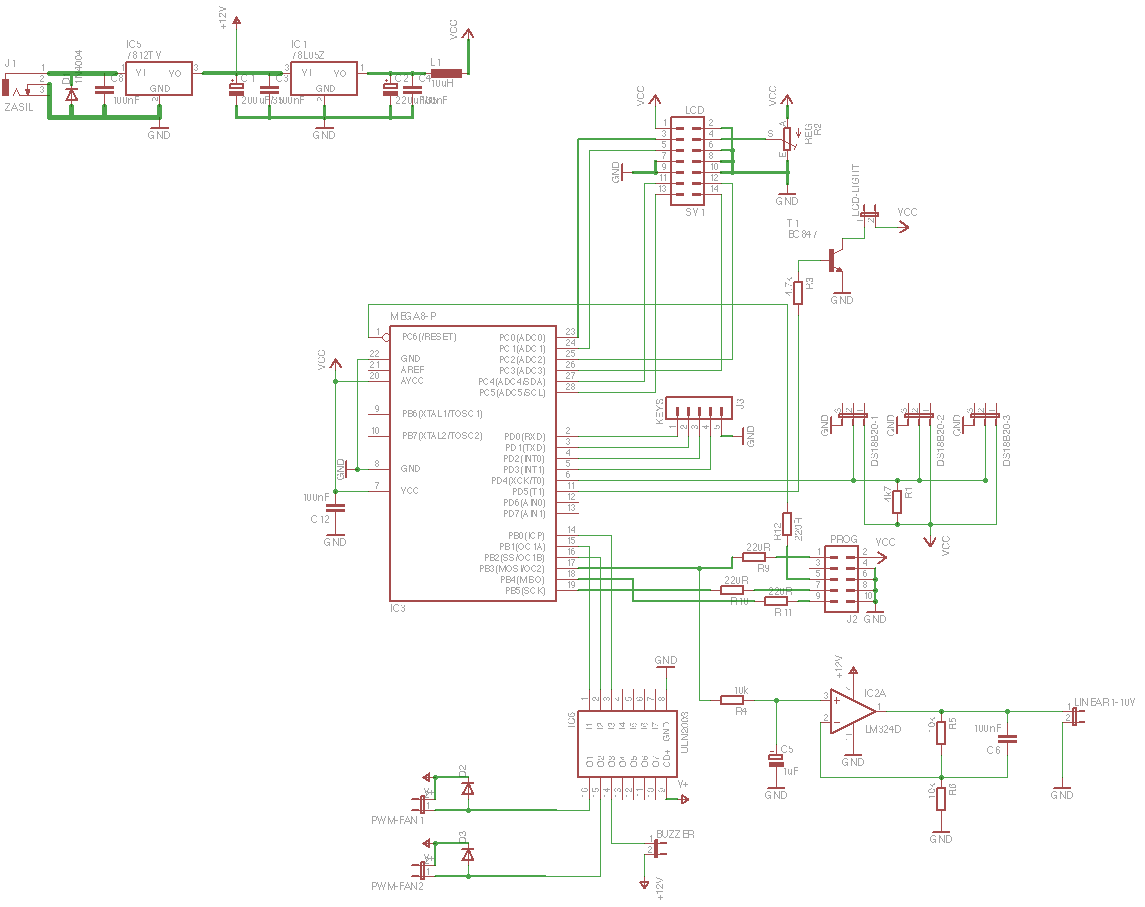

  • #9 11548167
    smithpl
    Posty: 186
    No to wstępny schemat - poproszę o pomoc w doborze elementów w układzie wykonawczym.
    Wzmacniacz dobrałem ale nie wiem czy poprawnie.
    Na wyjściu 0-10V prąd myślę że max. 50-100mA

    pepson
    Posty: 171
    Pomógł: 26
    Ocena: 30
    Nie wiem jak dobrać elementy na wyjściu z procka z sygnałem PWM daje opornik szeregowo.
    Za nim jest kondensator do masy aby wygładzić wyjście.
    Nie wiem niestety jakie dać wartości oraz jak podłączyć wzmacniacz
    Układ zasilany będzie z 12V ze stabilizatorem 5V dla procka... tu też gubię się jak to ograniczyć do 10V.
    Chyba najprostsze rozwiązanie:
    ATMEGA - Element wykonawczy do układy kontroli temperatury
    Jeżeli potrzebujesz większej wydajności prądowej,
    to wystarczy dodać jeden tranzystor na wyjściu wzmacniacza
    jako wtórnik emiterowy.

    LM324 zasilany w ten sposób się nie nadaje do tego celu.
    Może rozwiń tę myśl.
    Poza tym, że pozostałe 3 wzmacniacze w obudowie się marnują,
    to ten układ powinien sprostać tak mało wymagającemu zadaniu.
    A wzmacniacz można zastosować inny.
    Jaki proponujesz?
  • #17 11551753
    excray
    Poziom 41  
    Posty: 5502
    Pomógł: 739
    Ocena: 657
    A co tutaj rozwijać. Ustaw na wejściu takiego układu 0,1V i zobacz co będzie na wyjściu. Musi być układ rail to rail albo zasilać ten lm324 (lm321 jak ktoś nie chce marnować "opów") napięciem ujemnym na GND.
  • #18 11552012
    smithpl
    Posty: 186
    Czyli jak zmodyfikowac ten schemat?
    #19 11553409
    pepson
    Posty: 171
    Pomógł: 26
    Ocena: 30
    Nic nie trzeba modyfikować
    Cytat z dokumentacji LM324:
    "• Large output voltage swing 0V to V+ − 1.5V"
    Czyli napięcie na wyjściu może osiągać wartości od zera
    do napięcia zasilania pomniejszonego o 1,5V.
    Przy zasilaniu 12V bez problemu osiągnie się od 0V do 10V.
    Na stronie 11 jest przedstawiony sposób zwiększenia wydajności prądowej
    przy pomocy tranzystora.
    http://www.ti.com/lit/ds/symlink/lm124-n.pdf
    Tylko może być konieczne zwiększenie
    napiecia zasilania o 0,7V (spadek napięcia na złaczu baza-emiter).
    Ustawisz na wejściu 0,1V i na wyjściu będzie około 0,2V.
    Piszę około, ponieważ będzie pewien błąd spowodowany
    niezrównoważeniem. Według opisu "input offset voltage 2 mV"
    Można zastosować mniejszego brata, czyli popularnego LM358,
    ma bardzo porównywalne parametry do LM324.
    Natommiast nie sprawdzą się tu układy typu xx741
    (pewnie kolega excray takie miał na myśli)
    #20 11553495
    excray
    Poziom 41  
    Posty: 5502
    Pomógł: 739
    Ocena: 657
    Moje niedopatrzenie. Rzeczywiście układ ma ograniczenie tylko "od góry".

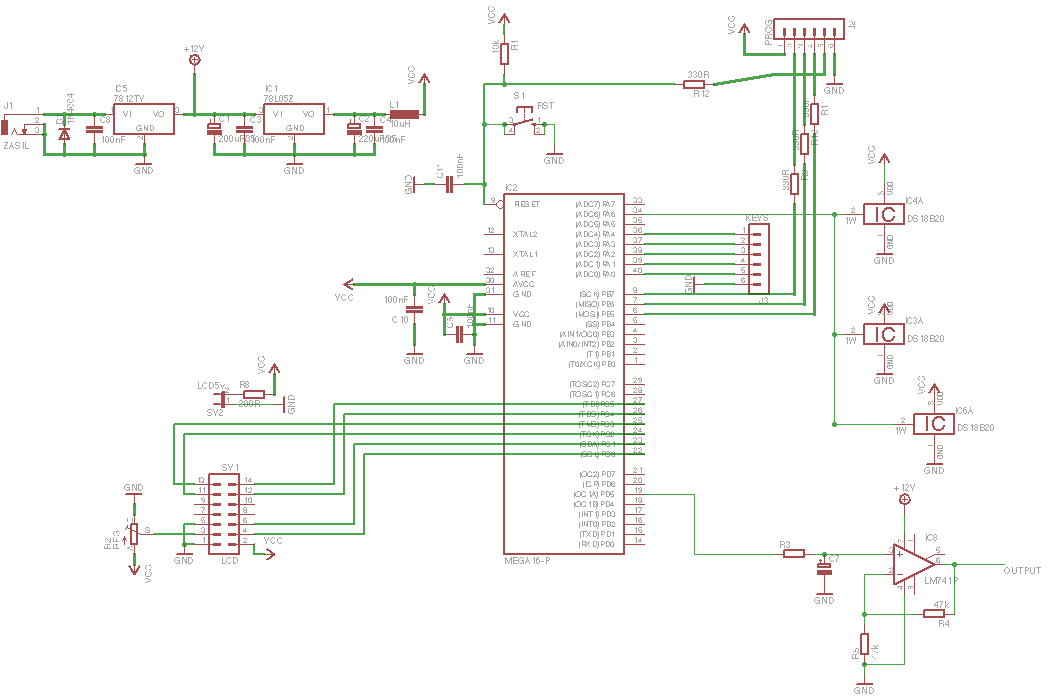

  • #21 11560472
    smithpl
    Posty: 186
    Powstał taki układzik już kompletny.
    Układ mierzy temperaturę z 3 czujników.
    Przyjmowana jest najkwyższa temperatura z dowolnego DS jako alarm.
    Układ załącza wentylatory ( fan1 i 2 ) płynnie sterując nimi przez PWM
    Im wyzsza temp tym większe obroty.
    Na 3'cim PWM zrobiłem zgodnie z waszym opisem wyjście monitorujące w trybie liniowym 0-10V
    do informowania głównego układu "co i jak"
    Przy okazji dorobiłem od razu buzzer dla alarmów przekroczenia temp. krytycznej lub/i wyłączania urządzenia jako ochrona przed przegrzaniem.
    Proszę kolegów o opinie czy układ liniowego wyjścia 0-10V jest OK ?

    Jeśli chodzi o wyjście 0-10V to jest ok. Brakuje mi trochę kondensatorów - przy zasilaniu AVCC, wyświetlacza LCD, przy DS1820. Nie używane wejścia ULN2003 zwarłbym do masy. Vcc przy złączy KANDA trochę mi się nie podoba. Zasilasz albo ze stabilizatora albo z KANDA ale dwa naraz to chyba niezbyt dobry pomysł. Tym bardziej że stabilizatory nie są zabezpieczone przed takim zasilaniem na wyjściu.

    smithpl napisał:
    To gdzie byś dodał kondensatory 100nF?
    smithpl napisał:
    Nie bardzo rozumiem twoją wypowiedź dotyczącą nie zabezpieczenia stabilizatorów i podwójnego zasilenia.
    Po co Ci przy złączu KANDA wyprowadzenie Vcc?
  • #25 11566862
    smithpl
    Posty: 186
    Ale co to jest kanda ???
  • #26 11567077
    Raphaw
    Posty: 268
    Pomógł: 43
    Ocena: 8
    Kanda to złącze programatora. :) Swoją drogą można było darować sobie tranzystor od podświetlenia lcd i wykorzystać wolne piny ULN-a. Przydałby się też pullup na linii reset i osobny kondensator 100n przy nóżce avcc. Co to za patent z diodą na zasilaniu? Na jakie napięcie będzie zasilacz?
  • #27 11570797
    Jacek Rutkowski
    Posty: 1330
    Pomógł: 69
    Ocena: 275
    Dioda ma zrobić zwarcie na wejściu zasilania przy odwrotnej polaryzacji. Zasilacz powinien co najmniej 15V zapewniać w sposób ciągły i być wyposażony w większy kondensator.
  • #28 11570809
    Raphaw
    Posty: 268
    Pomógł: 43
    Ocena: 8
    I to mnie właśnie zastanawia. Czy nie lepiej dać diodę w szereg?
  • #29 11571403
    Jacek Rutkowski
    Posty: 1330
    Pomógł: 69
    Ocena: 275
    Jeśli dasz w szereg to cały czas będzie na niej spadek i będzie się niepotrzebnie grzać. Wskazany przed diodą jest bezpiecznik topikowy rozłączający obwód w momencie odwrócenia polaryzacji.
  • #30 11571479
    Raphaw
    Posty: 268
    Pomógł: 43
    Ocena: 8
    Wszystko święta prawda. Jednak martwienie się o spadek napięcia na diodie i jej grzanie mając obok 7805 zasilany z 12V moim zdaniem mija się z celem. ;)
Użytkownik pracuje nad układem opartym na mikrokontrolerze ATmega, który mierzy temperaturę z czterech czujników DS1820 i wyświetla wyniki na LCD. Dodatkowo, po przekroczeniu progu temperatury, uruchamiany jest alarm. Użytkownik chce dodać funkcję wyjścia liniowego 0-10V, które będzie proporcjonalne do zmierzonej temperatury. W dyskusji zaproponowano różne rozwiązania, w tym użycie przetwornika cyfrowo-analogowego (DAC) lub PWM z układem RC i wzmacniaczem operacyjnym. Użytkownik rozważał zastosowanie układów TDA8444 oraz MAX522 jako DAC. Wskazano również na konieczność odpowiedniego doboru elementów, takich jak kondensatory i wzmacniacze, aby uzyskać stabilne wyjście 0-10V. Użytkownik zbudował prototyp, który działa zgodnie z zamierzeniami, ale poszukuje opinii na temat poprawności układu.
