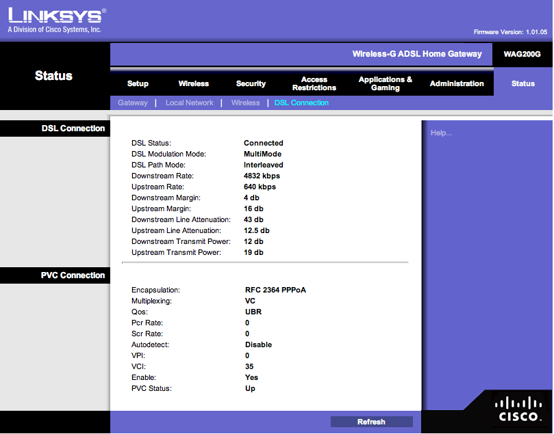

    Skoro połączenie wifi działa to zaloguj się na routera i daj screeny ze statusu i z ustawień. Podaj konkretny model tego Linksysa.
  • #15 11579492
    mateuuusz
    Posty: 26
    Router Linksys Wireless-G ADSL nie łączy się z komputerem przez kabel Router Linksys Wireless-G ADSL nie łączy się z komputerem przez kabel Router Linksys Wireless-G ADSL nie łączy się z komputerem przez kabel
    Nazwa routera jest w prawym górnym rogu pod wersją firmware, ale podam: Linksys Wireless-G ADSL Home Gateway WAG200G
