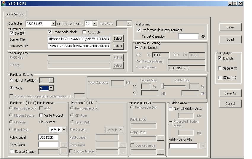

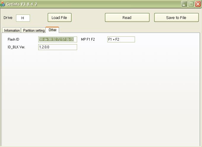

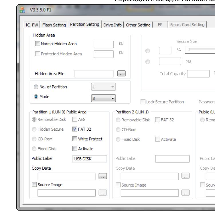

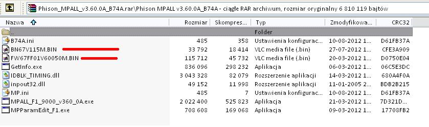

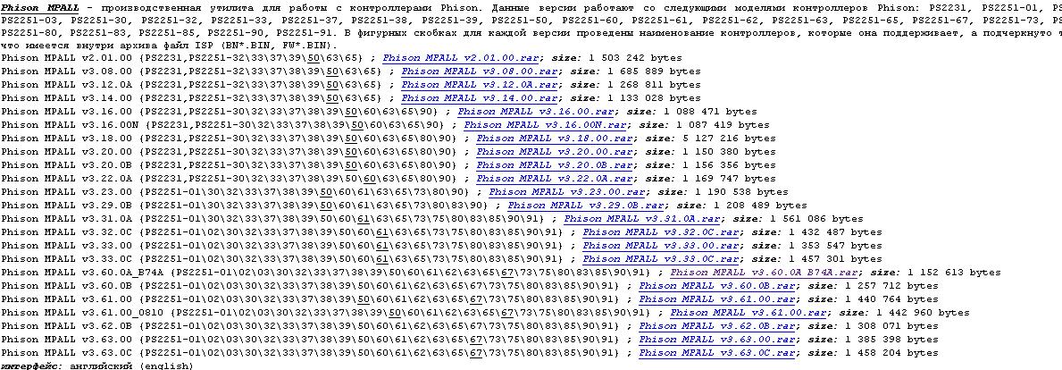

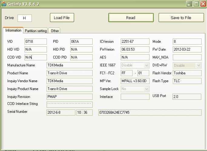

Użytkownik zgłasza problem z pendrive'em TDK 8GB, który stał się zabezpieczony przed zapisem po błędzie podczas zapisu pliku. Pomimo możliwości otwierania i kopiowania wcześniejszych plików, nie można ich edytować ani formatować. W odpowiedziach sugerowane są różne metody diagnostyki i naprawy, w tym użycie programu Phison GetInfo do analizy stanu pendrive'a oraz oprogramowania MPALL do wgrania nowego firmware'u. Użytkownik napotyka trudności w usunięciu odpowiednich wpisów rejestru oraz w znalezieniu właściwych plików firmware. W końcu, po wgraniu firmware'u, pendrive działał poprawnie, ale po intensywnym użytkowaniu ponownie przeszedł w stan zabezpieczony przed zapisem, co może sugerować uszkodzenie urządzenia.
