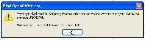

    Próbowałem uruchomić w OO 3.3 z javą.
    wyskakuje coś takiego
    Autofiltr na więcej danych w OO lub makro z wysz. pionowo
  • #10 11588157
    marek003
    Poziom 40  
    Posty: 4601
    Pomógł: 799
    Ocena: 483
    Też testowałem na 3.3.0 Build:9567
    Plik excelowski działą co prawda makro wykonuje się ok minuty ale się wykonuje.
    natomiast jak zapisałem w OO plik jako ods makro przestało działac krzycząc że jest:
    bład uruchomieniowy języka BASIC
    '35'
    Sheets
    Nie wiem co to znaczy.
    Na chwilę obecna nie mam czasu by to sprawdzić (ale widzę że Basic OO a Excela to dwa różne światy i nie będzie to takie proste).
    Muszę trochę popracowac na chleb.
    więc się wyłączam.
