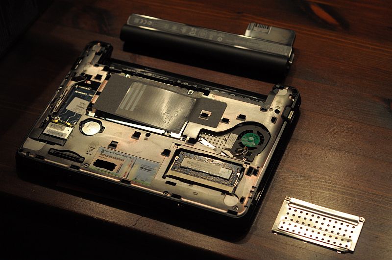

  • #5 11587985
    eVoG
    Posty: 32
    Dzięki, wychodzi na to że problem z biosem.
    Nie wiem jednak jak zresetować bios. Otwierając dolną przykrywę widzę baterię, jednak nie widzę żadnej zworki obok niej.
    HP Mini - Nie chce się włączyc, wiatraczek kreci
    Będzie trzeba rozkręcać całego netbooka czy da się zresetować bios przez wyjęcia baterii? Próbowałem już wyciągnąć baterię na 30minut ale nic to nie zmieniło. Ekran dalej się nie włącza, a przycisk caps lock zaświeci się 2x
