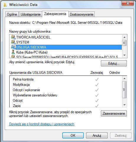

    Znalazłem jeszcze taką poradę, ale jakoś nie jestem pewien czy ją dobrze zrobiłem. Poniżej zdjęcie.
    Well decopressing is the issue. The steps I have followed for resolving error code 3417 that will not allow SQL Server to allow starting from service manager are:
    1)Go to the following path:”C:\Program Files\Microsoft SQL Server\MSSQL.1\MSSQL\Data”
    2)Give the Data folder security/permission settings, the “NETWORK SERVICE”
    3)Then open the location :”C:\Program Files\Microsoft SQL Server\MSSQL.1\MSSQL\Data” => Select all files=>Right Click==>Properties=>Advanced Button==>Uncheck the option for “Compress contents to save disk space”==>Click Ok==>Click Apply==>Click OK
    4)Now start SQL server from service manager(services.msc) and it should work as expected

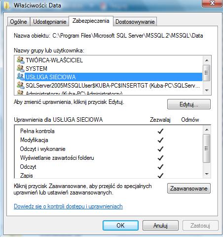

    Ścieżkę mam taką C:\Program Files\Microsoft SQL Server\MSSQL.2\MSSQL\Data
    z tego katalogu jest log zamieszczony poniżej
    http://wklej.org/id/882422/
    Jeśli chodzi o dodanie uprawnienia to chyba wszystko się udało. Poniżej zamieszczam zdjęcie zabezpieczeń do katalogu data:
    SQLEPRESS - Wywala błąd 3417. Instancja Insertgt nie chce wystartować
    Plik mikrosubiekt w katalogu data jest

    OK, w drugim logu jest kod błędu razem z opisem:
    The log scan number (241:400:1) passed to log scan in database 'master' is not valid. This error may indicate data corruption or that the log file (.ldf) does not match the data file (.mdf)
    w skrócie: masz uszkodzoną bazę "master" która przechowuje ustawienia tej instancji serwera. Na tym etapie nie można jeszcze sprawdzić czy sama baza mikrosubiekta nie jest uszkodzona.
    Jeśli masz archiwum wykonane przed awarią, najlepiej odinstalować SQL Server (lub tylko instancję INSERTGT jeśli inne instancje są potrzebne) i Mikrosubiekta. Po instalacji dearchiwizacja i powinno działać.
