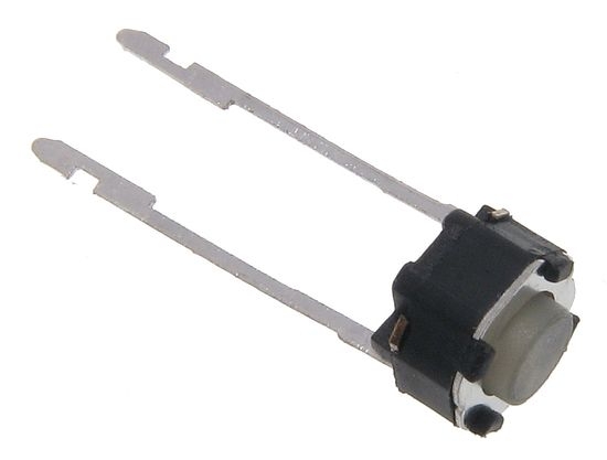

  • #5 12307103
    lukskajwoker
    Posty: 120
    Ocena: 14
    chyba taniej sam switch.
    sam też musze taki kupić - chyba coś takiego będzie ok ?

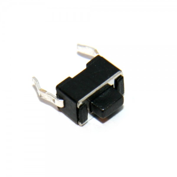

  • #6 12406580
    lukskajwoker
    Posty: 120
    Ocena: 14
    kupiłem coś takiego, jest ciut wyższy niż oryginał. nóżki po wyprostowaniu pasują idelanie w płytkę. chciałem lekko spiłować wysokość ale po złożeniu - nie wymaga tego wogóle. idelanie się załącza.
