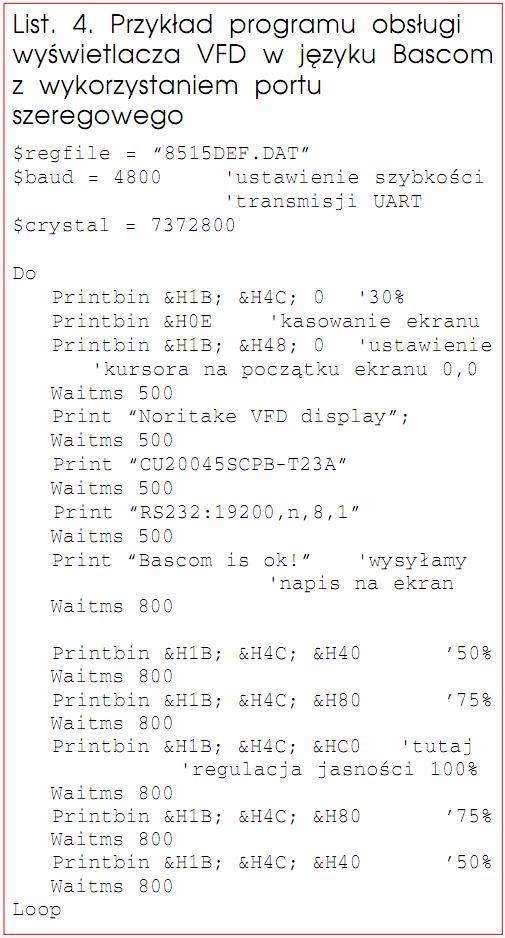

    Potrzebuję pomocy (najlepiej przykładu) w sterowaniu wyświetlacza alfanumerycznego VFD z Bascom'a. Typ wyświetlacza to: CU20045SCPB-T23A.
    Pobrałem notę katalogową, ale nie mam pojęcia jak się do tego zabrać.
    Bardzo proszę o pomoc.
    Z góry dzięki Marek

    1. Nie wiem czy mogę podłączyć wyświetlacz po złączu 3pin (+5V, sin/test, GND) ?
    2. Którego portu np. na Atmega16 mam użyć?
    3. Czy wcześniej mam jakoś konfigurować porty (bo w przykładzie programu nic nie ma.
    4. Co Fuse bitami?
    5. Czy muszę użyć kwarcu podanego w przykładzie?
    6. Jak się ma prędkość 4800 z 19200, która jest domyślnie ustawiona na wyświetlaczu?
    Bardzo proszę o dalszą pomoc?

    Jak widzę, brak chętnych do pomocy.
    Naszczęście temat rozwiązany:
    Ad.1 - Można
    Ad.2 - Portu TxD
    Ad.3 - Nie
    Ad.4 - Domyślne, ewentualnie zmiana związana z kwarcem wewn./zewn.
    Ad.5 - Nie, oczywiście trzeba dobrać częstotliwość kwarcu z prędkością transmisji.
    Ad.6 - Trzeba odpowiednio polutować zworki na prędkość transmisji z programu.
