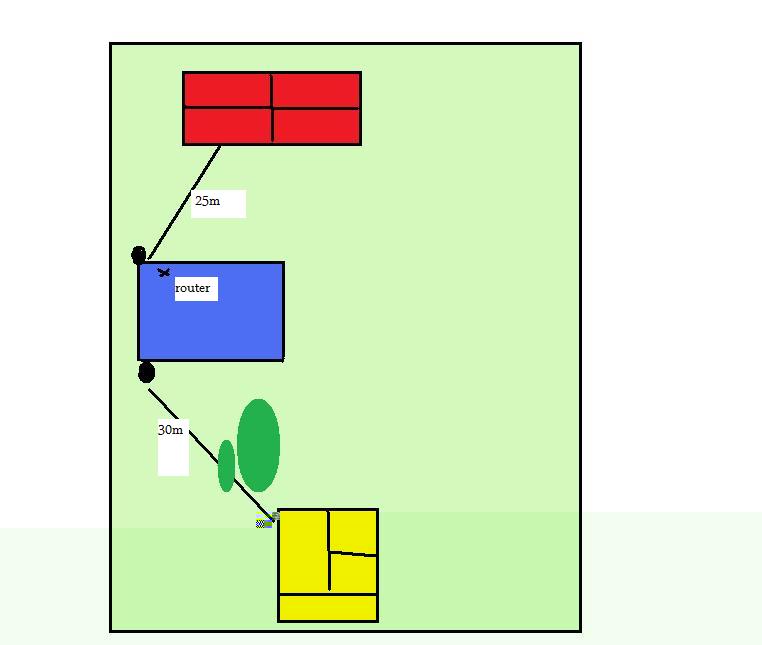

    Potrzebuje zrobić sieć wifi z którego będą korzystać domownicy oraz goście w pensjonacie. Podzielić na trzy budynki na jednej działce, odległość między nimi 25 -30m.
    Planuje kupić router i dwie anteny.
    A teraz czego tak naprawdę od Was oczekuję:
    1. Router, jaki i które firmy brać pod uwagę. (mam neostrade)
    2. Złącze pomiędzy routerem a antena to RP-SMAm (tak?)
    3. Jaka antena ???
    Jak zbudować sieć WiFi na trzy budynki z Neostradą? Router i anteny
    Niebieskie - dom
    Z góry bardzo dziękuję każdemu, kto się zaangażuje w pomoc.
    Pozdrawiam !

    25-30m to nie jest aż taka duża odległość aby nie można było przeciągnąć przewodu. Chyba, że do pensjonatu podał bym sygnał z domu przy pomocy anteny WA-5210G jest to sprzęt kierunkowy dużej mocy. Przy tej odległości nie było by żadnych strat w sygnale no chyba, że po drodze są drzewa. Do trzeciego budynku adekwatnie jak do pensjonatu. Router w domu typu ADSL np: TD-W8151N TD-W8968 lub dowolnie innej firmy.
    chodzi o postawianie routerów jako AS-Point
    tylko że nie za bardzo mam gdzie postawić
    czerwonym - musiała bym w garażu (nieogrzewanym)
    żółtym obawiam się że sygnał może być słaby pomiędzy piętrami nowe budownictwo

    Kupiłam router TD-W8968 i anteny WA-5210G i mam jeszcze pytanie
    anteny WA-5210G powinnam skonfigurować jako Repeater
    i drugie może trochę głupie Kabel pomiędzy routerem a anteny WA-5210G mam użyć RJ45?
  • #5 11675641
    mbo
    Posty: 19691
    Pomógł: 2333
    Ocena: 845
    WA-5210G najlepiej jako bridge - pytanie tylko ile ich zakupiłaś ?
    Potrzebne byłyby 4 sztuki + następne AP w środku obu budynków.
    Pewnie, że połączone maja być skrętką do routera.
