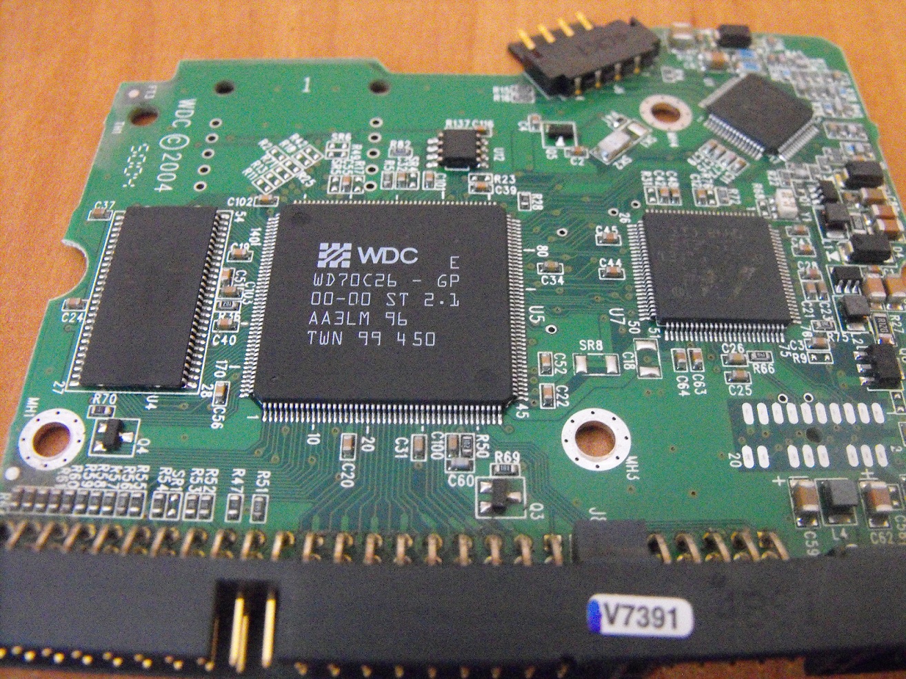

    Proszę zamieścić zdjęcie oryginalnej elektroniki z obudwu stron - wyraźne, niekoniecznie w dużej rozdz.

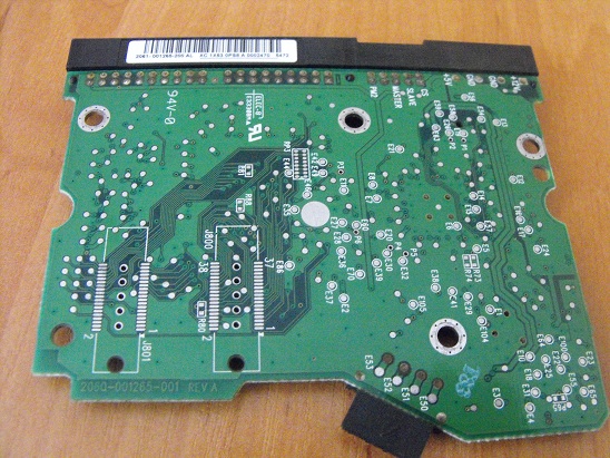

    Daodaję zdjęcia tej padniętej elektroniki :
    WD1600JB-00GVA0 - Dysk niewidoczny w BIOS i Windows, próba odzyskania danych
    WD1600JB-00GVA0 - Dysk niewidoczny w BIOS i Windows, próba odzyskania danych WD1600JB-00GVA0 - Dysk niewidoczny w BIOS i Windows, próba odzyskania danych

    Do przelutowania układ U12.
    Na wszelki wypadek podaj z niego oznaczenia.

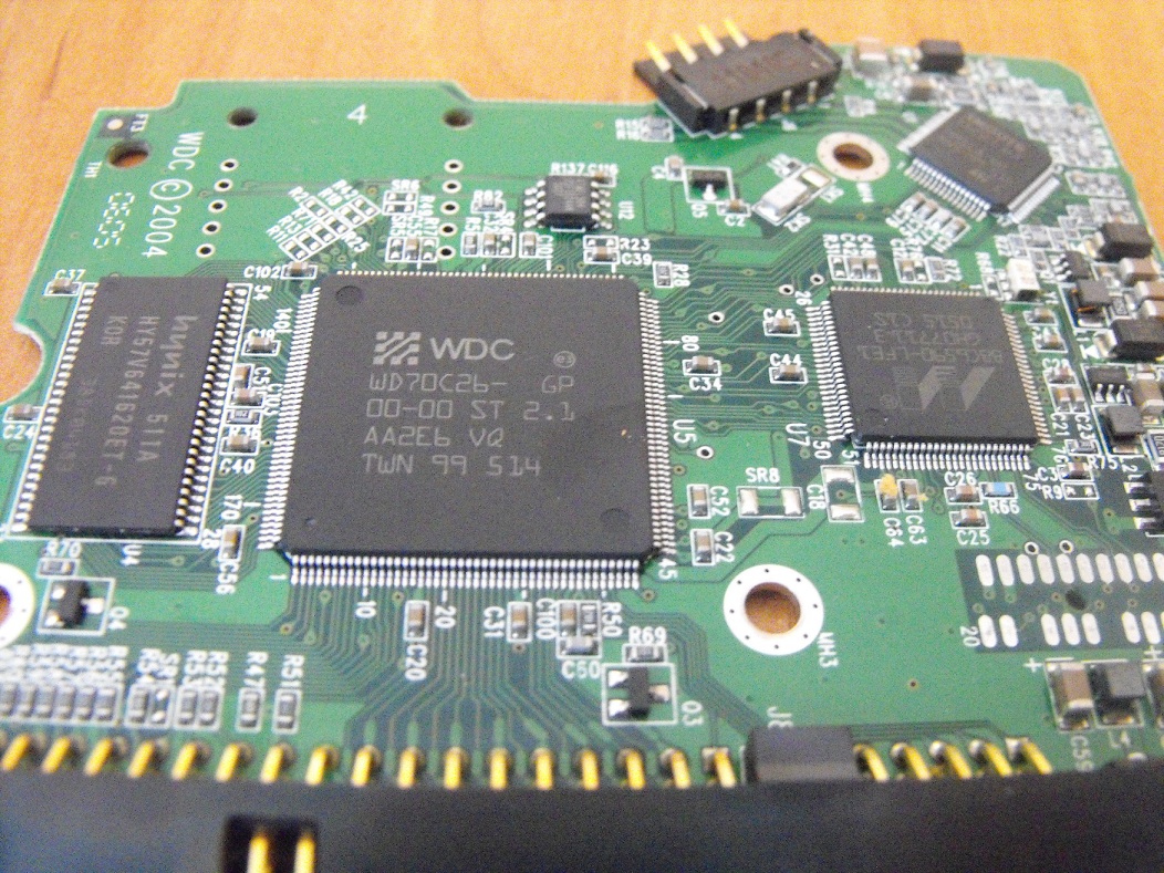

    Mógłbyś mnie nakierować, który to jest ? ;]
    Poza tym, mam pielutować z tej sprawnej elektroniki, czy ten przelutować na świeżo ?
    Dodam,że ten sprawny różni się delikatnie od tego nie sprawnego. Oto ten sprawny :

    Przecież masz oznaczony na laminacie - U12.
    Masz przelutować ze starej elektroniki na tą nową.

    Układ ośmionóżkowy - układ oznaczony na PCB jako U12 (spisz jego dane na wszelki wypadek i podaj)
    Patrząc na zdjęcie układ nad procesorem WDC.
    Przelutować z uszkodzonej na sprawną.

    Dane z układu U12 : ATWEL 50425 F1024AN SU27 z nie sprawnej elektroniki.

    ATWEL? A nie ATMEL?
    Tak czy siak ten układ jest do przelutowania.

    Tak,racja, ATMEL. Małe to strasznie. Trzeba przelutowac.
