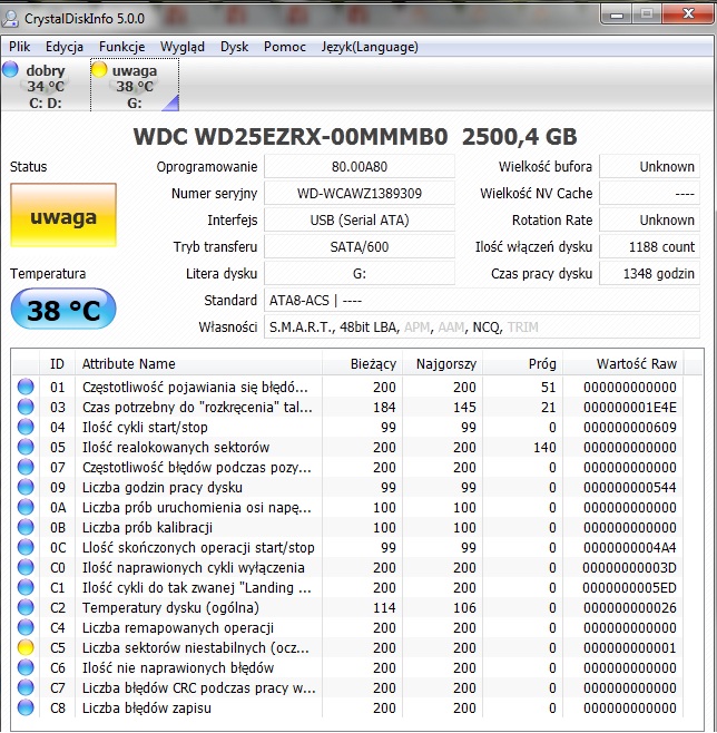

    mam taki problem jak w temacie, dysk jest jeszcze na gwarancji do 01/14/2015 i teraz pytanie czy oddać go na gwarancje czy zrobić remapowanie? i czy remapowanie usunie mi wszystkie dane? nizej zamieszczam proof z CDI
    Dysk 2.5TB WD liczba sektorów niestabilnych (oczekujących na remapowanie)

    Spróbuj wyzerować i remapować. Remapowanie nie powinno usunąć danych ale dobrze jest je poprzedzić zerowaniem - o to już wyczyści wszystko nieodwracalnie. Po procedurze podaj odczyty i SMART.

    Sciagnij program diagnostyczny z Wd.
    WD DLgdiag odpal spod windowsa i wykonaj testy. (data life guard)
    Wyniki zapisz czy screeny porób,wtedy bedziesz wiedział co i jak.

    znalazlem :) robie wlasnie QUICK TEST :) juz prawie polowa zrobiona wiec zaraz dam wynik, ale w zakladce SMART Status pokazuje NOT AVAILABLE czyli cos nie tak

    Zalezy od kieszeni bo z tego co widać dysk siedzi na USB interfesie.
    Podłącz pod Sata i wykonaj testy,bo może nie rozpoznaje SMART poprawnie.

    w połowie testu pokazało mi się okienko "Too many bad sectors detected" ale skanuje dalej
    sadze ze adapter usb pokazuje wzsytko ok bo jak dysk jest dobry to smart tez jest ok, jak jest jakis bad czy cos to pokazuje smatr jako uwaga lub filed
    nie da rady zrobic testu :/ po komuniacie "Too many bad sectors detected" robi czerwony krzyzyk i przestaje skanowac ;/
    lol
    w programie HD TUNE w error skan pokazuje mi wszystko na czerwono :/ wiec chyba tylko oddanie go na gwarancje mi zostaje?!
