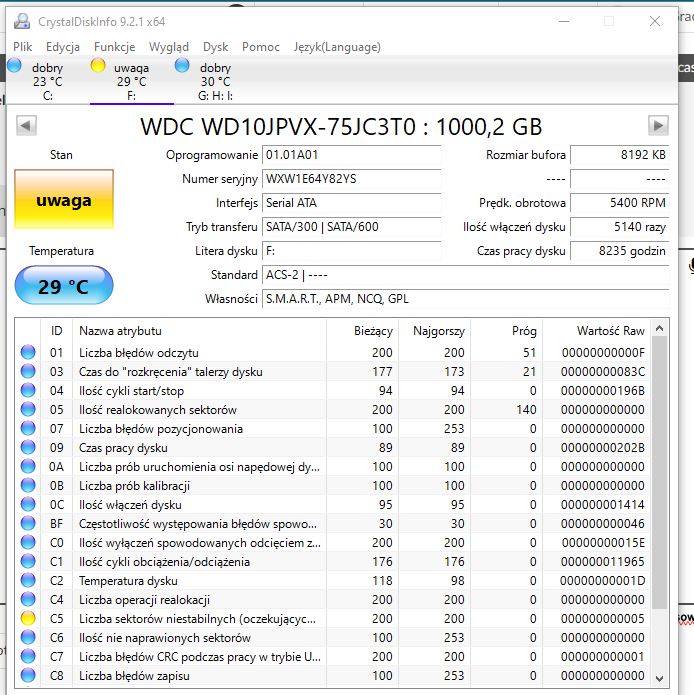

    Witam. Program crystaldiskinfo pokazał ostrzeżenie dysku HDD (na koniec dam zdjęcie) z 5 niestabilnymi sektorami. Nie jest to dysk systemowy tylko trzymam dane, zrobiłem już kopię ważnych plików. Chciałem spytać co zalecacie zrobić czy da się naprawić te bad sektory, czy wymienić dysk czy używać aż się całkiem rozsypie (ale nie chcę żeby inne podzespoły ucierpiały w przypadku awarii dysku). Dodaje obrazek
    Zrzut ekranu programu CrystalDiskInfo pokazujący stan dysku HDD z ostrzeżeniem o niestabilnych sektorach.

    Dysk nadaje się do kosza, z czasem będzie tylko gorzej.

    Dysk kiedyś może się zawiesić, podczas odczytu/zapisu i tyle, nic się nie uszkodzi, poza utratą danych kopiowanych na ten dysk.

    Można wykonać procedurę naprawczą
    https://www.elektroda.pl/rtvforum/topic1550200.html
    i po wszystkim wykonać test powierzchni w MHDD lub Victoria. Po tym można dokładniej ocenić stan dysku.
    (C1) ma dość dużą wartość można sprawdzić czy po użyciu wdidle można ustawić inną wartość np 240s

    Dane skopiować w bezpieczne miejsce i rób WRITE ZEROS TO DRIVE narzędziem producenta. Po tym daj kolejny SMART.

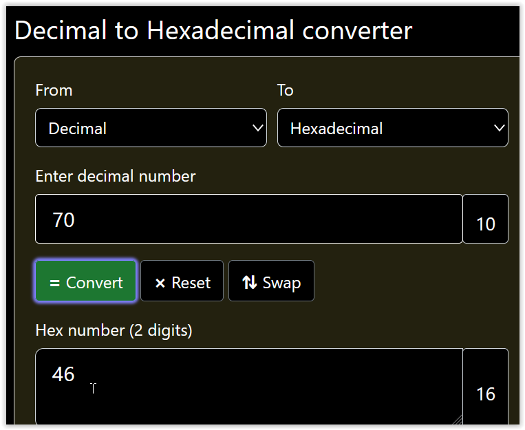

    SuperGracz napisał:
    jeszcze znalałem coś takiego G-SENSOR Schock Counter RAM VALUE 70 a chyba powinno być 0
    Przecież nie było to "zero":
    Zrzut ekranu konwertera liczbowego z systemu dziesiętnego na szesnastkowy

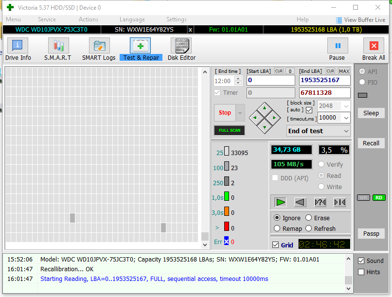

    Ekran programu Victoria HDD/SSD z trwającym skanem dysku twardego.

    Victoria i skan w Windowsie, dla mnie bez celu, ja nie ocenię wyniku końcowego.
    Od początku posiadania tego dysku, mogłeś pomyśleć o aktualizacji firmware, o ile było dostępne?

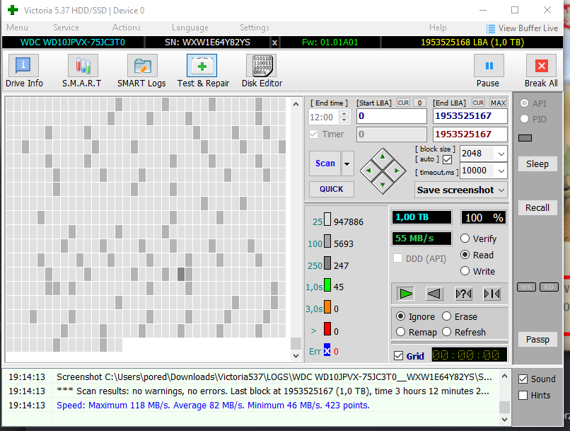

    >>21222609 jest ten skan zrobiony w całości dla odczytu ponad 3 godziny robiło
    Zrzut ekranu programu Victoria 5.37 z wynikami skanowania dysku twardego WDC.
    - znaczenie tego parametru jest mocno przeceniane. Często rejestrowane są drobne zdarzenia, ale zdarzenia naprawdę krytyczne, np, upadek ze stołu, zarejestrowane być nie mogą, bo uszkodzeniu ulegają głowice.
    SuperGracz napisał:
    programie hdd regenerator pokazuje że dwa dyski współdzielą ten sam kanał ATA
    SuperGracz napisał:
    czy to wina moja czy komputera?
    - programu. Ten program jest naprawdę źle napisany.
    - trochę długo, ale tragedii nie ma. Odznacz "grid" i pokaż wykres.
    SuperGracz napisał:
    to chyba nie miało wpływu na uszkodzenie sektorów na dysku
    - skan takich sektorów nie wykazał.
    Jaki masz zasilacz? Pomierz napięcia w czasie pracy pod obciążeniem.

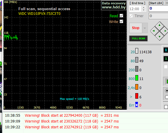

    >>21222261 nie wiem czemu ale nie mogę uruchomić strony http://support.wd.com/ pokazuje witryna jest nieosiągalna serwer potrzebuje zbyt dużo czasu na odpowiedź
    Zrzut ekranu z programu do testowania dysku twardego pokazujący ostrzeżenia o opóźnieniach dostępu. już zaczynają się ostrzeżenia a zrobiło dopiero 12% szkoda że od razu nie odznaczyłem grid

  • #29 21231956
    SuperGracz
    Poziom 3  
    Posty: 73

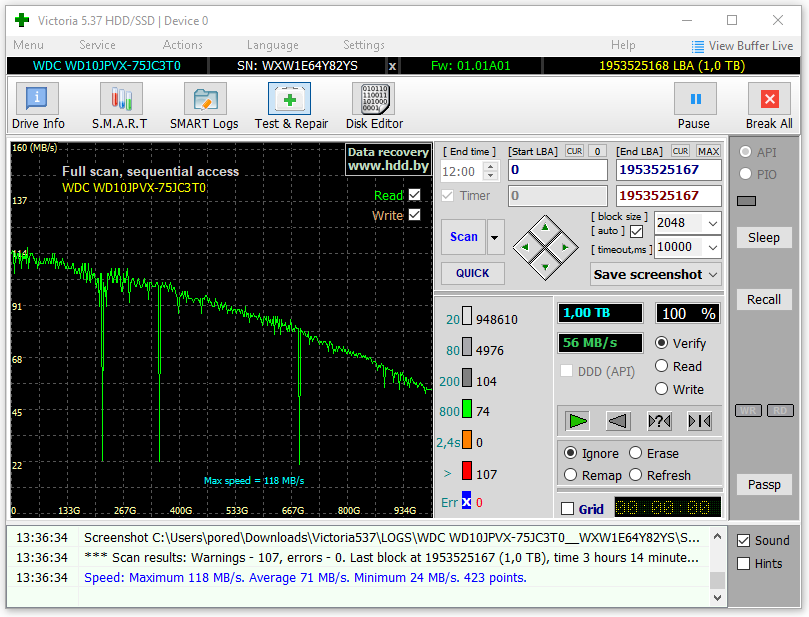

    >>21231848 też wydaje mi się że nie warto próbować napraw obecnie jest postęp 90% i znalazło 107 czerwonych sektorów
    >>21231064 Zrzut ekranu programu Victoria 5.37 pokazujący wyniki skanowania dysku twardego z 107 uszkodzonymi sektorami. już zrobione 107 sektorów czerwonych (ostrzeżeń), a w programie cristaldiskinfo nadal bez zmian czyli 5 bad sektorów.

    SuperGracz napisał:
    ATX power supply 650W 80 plus bronze
    SuperGracz napisał:
    nie podejrzewałbym
    - nie masz podejrzewać, tylko zmierzyć napięcia. Diagnostyka nie polega na podejrzewaniu, tylko na sprawdzaniu. Wystarczający miernik kupisz za +/- 50 zł, a może Ci się przydać i w innych sytuacjach.
    SuperGracz napisał:
    5 bad sektorów.
    - nie "bad", ale niestabilnych, tym niemniej stan powierzchni sugeruje, że pora się z tym dyskiem powoli żegnać.
