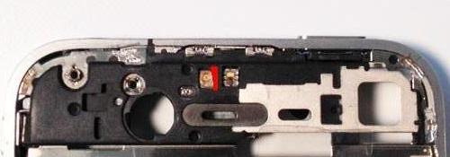

    Wymieniłem ostatnio home button w moim telefonie, po wymianie nie działał mi czujnik zbliżeniowy/światła. Rozebrałem telefon jeszcze raz, pomyślałem, że czegoś nie połączyłem... Po złożeniu dalej nie działał czujnik, dodatkowo złamałem w środku tasiemkę od przycisku włączania...
    (Nie wiem czy to istotne, ale czytając forum natknąłem się na podobny temat, tam ktoś pisał że można pomalować markerem otwory przez które wpada światło do iphone, zrobiłem tak, nie pomogło...)
    Kupiłem nową taśmę z czujnikami oraz przyciskiem włączania, wymieniłem, wyczyściłem otwory czujnika światła w panelu dotykowym (zmywaczem do paznokci - mogłem coś uszkodzić?), niestety problem pozostał. Dalej nie działa czujnik, włącznik zaczął działać. W czym może być problem?
    Dodam, że przełożyłem stary filtr "uv" do nowego czujnika.

    Miałem podobny kłopot, ale dzięki wskazówce kolegi Ebrego nauczyłem się go rozwiązywać.
    Wklej cienki paseczek z taśmy izolacyjnej (czarnej) pomiędzy czujnik światła i zbliżenia, tak aby taśma lekko nachodziła na ten sensor.
    Troszkę jest kombinowania z odpowiednim naklejeniem tej taśmy, ale w moim przypadku ostatecznie udaje się tym sposobem "naprawić" wygaszanie (pod warunkiem, że bez nałożonego panelu przedniego czujnik działa).

    Niestety nie pomogło, telefon był w serwisie przez 2 tygodnie, problem nadal pozostał. Nowa taśma, oryginalna + podróbki, żadna nie działa. Wszystkie części mam w telefonie oryginalne, oprócz homebutton'a...który sam wymieniałem.
    Jeszcze jakieś pomysły? Co to może być, jak to można zdiagnozować?

    Temat stary ale może komuś się przyda.
    Miałem identyczny problem.
    Okazało sie, ze przy rozbieraniu ekranu, odkleił sie filtr uv, który jest na tasiemcem od czujniki światła. Bez niego czujnik nie będzie działał. Koszt filtra 10 zł i sprawa rozwiązana.
