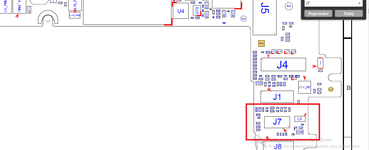

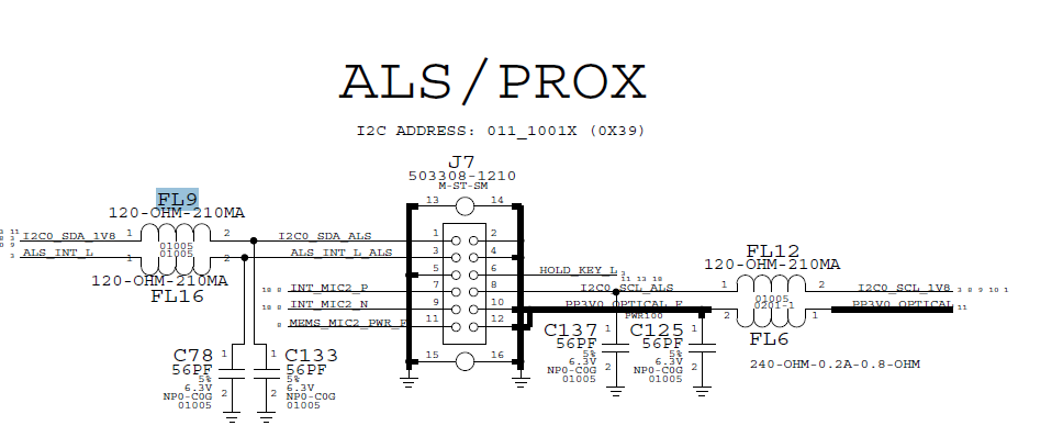

    Na początek tak jak kolega wyżej pisał podepnij na zewnątrz taśme z czujnikiem i sprawdź po przyłożeniu palcem czy działa.
    Jeżeli wszystkie 5 taśm by nie działało to raczej problemu szukałbym w drobnicy obok connectora J7

    • iPhone 4 schem.pdf (875.62 KB) Musisz być zalogowany, aby pobrać ten załącznik.

    Sprawdź pod mikroskopem czy nie masz uszkodzonej drobnicy wokół connectora j7

    Ja również 1000 razy to robiłem. I dla 100% pewności zawsze wkładałem. Zacznijmy od tego, że nie wiadomo czy sama taśma jest sprawna i czy jak pisałeś kolego gsmowiec nie ma wyrwanej drobnicy przy gnieździe.
