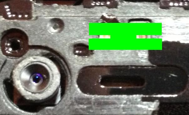

    Mam nieco inny sposób na rozwiązanie tego problemu.
    Musisz przysłonić kawałkiem taśmy czujnik. Ważnym jest, abyś nakleił taśmę dokładnie tak, jak na zdjęciu poniżej
    iPhone 4 - Nie działa czujnik zbliżeniowy po wymianie ekranu

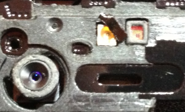

    Nie chcę zakładać nowego tematu, więc pozwolę sobie tutaj zadać pytanie.
    Gdzie dokładnie naklejacie taśmę( z dołu tylko, czy z każdej strony)?
    Mam problem z iphone 4s biały, raz przykleiłem i ok ale za chwilę już nie działało.
  • #12 13056774
    xkamis
    Posty: 54
    Pomógł: 2
    Ocena: 3
    ja zwykle naklejam w ten sposób i zawsze jest 100% skutecznosci
