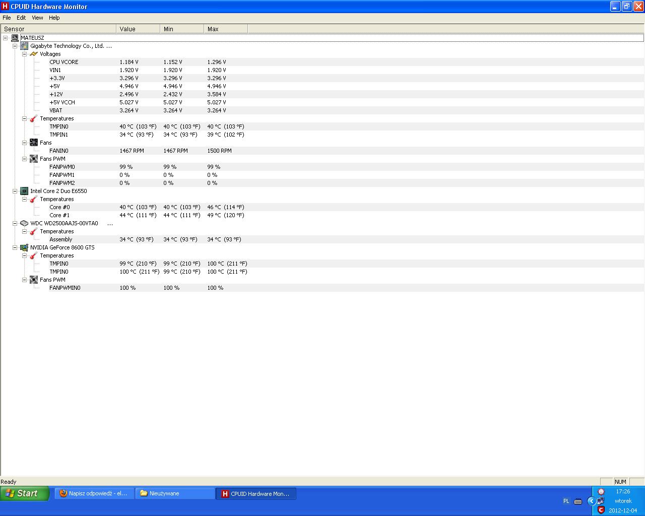

    tutaj daje screna z monitora...
    interesuje mnie fakt temp karty 100 stopnic C pokazuje? !

    Przegrzewa się grafika więc wywala BS. Jakie masz chłodzenie na karcie ? Zrób zdjęcie środka obudowy i karty, przy okazji zdjęcie tabliczki znamionowej zasilacza.
    GT430 jest delikatnie lepsza od 8600GTS więc nie wiem jaki sens ma taka zamiana. Dostałeś propozycję dobrej karty, nic lepszego z dżiforsów nie dostaniesz za taki pieniądz.

    Jak masz pasywne chłodzenie to się może przegrzewać... I pewnie 0 wentylacji w obudowie + otwarty bok...
    Najpierw rozwiąż problem, podaj kod bluescreen'u, załóż temat w dziale komputery hardware.

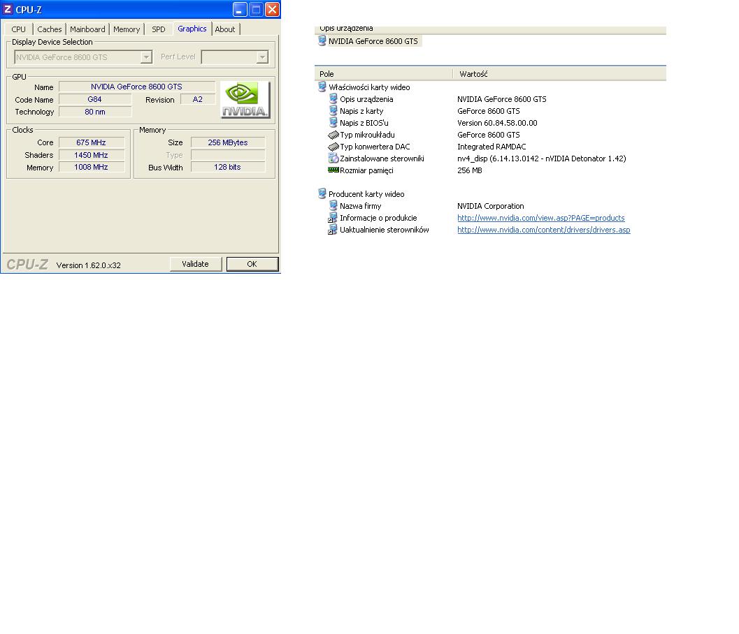

    a tu podaje screen z opisem karty calej :)
    Wybór pamięci RAM i karty graficznej do Gigabyte P31-DS3L - co polecacie?
    szyscilem ja ostatnio i nie bylo tam za wiele kurzu ani nic...
    podac Panu cos jeszcze?

    mielsky napisał:
    nie ma żadnego wentylatorka tam na pewno...
    To masz pewnie wersję Silent/Passive. Masz jakiś wentylator wolny ? Jak nie to dokup najzwyklejszy 80mm i zamocuj opaskami na karcie po stronie radiatora. Zbijesz temperature o co najmniej 30 stopni.

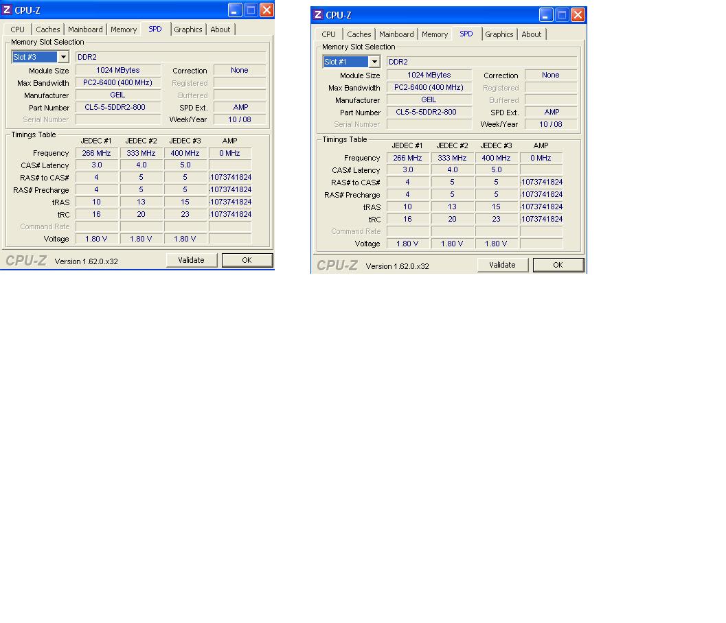

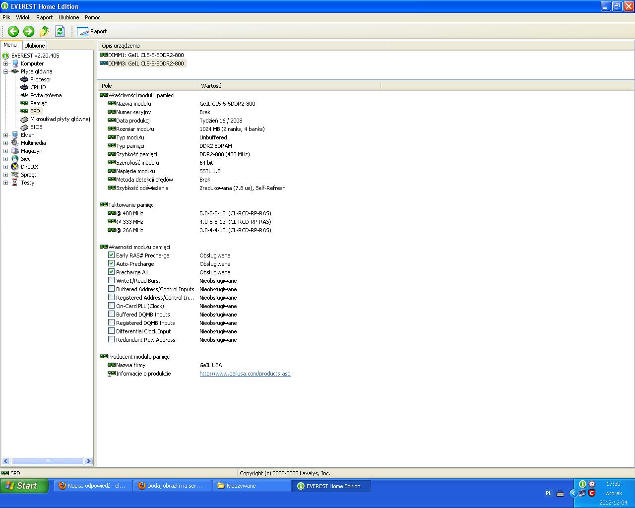

    A jaki obecnie posiadasz ? Najlepiej ss z zakladki memory w CPU-Z
  • #20 11610459
    mielsky
    Posty: 74
    ja mam takie
    nie musi byc ta sama firma ale by pasowaly do siebie :)
  • #21 11610468
    Arteko77
    Posty: 1273
    Pomógł: 30
    Ocena: 11
    To kup podobne z opóźnieniem CL5 i taktowaniem 800MHz :)
