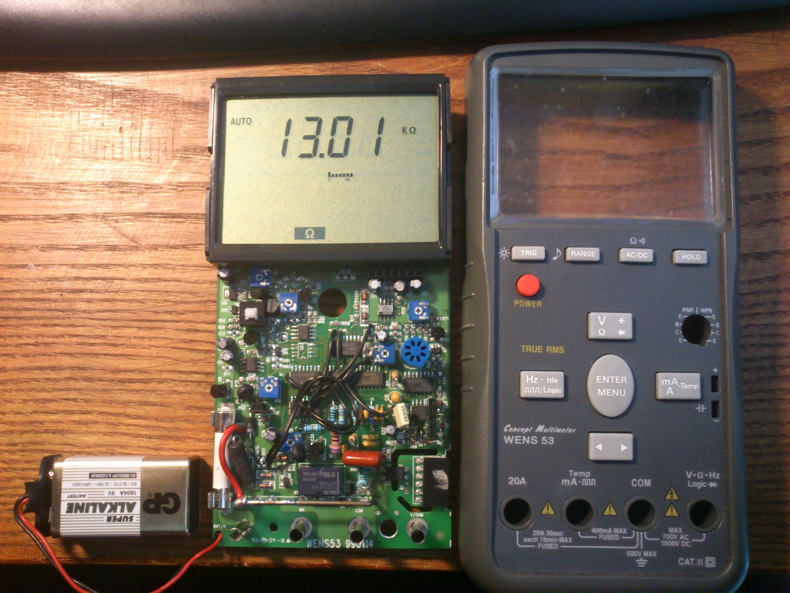

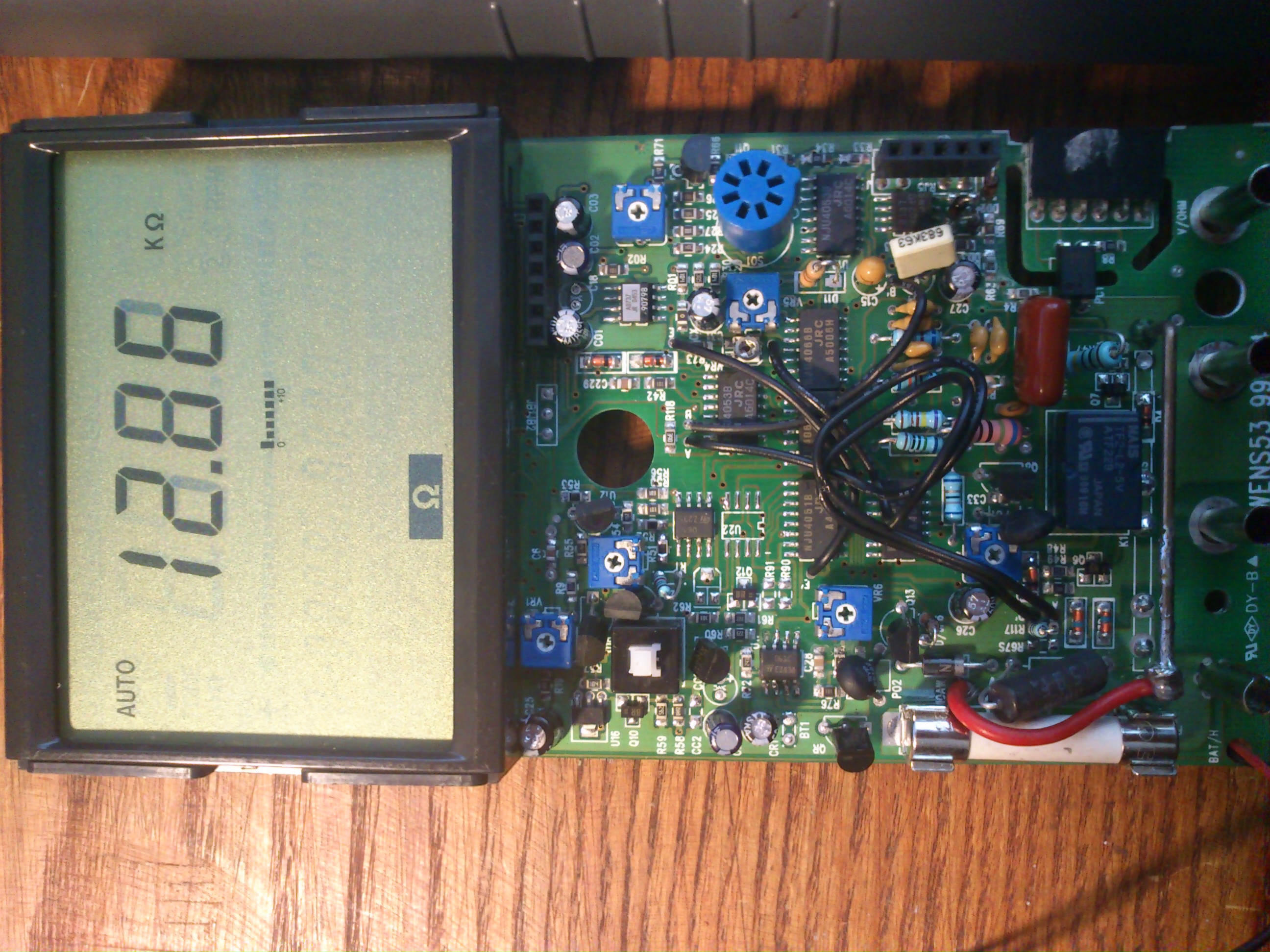

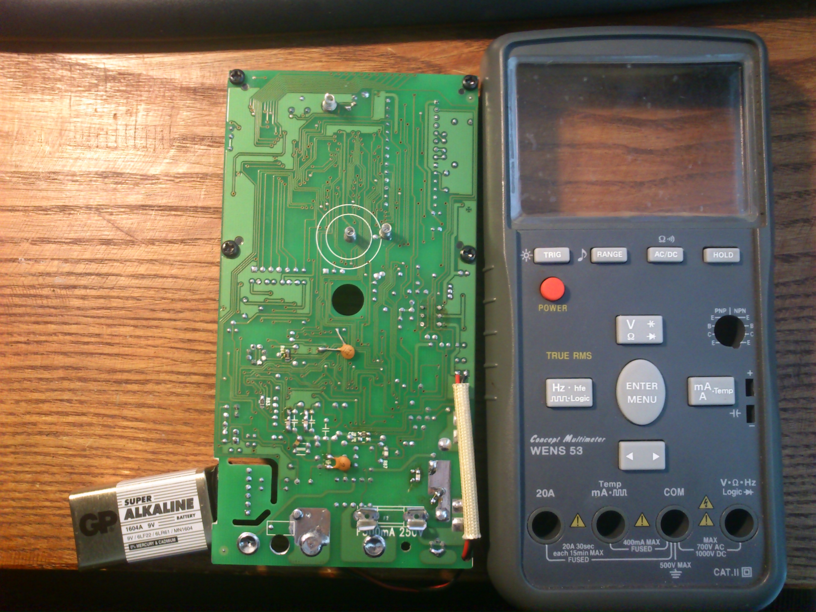

    Witam forumowiczów. W naprawie mam własny multimetr WENS53, którego popsułem przez mój błąd, podłączając omomierz jako woltomierz. Na zakresie omomierza chciałem zmierzyć omyłkowo napięcie ok. 48V. Skutek był taki, że multimetr się zresetował i pokazywał po tym już dziwne wartości na omomierzu i testerze diod. Podejrzewałem układ TL061 który został wymieniony (umiejscowiony niedaleko dużego bezpiecznika), lecz bez skutku - dalej to samo. Pomiar rezystorów względem podanych wartości są dobre, diody ok. Prosiłbym o podpowiedź gdzie szukać przyczyny tego problemu.

    Problem rozwiązany.
    Przyczyna:
    uszkodzony tranzystor 2SC3198 obok przekaźnika. Pełnił rolę zabezpieczenia nadnapięciowego. Zastąpiony tranzystorem 2SC945. Miernik w pełni sprawny.
