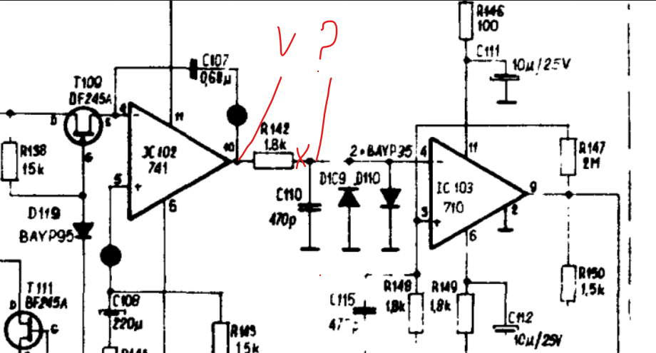

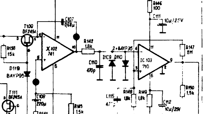

    mam od niedawna multimetr stołowy Meratronik V560, który niestety niedziała. Usterka objawia się ciągłym wyświetlaniem przekroczenia zakresu. Wykonałem pomiary oscyloskopem i co wyszło:
    - na wyjściu wzmacniacza IC102, który ma pełnić funkcję integratora nie ma sygnału integracji, jest cały czas stały poziom napięcia
    -na wyjściu komparatora IC103, jest także cały czas stały stan, nic się nie zmienia
    Naprawa multimetru Meratronik V560: ciągłe przekroczenie zakresu, brak integracji, IC102, IC103
    Kiedy próbowałem zwierać wyjście komparatora do masy aby wymusić zmianę stanu, na wyświetlaczu pojawiają się jakieś wyniki, myślę że może to wskazywać na uszkodzenie właśnie w układzie integracji przetwornika A/D
    Czy ma ktoś może pomysł albo sugestie jak mógłbym naprawić zaistaniałą usterkę? Czy może problem tkwi w innym miejscu?

    Ja bym sprawdził w pierwszej kolejności oporniki dzielnika.
    W moim V560 w oporniku 90k drucik pękł (miernik czeka na dostawę)

    C 107 sprawny? Miałem miernik philipsa i podobnie wyglądał schemat i tez kondek tak był narysowany na schemacie jak u ciebie c 107 i wina leżała po jego stronie.
    U mnie był ten komfort że bloki mogłem rozłączać zworkami i dzięki temu doszedłem do uszkodzenia bo szedłem od strony wyświetlacza w tył.

    C107 wydaje się sprawny - sprawdziłem bez wyjmowania z układu za pomocą omomierza, nie było przejścia (nie wiem czy to odpowiedni sposób testowania).
    Co ciekawe komparator ULY7710 IC103 nie reaguje na zwieranie wejścia 4 do masy (wejście to jest podłączone do wyjścia integratora).
    Czy może to oznaczać usterkę tego układu? Nie chcę go wymieniać bez pewności, że to rzeczywiście on nawalił...

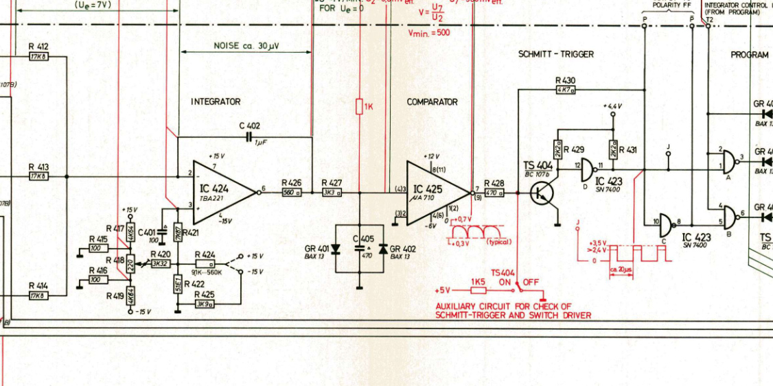

    Schematy nie za bardzo czytelne.
    Ja jestem hobbista nie zawodowiec, ale poszedł bym takim tropem by rozpiąć poszczególne układy rezystorami i obserwował czy wystąpi zmiana.
    Wylutował bym nóżkę rezystora r102 i sprawdził efekt tego potem rezystor r127
    Ale to mój tok rozumowania i szukania usterki.
    No i niestety trza uważać bo polskie PCB miało kiepski klej i łatwo mogą odpaść pady.
    Tu masz kawałek schematu innego miernika u mnie właśnie w nim był uszkodzony kondensator C402

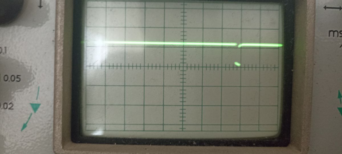

    na schemacie nie ma tranzystora T100, schemat jest trochę nieczytelny i pewnie chodziło o T109 który jest właśnie na wejściu integratora. Poniżej załączam zdjęcie przebiegu z oscyloskopu:
    Ustawienia to 1V/działkę i sonda 1:10 (chyba dobrze odczytałem? Żeby nie było sonda Tektronix P6139B). Na zdjęciu są impulsy ujemnego napięcia na ok. 1 działkę co daje w rezultacie ok 100mV, czas trwania około 200us. To chyba trochę zdecydowanie za mało jeśli chodzi o napięcie na bramce?
    A co do zwierania, to zwierałem wyjście komparatora do masy, a nie kondensator integratora. Zwieranie kondensatora integratora nie daje żadnego efektu. Zwieranie wyjścia komparatora daje jakieś wskazania momentami na wyświetlaczu.

    mały update co do naprawy - udało mi się wykryć awarię w układzie integrator - komparator. Otóż na wyjściu integratora są dwie diody połączone przeciwsobnie, które za zadanie mają ograniczyć amplitudę, po ich wylutowaniu układ ruszył! Nie mam pojęcia dlaczego z nimi, urządzenie nie pracuje, diody na mierniku wydają się być sprawne, po zmianie na nowe, na 100% sprawne sytuacja wygląda dokładnie tak samo.
    Co do przebiegów z oscyloskopu, wkradł się błąd - z sondą 10:1 i podziałką 1v/dz amplituda to nie 100mV, tylko ok 10V! Kluczowanie więc działa.
    Na tą chwilę miernik jest nadal nie sprawny - otóż wyświetla w kółko przypadkowe wyniki np. na zakresie 1V pokazuje wartości oscylujące wokół 0.2V, przełączenie zakresu na niższy tj. 100mV nie powoduje przekroczenia zakresu, dalej pokazuje głupoty. Co ciekawe podłączenie napięcia na wejście np bateri 9V, na niektórych zakresach mierzy poprawnie, gdzie na innych znowu są głupoty, pomimo większego niż zakresowe napięcia, nie wyrzuca przekroczenia zakresu. Tak samo z pomiarem rezystancji, na niektórych zakresach działa, na innych nie. I to działa w sposób, że raz działa powiedzmy zakres 100Kohm, a przy innym rezystorze już ten zakres pokazuje głupoty i inny jest sprawny.
    Co może nie działać? Sprawdziłem oporniki dzielnika napięć na wejściu, wydają się być sprawne. Co może oznaczać brak działania integratora z zamontowanymi diodami?

    Chyba bym zdecydował się na kupno podstawek i scalaków i podmienił.
    Na mój łeb to bym doszukiwał się wyższego napięcia na wyjściu integrator a wejście komparator i diody przewodzą i " zwierają do masy " sygnał. A jak odlutujesz rezystor R142 co się dzieje?
    Jakie napięcie jest na wyjściu integratora ?

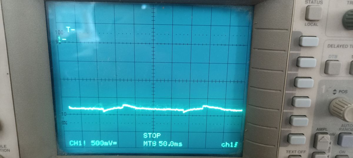

    odłączyłem zgodnie z sugestią wejście przetwornika od układów przełączających zakresy i funkcje:

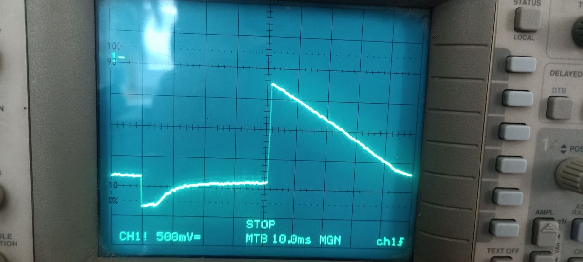

    przetwornik nie reaguje na przyłożone napięcia, przebieg na wyjściu integratora wygląda następująco:
    -na zakresie i funkcji 1Kohm przetwornik reaguje, na napięcie wejsciowe, przebieg wygląda następująco:
    gdzie amplituda pierwszego impulsu jest zależna od napięcia wejściowego, co ciekawe na każdym innym zakresie rezystancji, napięcia czy natężenia prądu, przebieg integratora wraca do tego ze zdjęcia pierwszego.
    Co zauważyłem:
    na zakresie 1Kohm ładuje się na wejściu kondensator (prawdopodobnie jest to C101 ze schematu), jeśli napięcie na nim wynosi więcej niż około 140mV na wyświetlaczu jest "0.0000", integrator z przebiegiem ze zdjęcia jeden. Poniżej tego napięcia pokazuje przekroczenie zakresu i integrator z przebiegiem ze zdjęcia dwa.

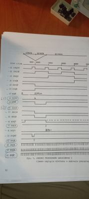

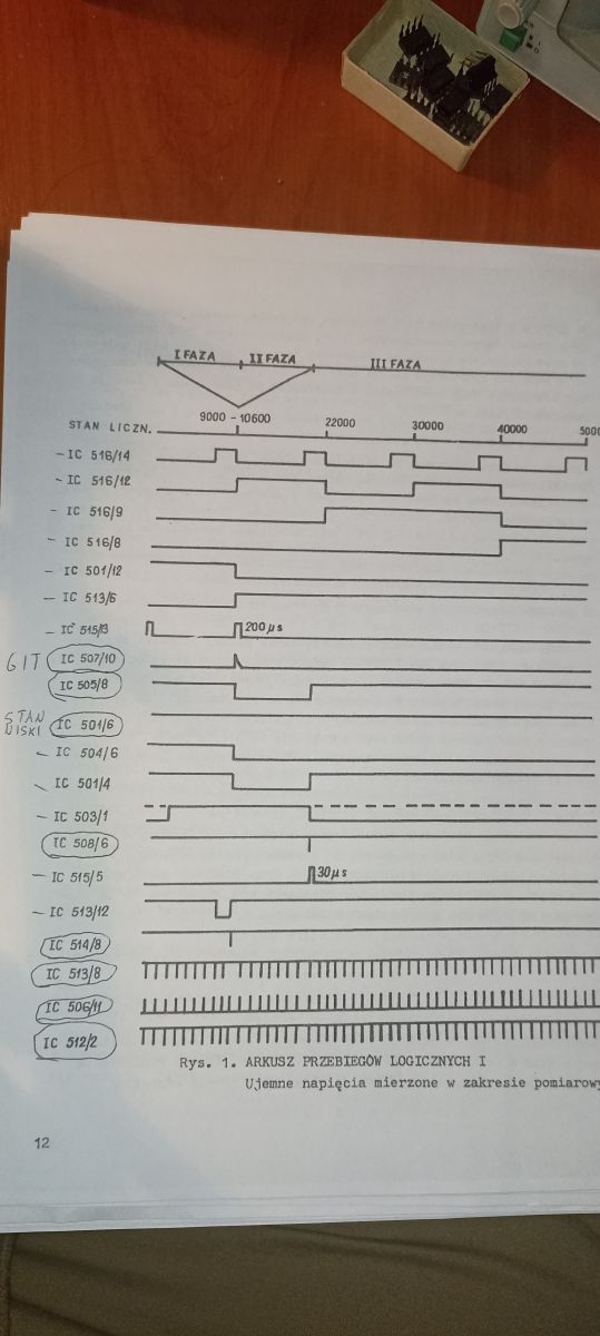

    edit:
    zmierzyłem oscyloskopem przebiegi w części cyfrowej, oto wyniki, w kółkach zaznaczone przebiegi które różnią się w mierniku od tych z instrukcji:
