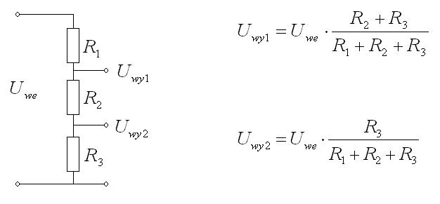

Jak obliczyć wzmocnienie napięciowe w dB dla Uwy1 i Uwy2?
sackville 08 Gru 2012 09:03 1227 1
  • #1 11624445
    sackville
    Posty: 16
    Witam serdecznie. Jak obliczyć wzmocnienie napięciowe w dB dla Uwy1 i Uwy2? Powiedzmy, że obliczyłem Uwy1 oraz Uwy2 w takim układzie. Teraz właśnie pojawia się mój problem, otóż na układach analogowych miałem, że mogę podać wzmocnienie napięciowe w decybelach czyli V/V a nie sam V. I teraz pytanie. Czy po obliczeniu Uwy1 i Uwy2 ,powiedzmy 10V i 5 V i je do dodam czyli będzie 15 V a na wejscie dalismy 10 V . To Uwy / Uwe da wzmocnienie i z tego już łatwo oblicze wartosc w dB?
  • #2 11624467
    jdubowski
    Posty: 21595
    Pomógł: 2511
    Ocena: 2804
    Coś nie uważałeś na zajęciach - wzmocnienie czy tłumienie możesz podać w dB ALBO (nie CZYLI) w V/V. Za to w V podać możesz poziom napięcia, który również możesz wyrazić w dB ale względem znanego poziomu odniesienia.
    W tym układzie da tłumienie akurat.
    Tak, o ile przypomnisz sobie odpowiednie wzory.
