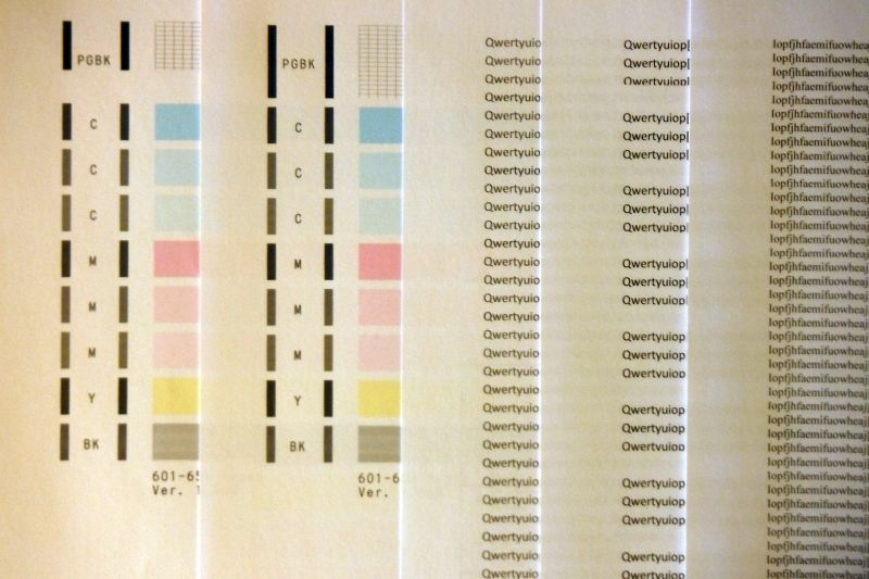

    mam problem z drukarką Canon IP4500. Od jakiegoś czasu katridż o symbolu PGI-5BK drukuje z regularnymi przerwami, drukowane jest dokładnie pół linii. Nie ma żadnych smug, druk wygląda jakby 'ucięty' w linii prostej.
    Czyściłem już głowicę, ale nic to nie pomogło.
    Poniżej zdjęcie wydruku.
    Canon IP4500 - katridż PGI-5BK drukuje tylko pół linii, czyszczenie nie pomaga

    Nic nie zrobisz kardiż do wymiany, jeśli i przy nowym się to powtórzy to do serwisu muszą sprawdzić układ sterujący głowicą i dyszami.
  • #3 11627701
    endriuf
    Spec od drukarek
    Posty: 6090
    Pomógł: 620
    Ocena: 1528
    Uszkodzona głowica, do wymiany. Koszt ok. 250zł.

    U mnie pojawiło się zdumiewające zjawisko ... drukarka to co prawda nie ip4500, tylko ip7250.
    Przy wydruku na wysokiej jakości drukuje wszystko jak należy ... oczywiście powolutku.
    Przy jakości standardowej i szybkiej drukuje z regularnymi przerwami.
    Czary-mary?

    Ufff ... zostałem zmylony przez drukarkę ... szablon dla PGBK kończył się idealnie równiutko i sądziłem, że jest ok. Kończył się na dodatek tak po dwóch czyszczeniach głowicy. Idealne odcięcie.
    Coś mnie tknęło, aby zrobić grube czyszczenie i okazało się, że jeszcze kawałek został zadrukowany czarną siatką!
    Na zdjęciu po kolei:
    1. szablon po 2x czyszczeniu zwykłym
    2. szablon po 1x czyszczeniu gruntownym
    3. wysoka jakość po 2x czyszczeniu zwykłym
    4. standardowa jakość po 2x czyszczeniu zwykłym
    5. standardowa jakość po 1x czyszczeniu gruntownym
    Dalej nie kumam, dlaczego wysokiej jakości nie przeszkadzało to, że część głowicy nie drukowała ...

    Gotowe zamienniki :-P
    Ten najbardziej problematyczny to AJ, ale założony został po innym, więc bardziej skłaniam się ku temu, że to poprzednik nabruździł ... nie pamiętam "marki".
    Czy jest jakiś ranking zamienników dla poszczególnych producentów sprzętu?
    Oczywiście najlepszy byłby taki stworzony przez userów, a nie gazetę.
