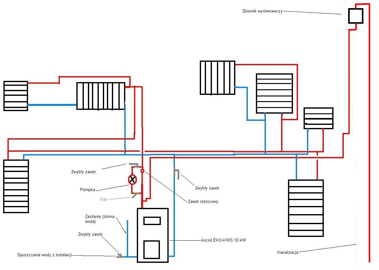

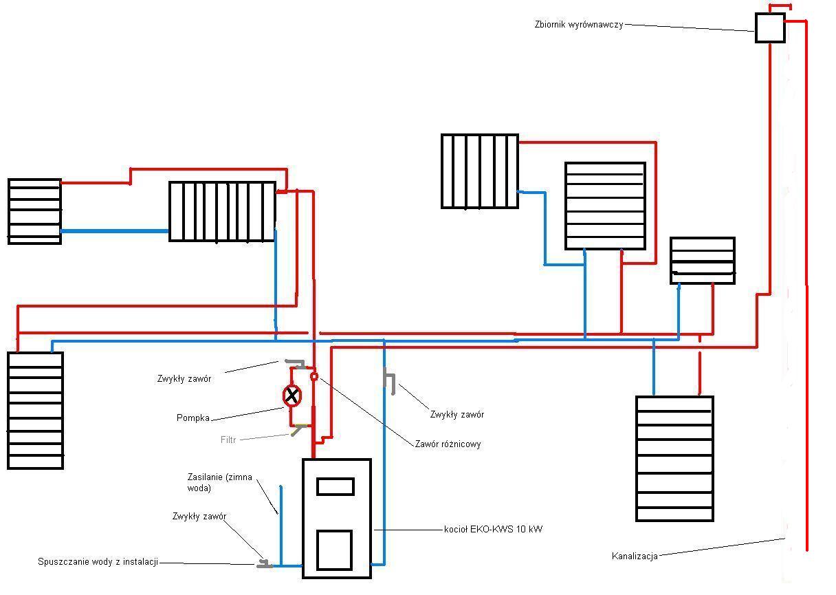

    Witam serdecznie, chciałbym zapytać czy ta instalacja jest poprawna:
    Czy instalacja CO z kotłem EKO-KWS 10 kW i BYPASS jest poprawna?
    Instalacja nie posiada żadnych zaworów bezpieczeństwa, zbiornik wyrównawczy jest podłączony na rurkach 1/2cala w odległości ponad 5m w poziomie a następnie w pionie (obrazek pokazuję dokładnie jak leci rurka do zbiornika), zbiornik posiada tylko rurkę z dołu oraz z góry bez jakichkolwiek dodatkowych otworów lub odpowietrzników. Dodam że instalacja była robiona ponad 20lat temu, jedynie co zostało zmienione to kocioł EKO-KWS 10 kW, zrobione obejście BYPASS, wstawiony zawór różnicowy oraz podłączenie zbiornika na zasilaniu przed pompką.
    Jeśli jest coś nie tak to bardzo bym prosił o poprawienie lub ewentualnie gdzie co dołożyć.

    Nie musi posiadać zaworów bezpieczeństwa, ponieważ pracuje w systemie otwartym ze zbiornikiem wyrównawczym. Oczywiście,że można by dołożyć to i owo, ale jeśli ciepło jest w domu to po co.

    Dzięki, a gdzie ten zawór bezpieczeństwa wstawić? Czy zbiornik wyrównawczy mimo tego że jest na rurkach 1/2cala jest dobrze podłączony? Niestety innej możliwości nie mam więc jest parę zakrętów, dn25 czyli jaka rurka ilu calowa minimum?

    Do naczynia i kanalizacji minimum 1 cal, ta rura przelewowa wychodzi z naczynia tak jak na rysunku?
    Ja bym jeszcze wstawił zawór trój-drogowy na kotle.

    Tak dokładnie, rura do zbiornika jak i również wychodzi tak jak na schemacie, czy do połączenie jest poprawne?

    Nie, rura do kanalizacji ze zbiornika powinna wychodzic na wysokości 3/4 zbiornika

    Zbiornik był zrobiony przez znajomego z wejściem od dołu i z wyjściem od góry.

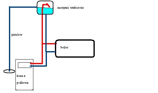

    To był źle zrobiony, powinno mniej więcej tak wyglądać

    Z punktu widzenia przepisów układ jest niepoprawnie zbudowany. Jeśli nie można przesunąć naczynia to trzeba albo przenieść kotłownię do pomieszczenia położonego pod naczyniem albo zrobić dwa układy połączone wymiennikiem ciepła. Naczynie wzbiorcze będzie wówczas w kotłowni pod sufitem.

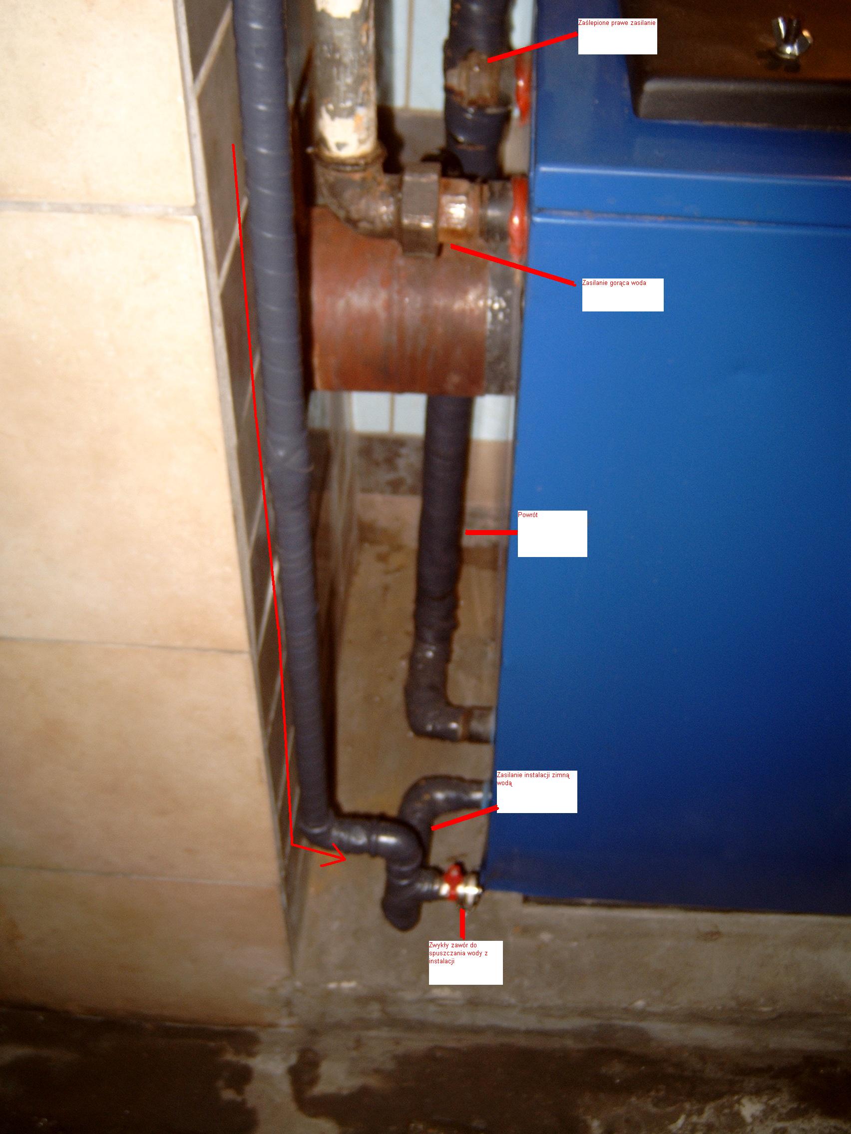

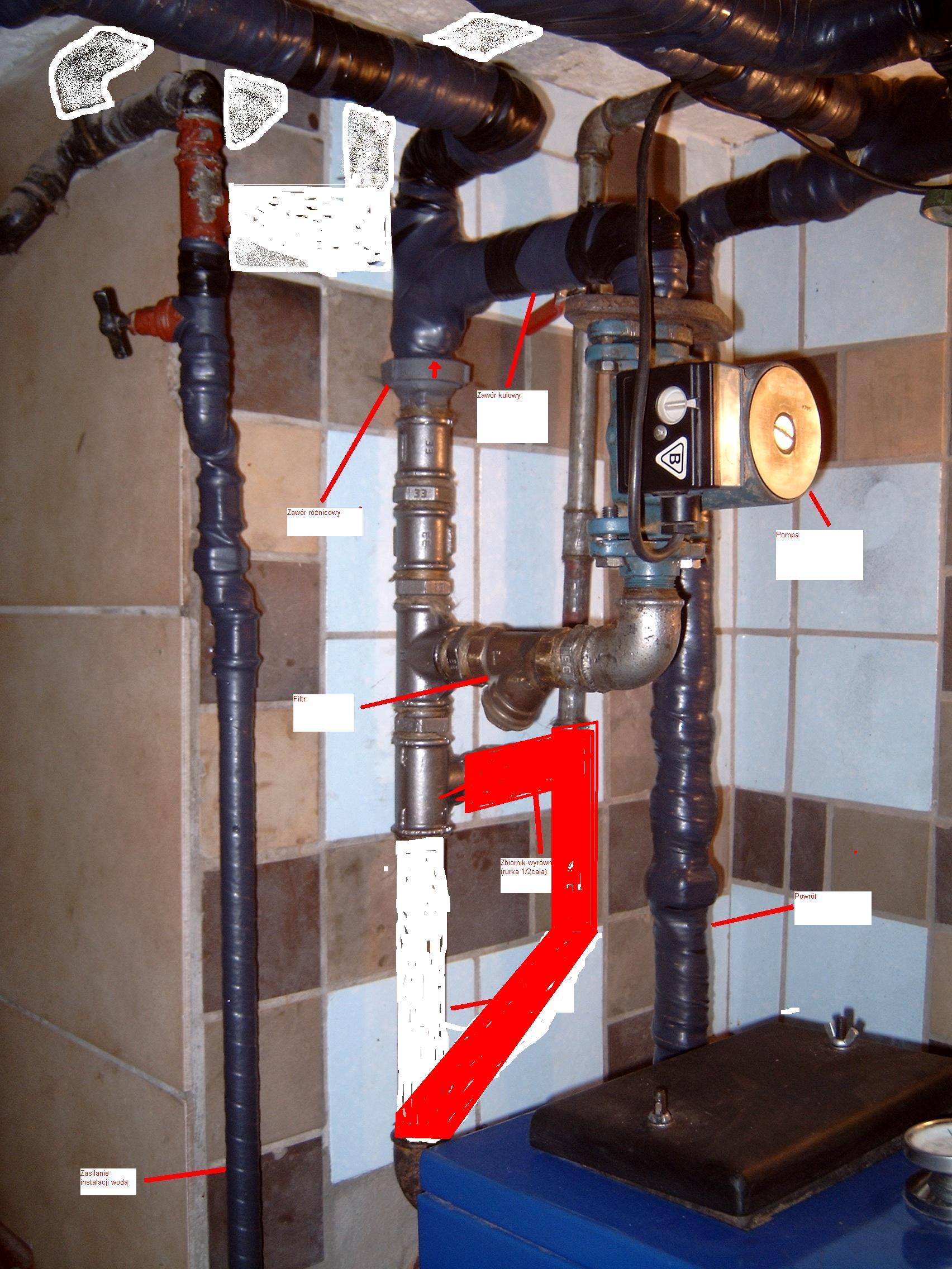

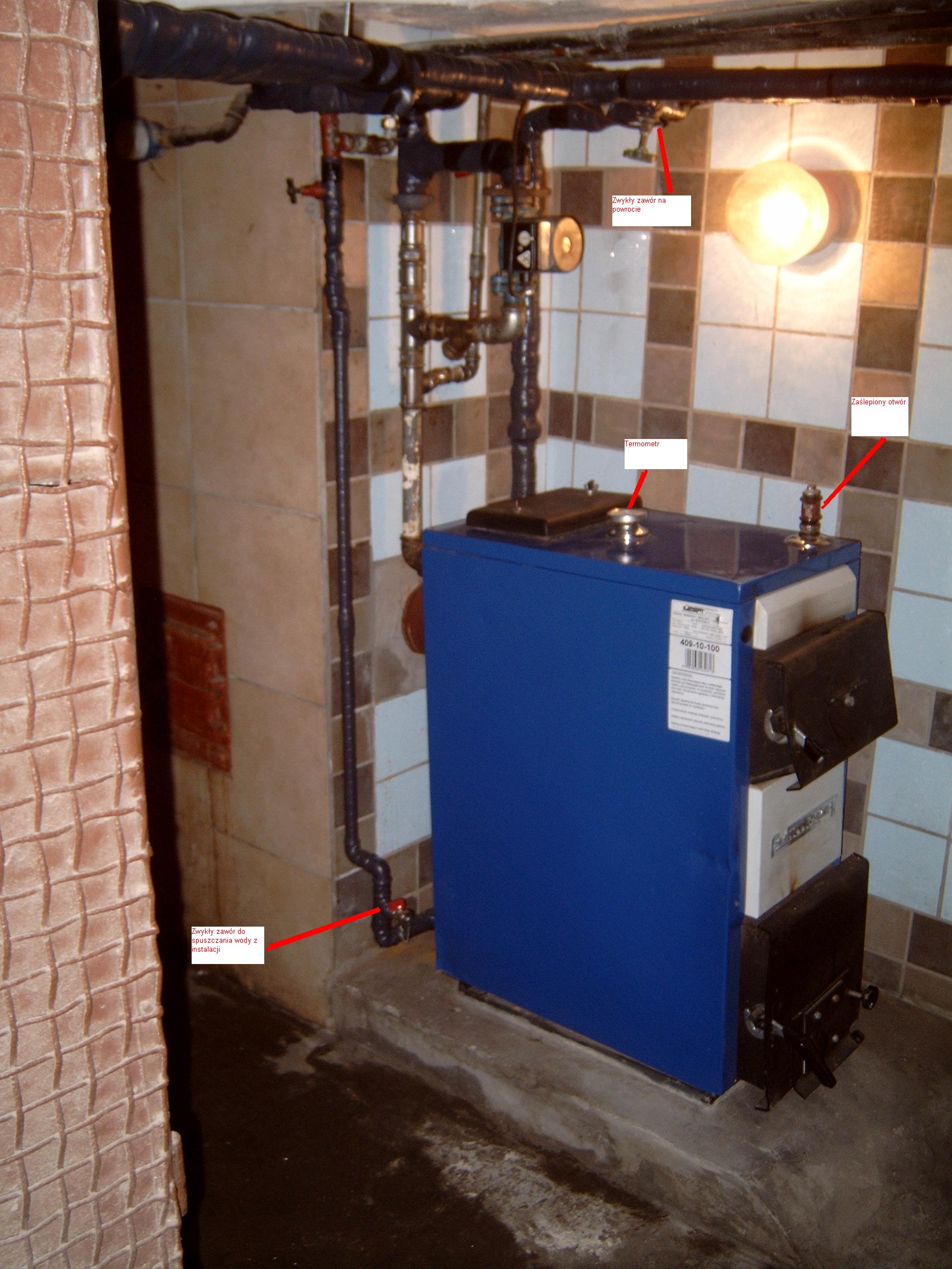

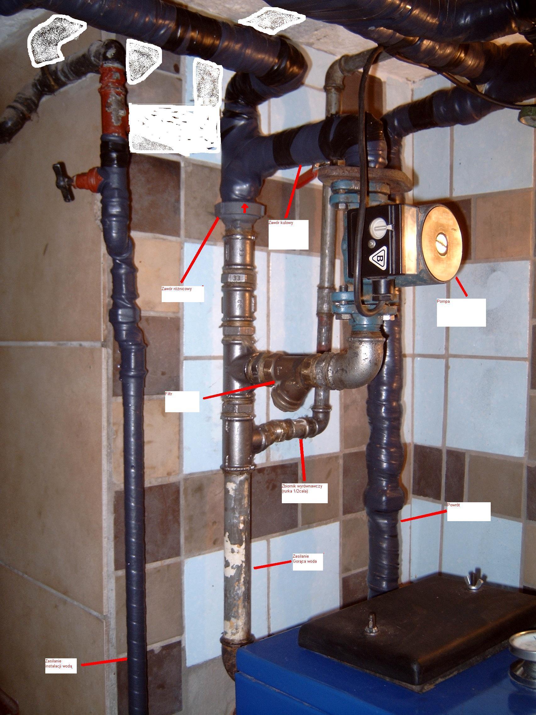

    Podłączenia wyglądają tak:
    Bardzo bym prosił o jakiekolwiek wskazówki co zmienić lub ewentualnie dołożyć. Dodam że strasznie szybko temperatura wzrasta i szybko opada ciężko ją ustabilizować :-(

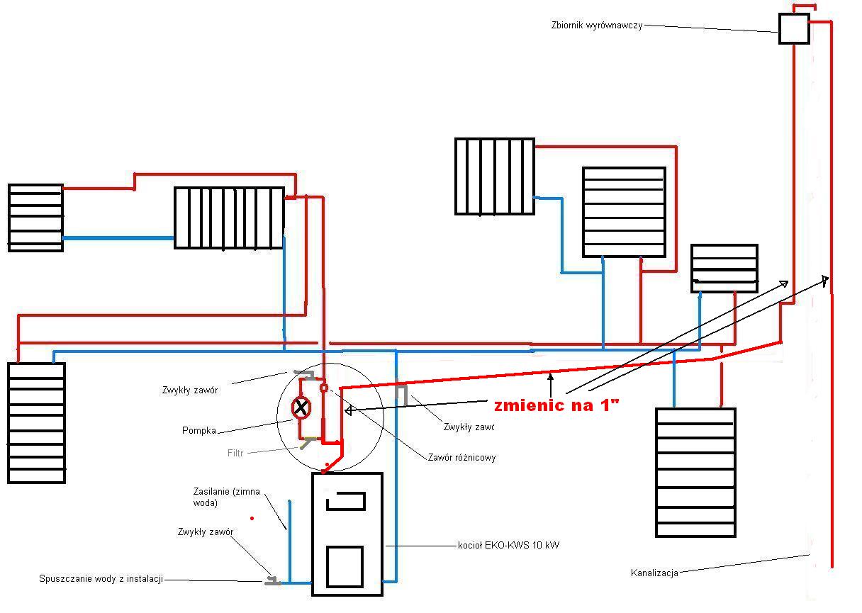

    Zaznacz na schemacie przekroje poszczegolnych odcinkow rur.
    Widzi mi sie ze zasilanie niektorych grzejnikow jest bardzo dlugie (daleko od kotla).

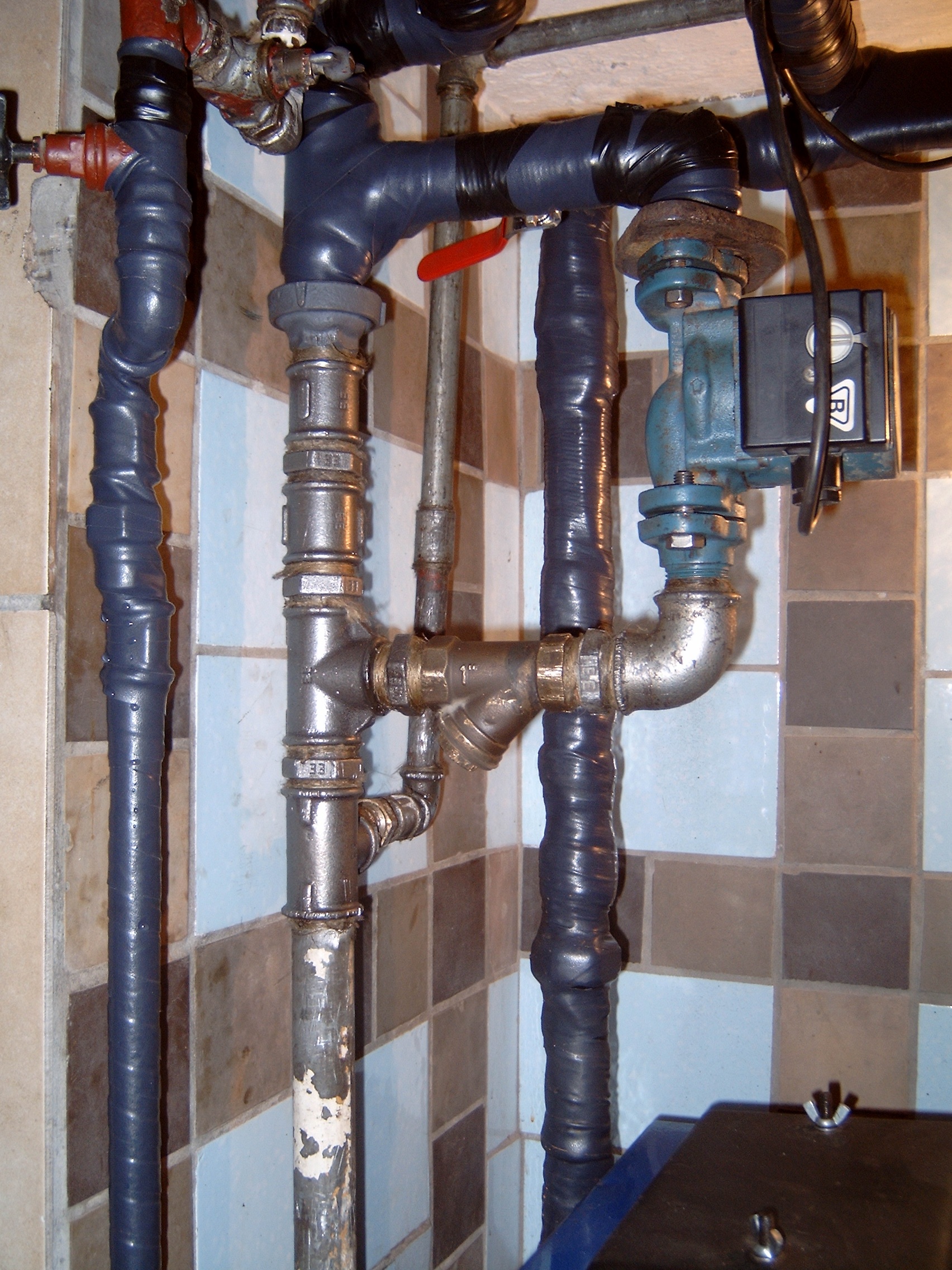

    Polaczenie pionow i zbiornika zrob jak na przerobionym schemacie i zdjeciu.
    Czy instalacja CO z kotłem EKO-KWS 10 kW i BYPASS jest poprawna? Czy instalacja CO z kotłem EKO-KWS 10 kW i BYPASS jest poprawna?

    Witam ponownie, więc tak wyjście z pieca jest na rurach 1" a powrót na 3/4". Do grzejników lecą prawdopodobnie również 1" ale pod podłogą zmniejszają się i do grzejników wchodzą rurki 1/2". Dodam że nie posiadam żadnych kolektorów na wyjściu i powrocie, po prostu zasilanie leci do pierwszego grzejnika, z pierwszego do drugiego, z drogiego do trzeciego i tak dalej a przy piecu łączą się dwa powroty (na którym jest zwykły zawór widoczny na poprzednim zdjęciu) i do pieca.
    saskia dzięki postaram się to przerobić, jeśli chodzi o zbiornik wyrównawczy to co tam wstawiłeś u góry? I jak dobrze zauważyłeś na moim schemacie że grzejnik po lewej stronie jest inaczej podłączony z powrotem, brakuje zaworu bezpieczeństwa tam gdzie jest zwykły zawór do spuszczania wody z instalacji jak, brakuje zwykłego zaworu przed pompką :-) i filtr jest źle skierowany (strzałką do dołu)Nie wiem czy jest konieczne założenie tych zaworów i poprawienie tego filtra?
    Niepokoi mnie jeszcze dlaczego zbiornik wyrównawczy wylewa wodę do kanalizacji, czasem leci ciurkiem a czasem kapie :-( obawiam się jak cała woda wyleci z zbiornika to mi zapowietrzy grzejniki.

    Jesli chodzi o gore zbiornika to ja nic nie wstawialem tylko kol. Piotr77777, ja tylko uzylem rysunku przez niego przerobionego.
    Na gorze zbiornika jest fajka odpowietrzajaca i z boku rura przelewowa.
    Tak jak miales wczesniej podczas nagrzewania, woda zwiekszajac objetosc wylewala sie ze zbiornika, bo zawsze byl pelny po dopuszczaniu w takim ukladzie jaki miales.
    Jesli masz uklad otwarty i nie ma mozliwosci zamknac polaczenia ze zbiornikiem to zawor bezp. jest zbedny, musisz jedynie zmienic rure laczaca pion ze zbiornikiem na 1" i polaczyc ja z pionem 10-15 cm nizej niz ta obecna jest podlaczona. Da ci to wiekszy spadek przy najmniej na odcinku w kotlowni, co ulatwi odpowietrzanie ukladu.
    Ten zygzak na zdjeciu, przerobka pionu, pozwoli wlasnie na lepszy odbior powietrza i pecherzykow pary do rury zbiornika. Przez co uklad nie bedzie ci sie pozniej zapowietrzal.
    Zawory lepiej zalozyc, bo przy ewentualnej wymianie pompy, lub czyszczeniu filtra nie bedziesz musial spuszczac wody z ukladu.
    Filtr lepiej popraw.

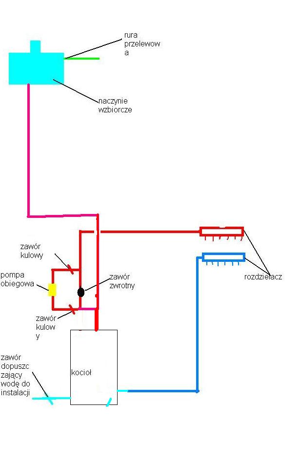

    Ta fajka jest po to aby, gdy rura przelewowa leci woda i w pewnym momencie powinna przestac leciec, to ta fajka odpowietrzajaca pozwala na wejscie powietrza od gory rury przelewowej, aby woda w niej sie znajdujaca mogla splynac bez zaciagania wody ze zbiornika, lub zawieszania sie w rurze przelewowej. Chyba wiesz na czym polega spuszczanie paliwa ze zbiornika samochodu. :-)
    Kol. Bogdanbenek dodal na schemacie rure laczaca zbiornik z powrotem do kotla.
    Ta rura pomaga w uzupelnianiu ukladu podczas, oraz po zagotowaniu sie wody w ukladzie i do tego moglbys wykozystac juz istniejaca rure 1/2" do ktorej podlaczyles zbiornik.
    Musial bys wtedy poprowadzic nowa 1" rure do zbiornika, a ta obecna odpowiednio podlaczyc do ukladu, zamiast ja wyrywac ze stropow.
    Ze schematu wynika ze masz uklad otwarty, tylko nie dawaj zadnych zaworow na rurze miedzy pionem a zbiornikiem.

    A czy było by lepiej jak bym podłączył rurę do powrotu najbliższego grzejnika zamiast do wejścia przed pompą na piecu? Tak wcześniej miałem czyli dolna rurka z zbiornika do powrotu najbliższego grzejnika a górna do kanalizacji.

    Tak, ale wtedy i tak musisz podlaczyc pion ze zbiornikiem i bedzie to wtedy wygladalo tak jak na rysunku ponizej. Oczywiscie to jest rysunek do innego schematu, ale samo podlaczenie zbiornika jest takie jakie powinno byc u ciebie w przypadku podlaczenia do powrotu i powinno miec ta "fajke" na gorze. :-)
