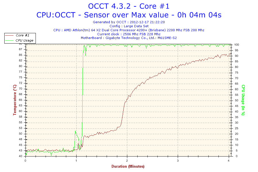

    Witam ponownie! Wymieniłem zasilacz na corsair 450, wyczyściłem z kurzu radiator, i cała płytę, usunąłem stara pastę i nałożyłem świeżą, sprawdziłem działanie wentylatora na radiatorze, następnie uruchomiłem OCCT który dalej monituje Core#1 przekroczenie wartości max. chociaż teraz to robi po 4 min.

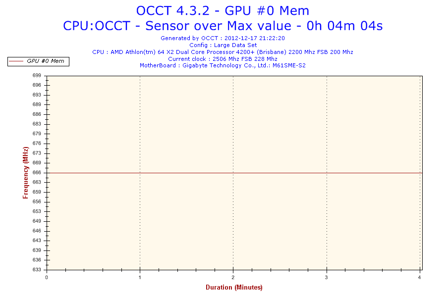

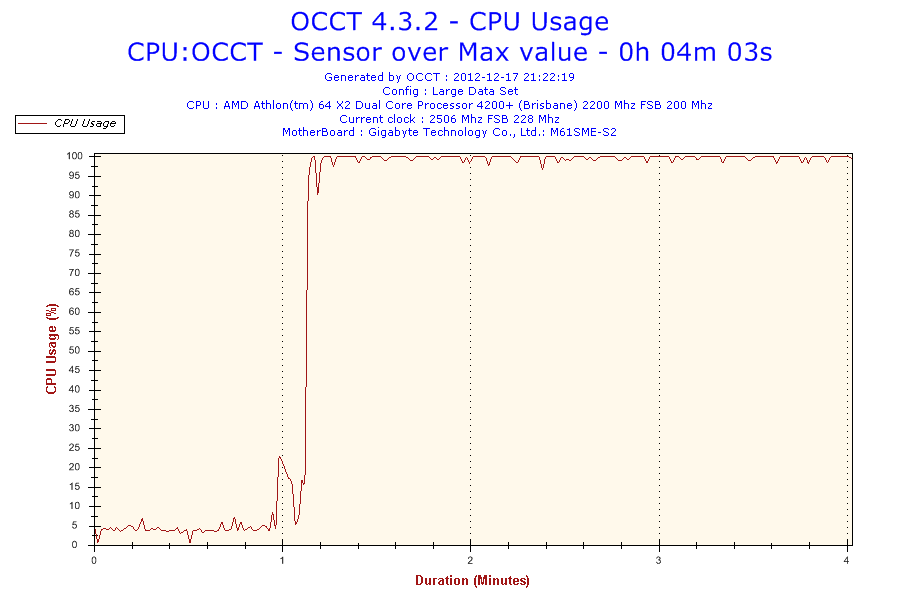

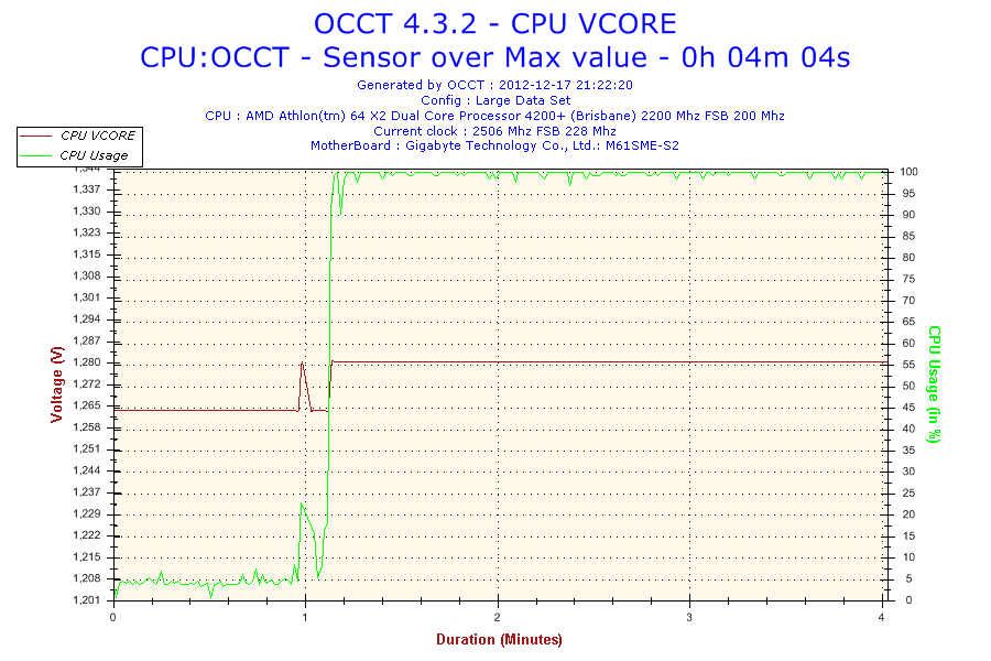

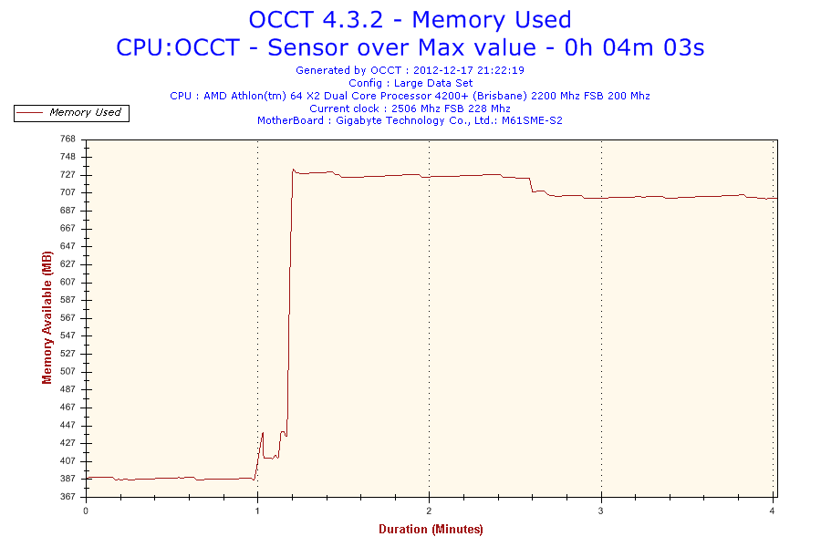

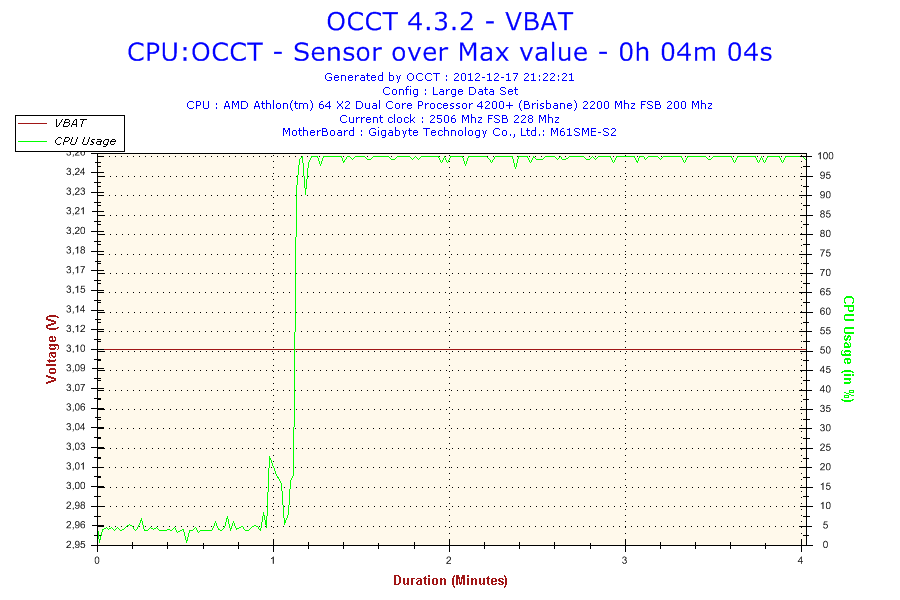

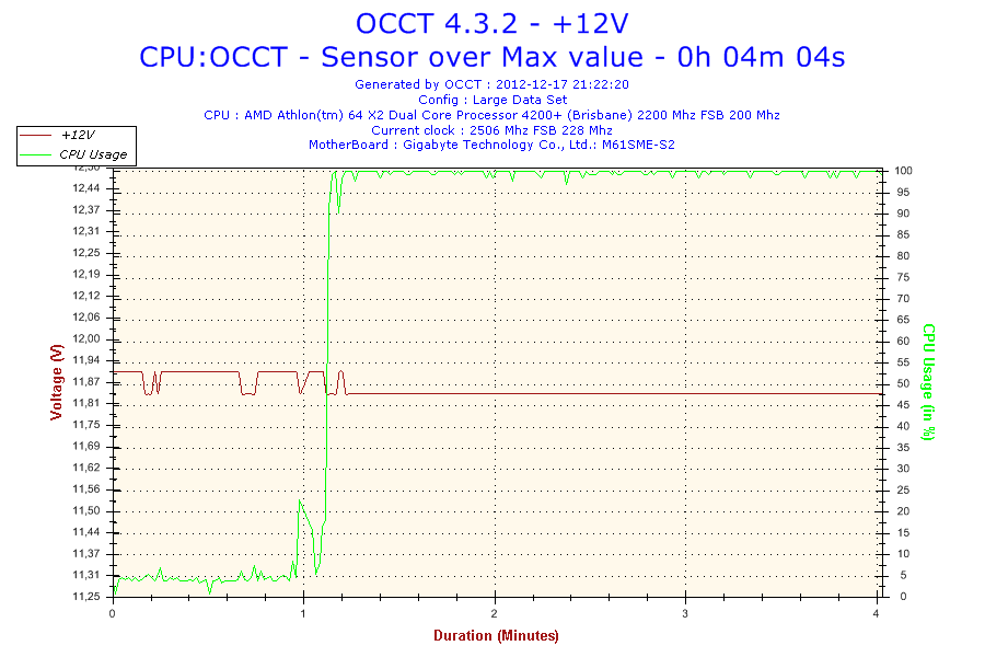

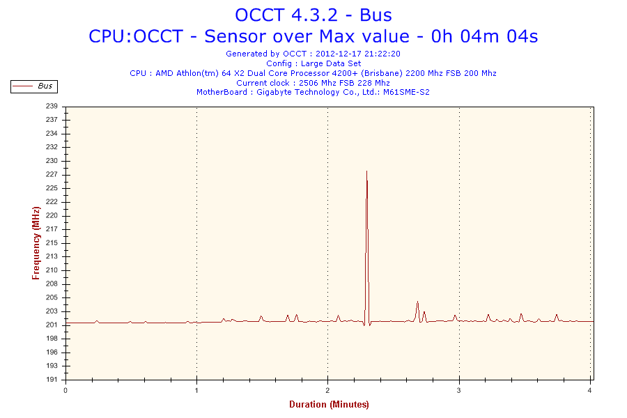

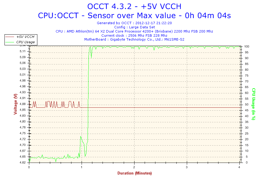

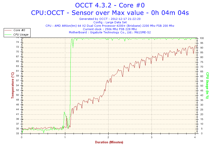

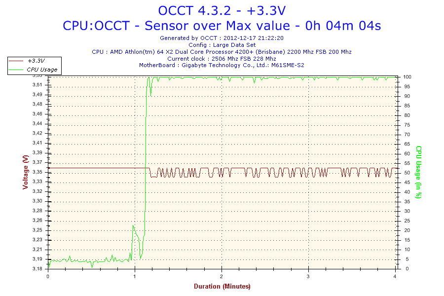

    Wrzuć wykresy z ostatniego testu OCCT.
  • #9 11668557

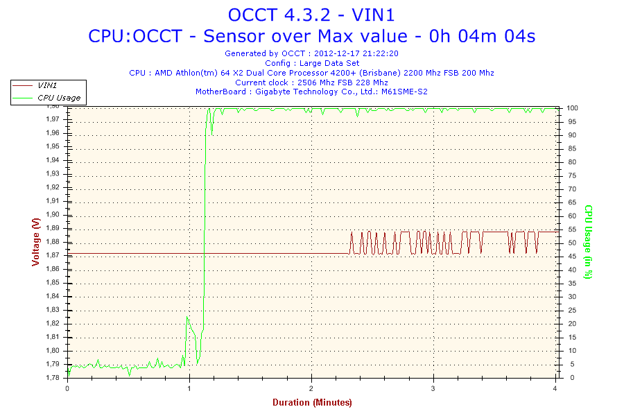

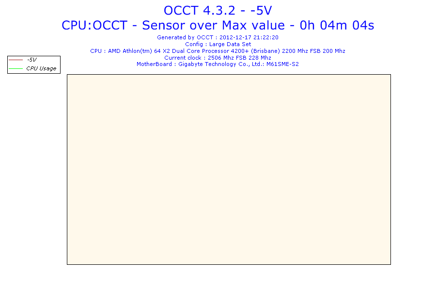

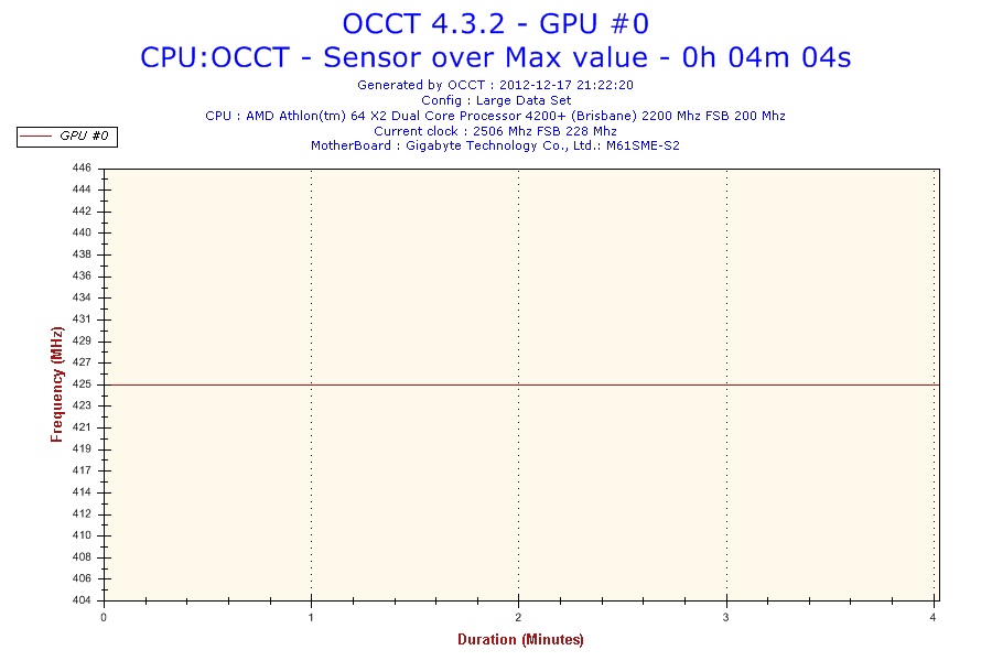

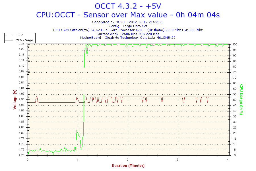

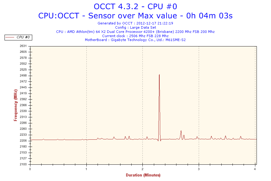

    lukasik0
    Posty: 10
    Ocena: 2
    HBO GO wyłącza komputer po 10-15 minutach oglądania filmów - Windows XP HBO GO wyłącza komputer po 10-15 minutach oglądania filmów - Windows XP HBO GO wyłącza komputer po 10-15 minutach oglądania filmów - Windows XP HBO GO wyłącza komputer po 10-15 minutach oglądania filmów - Windows XP HBO GO wyłącza komputer po 10-15 minutach oglądania filmów - Windows XP HBO GO wyłącza komputer po 10-15 minutach oglądania filmów - Windows XP HBO GO wyłącza komputer po 10-15 minutach oglądania filmów - Windows XP
    Oto one. Mam nadzieje że dobrze je skopiowałem.
    Chyba żle to zrobiłem oto reszta obrazków:
    HBO GO wyłącza komputer po 10-15 minutach oglądania filmów - Windows XP HBO GO wyłącza komputer po 10-15 minutach oglądania filmów - Windows XP HBO GO wyłącza komputer po 10-15 minutach oglądania filmów - Windows XP HBO GO wyłącza komputer po 10-15 minutach oglądania filmów - Windows XP HBO GO wyłącza komputer po 10-15 minutach oglądania filmów - Windows XP HBO GO wyłącza komputer po 10-15 minutach oglądania filmów - Windows XP HBO GO wyłącza komputer po 10-15 minutach oglądania filmów - Windows XP HBO GO wyłącza komputer po 10-15 minutach oglądania filmów - Windows XP HBO GO wyłącza komputer po 10-15 minutach oglądania filmów - Windows XP HBO GO wyłącza komputer po 10-15 minutach oglądania filmów - Windows XP
  • #10 11668775
    miecho18
    Spec od komputerów
    Posty: 18702
    Pomógł: 3087
    Ocena: 2778
    W jaki sposób nakładałeś pastę na CPU? Może nałożyłeś jej zbyt dużo.
    Swoją drogą dziwne te wykresy. Pełne obciążenie nastąpiło dopiero po minucie testu.
    W dodatku różnica temperatur między Core #0 i Core #1 wynosząca ponad 10 stopni.

    Sprawdziłem palcem temperaturę radiatora procesora -jest lekko ciepłe coś około 50 stopni, więc alarm testu OCCT nie potwierdza rzeczywistej temp. procesora. Sygnał jest fałszywy, pochodzi prawdopodobnie od uszkodzonego czujnika temp. procesora. Ustawiłem w Biosie: optimazed defaults oraz fail-safe defaults i na razie wszystko chodzi. Dziekuje za pomoc i zamykam temat.
