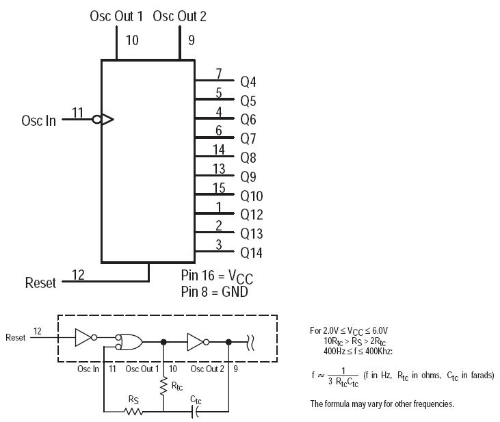

    Witam... Wszystko ładnie i pieknie ale... mała poprawka licznik modulo 7 nie osiąga 111 binarnie czyli 7 on liczy tak:
    000 001 010 011 100 101 110 000 jak chcesz żeby było na wyjsciu 7 binearnie 111 to bedzie to licznik modulo 8 czyli taki sam tylko bez tej bramki.... a to co chcesz zrobic to najlepiej na 4060, jest to licznk asynchroniczny z generatorem czyli dodajesz 2 rezystory i kondensator... To jest licznik 14 bitowy, tylko nie wszystkie wyjscia są wyprowadzone. Lepiej urzyć tego układu niż budowac generator dający impuls co 10s. Bedzie on dokładniejszy. wykorzystujesz wyjscie 12 13 i 14. Nota katalogowa (np. z EleNoty) do reki i kalkulator, 5 minut i masz rozwiązanie. Pozdrowienia...

    Witam... dokladnie tak... w rzeczywistosci jest tam 111 binarnie czyli 7 ale to jest moment, o razu nastepuje zerowanie (czas propagacji bramki i przyrzutników)... puźiej ci zamieszcze gotowy (jutro egzamin z fizyki i różnie z czasem, to forum to forma relaksu) i dzialajacy na wczesniej proponowanym 4060... ten z 555 raczej odpada przy takich częstotliwosciach, bardzo mala powterzalność...
    Witma... kostka MC74HC4060 i impulsy co 10s... wyprowadzenia masz w załącznikiu... wyjście 12 dzieli częstotliwość prze 4096, 13 przez 8192 a 14 przez 16384... Jesli chcesz mieć na 12 10s stan wysoki a 10s niski czyli częstotliwość na 12 ma być 0,05s. Czestotliwośc generatora musi byc równa 4096*0,05 = 204,8Hz. Wyliczasz wartości elementów: przyjmujesz Ctc=100nF i liczysz Rtc=1/3*f*Ctc=16,276kom czyli dajesz 15kom i w szereg PR-ke 4,7Kom. Został jeszcze Rs który przyjmujesz np. 82kom... udanej próby i Pozdrowienia....
