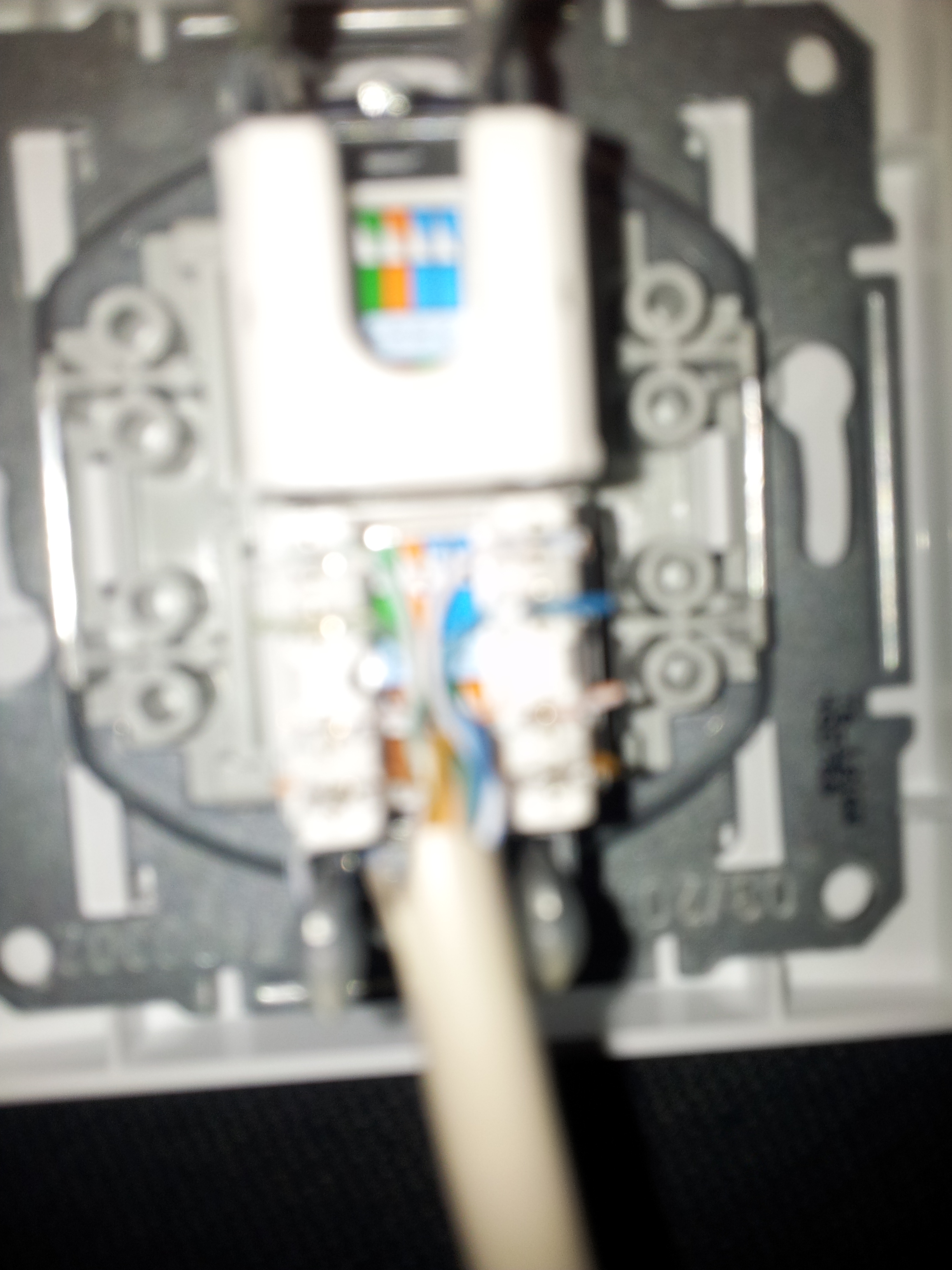

    Witam otóż nieszczęśliwym zbiegiem okoliczności złożyło się tak, że gniazdko internetowe (ze źródłem że tak powiem) znajduje się w pokoju za ścianą. Do niego mam podłączony router i przewierconą ścianę i po prostu przeciągnięty kabel. Obecnie chce zastosować bardziej eleganckie wyjście i zamontować dwa gniazdka internetowe jedno jako wejśćie (kabel z routera do gniazdka) a drugie jako wyjście (gniazdko - komputer) schematycznie to ma wyglądać tak:
    Router -> gniazdko (po jednej ścianie) -> gniazdko (po drugiej ścianie) -> komputer
    Łącze wszystko zgodnie ze standardem A podanym na schemacie gniazdka jednak coś nie działa (komputer nie łączy się z routerem). Dodam, że kable wchodzące do gniazdek są w 100% sprawne.

    Może nieprawidłowo podłączyłeś przewody w gniazdach? Daj zdjęcia.

    Do połączenia gniazd musisz [!] użyć kabla "skrętki".
    oba gniazda łącz w standardzie 568A
    patchcordy (oba kable do komputera i routera) wszystkie wtyczki rj45 w standardzie 568B
    (to metodologia zaczerpnięta z praktycznych wytycznych dla budowy sieci WLAN pewnego krajowego operatora sieci telekomunikacyjnych ;)
    Prawdopodobnie łączysz coś niewłaściwie w gniazdach
    Sprawdź tez jaki standard na wszystkich 4 wtyczkach rj45 zastosowano (czy jest jednakowy wszędzie?)
    Zastosowanie na wszystkich gniazdach i wtykach rj45 jednego sposobu (wszędzie A -albo- wszędzie B) też będzie sprawnie działać.

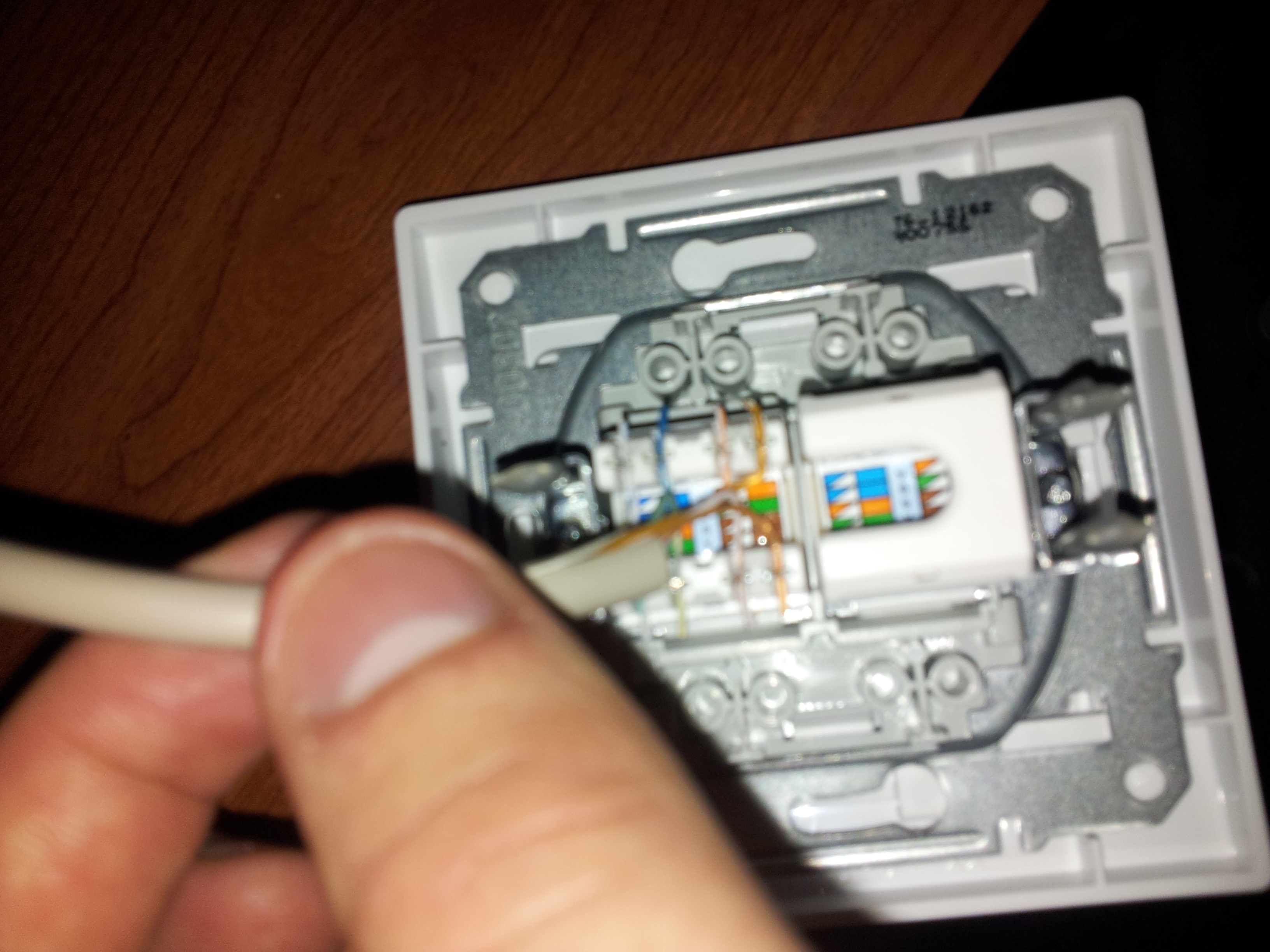

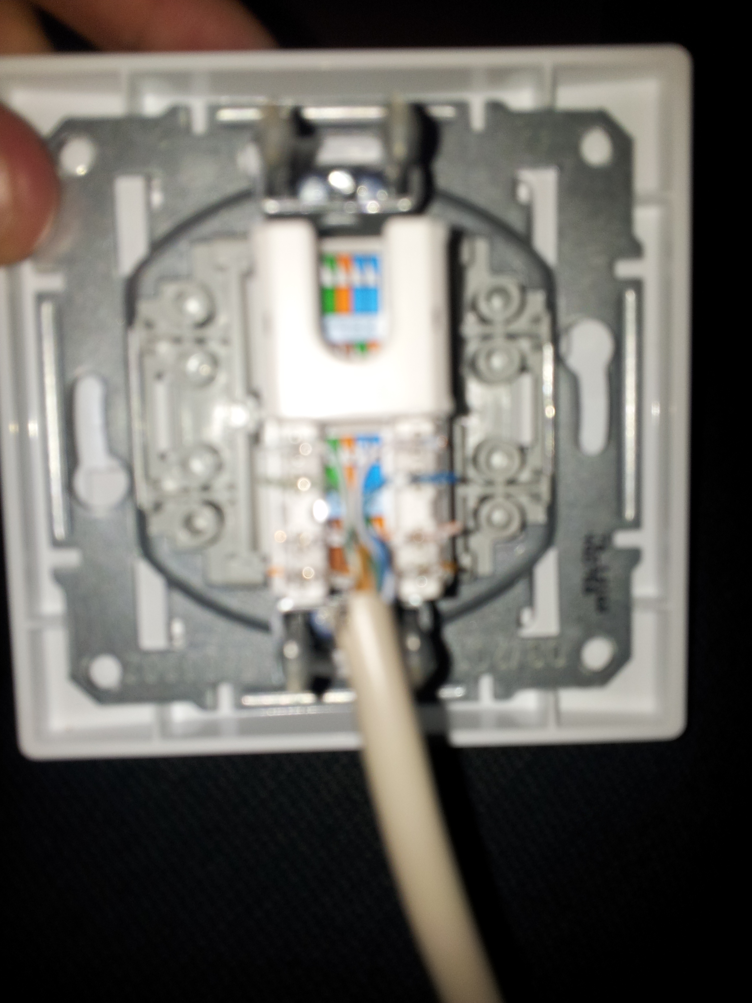

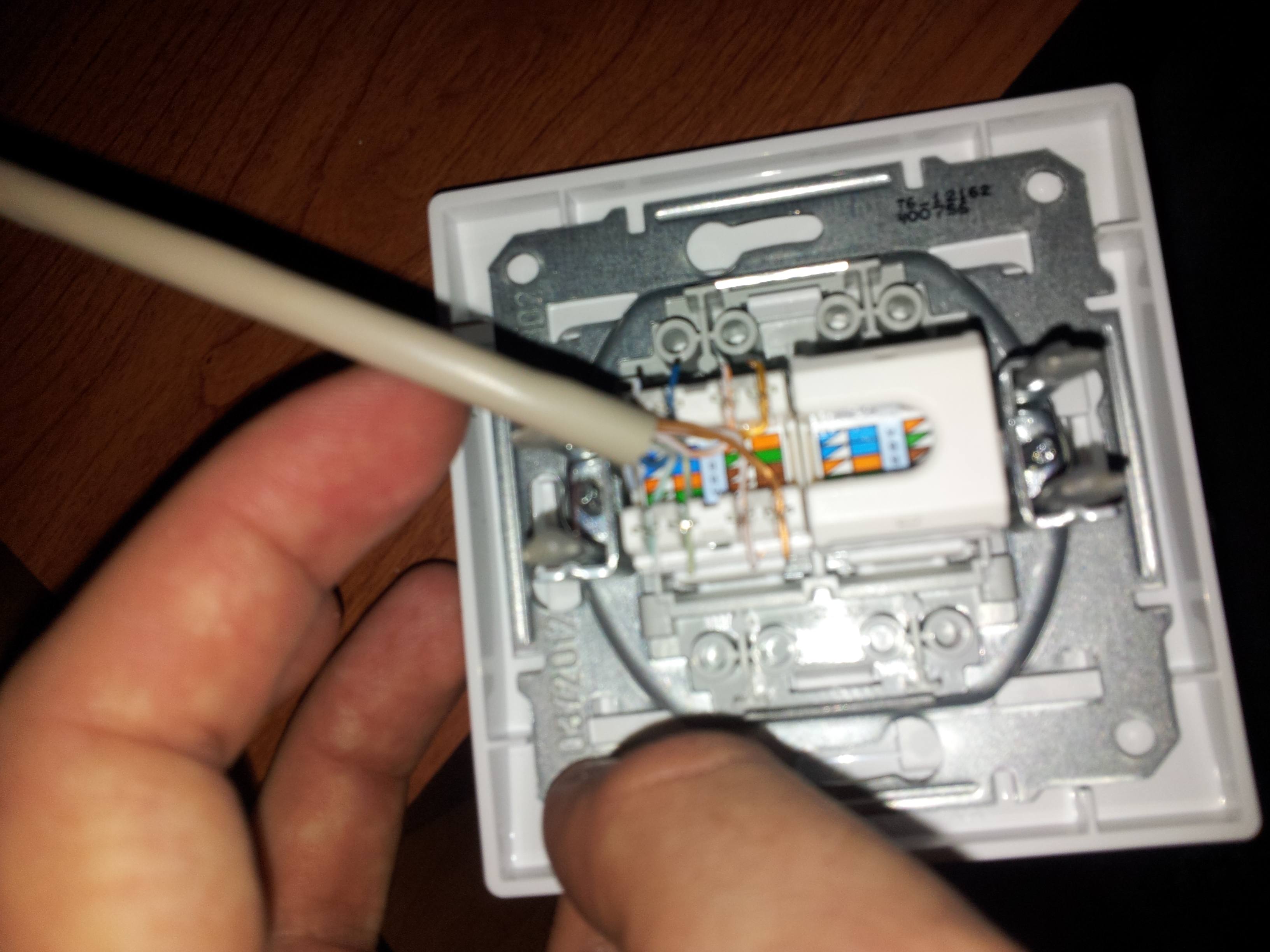

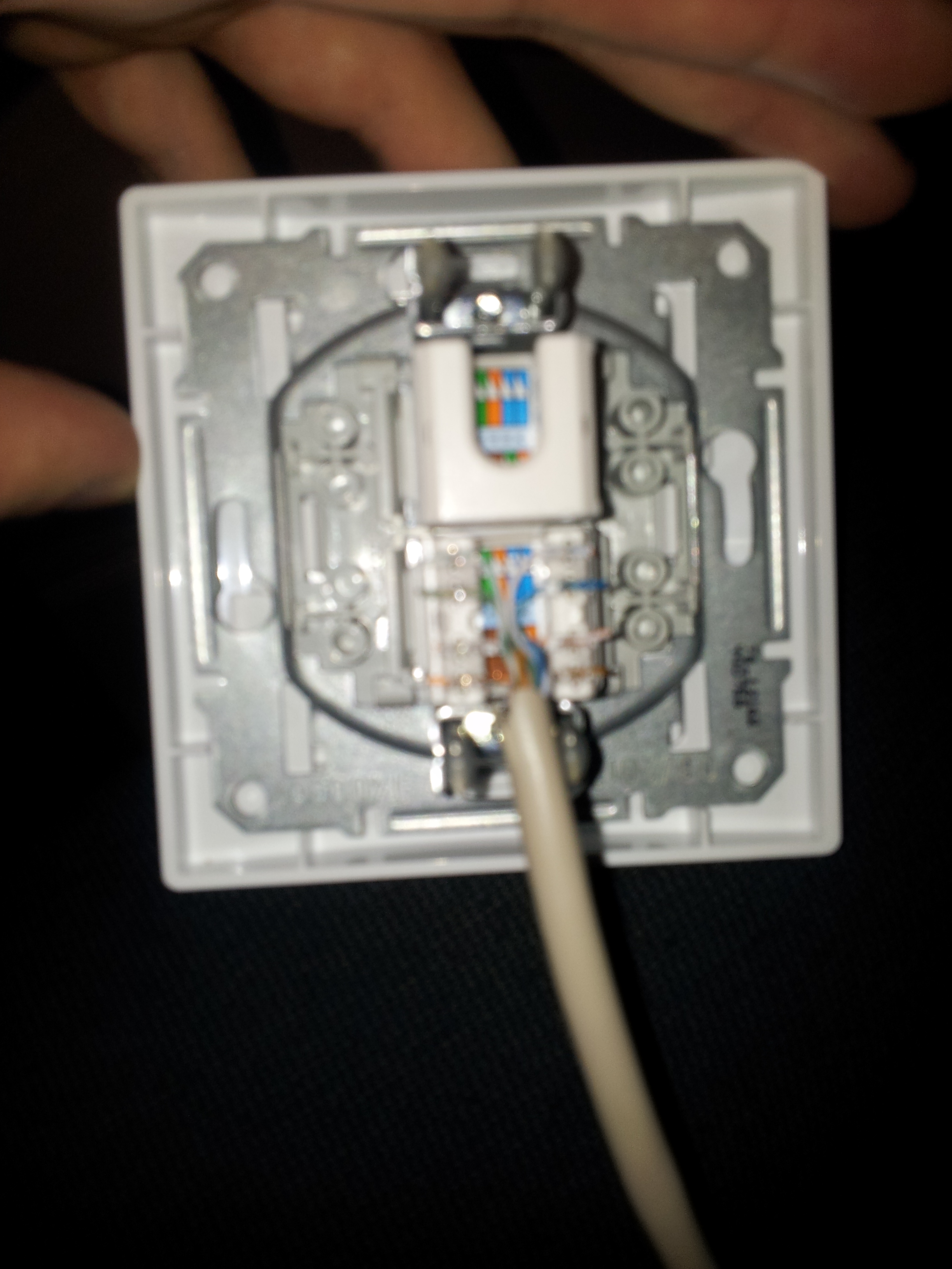

    W gniazdkach stosuje w obu A a w kablach ? do kompów szczerze przyznam nawet nie wiem są to zwykłe krosowane skrętki.
    Zdjęcia:
    Gniazdko wejśćia:
    Połączenie dwóch gniazd RJ45 - Połączenie Router -> gniazdo -> gniazdo -&g Połączenie dwóch gniazd RJ45 - Połączenie Router -> gniazdo -> gniazdo -&g Połączenie dwóch gniazd RJ45 - Połączenie Router -> gniazdo -> gniazdo -&g Połączenie dwóch gniazd RJ45 - Połączenie Router -> gniazdo -> gniazdo -&g Połączenie dwóch gniazd RJ45 - Połączenie Router -> gniazdo -> gniazdo -&g
    Gniazdko wyjscia

    Zdjęcia są tak nieostre że ciężko cokolwiek odczytać z opisu gniazda i kolorów.
    Robiłeś je aparatem foto.? ustaw funkcję MACRO w aparacie (to opcja zdjęcia z bliskiej odległości)
    Ale wydaje mi się :) ze masz pomarańczową parą w jednym a inaczej w drugim (zielona w jednym a pomarańczowa w drugim na tych samych stykach). Chyba zrobiłeś krosowane połączenie, zrób proste
    Obejrzyj wtyczki rj45, z jednego jak i drugiego końca poszczególnego patchcodru musi być ten sam system
    Musisz też dobrze "dobić" te przewody w zaciskach. Masz narzędzie KRONE do takiego złącza?

    zdjęcie 1 i zdjęcie 6 pokazuje coś innego, nie ma tak samo
    albo jest aż tak nieostre
    EDIT
    Chyba użyłeś nie tych samych zacisków
    Te gniazdo ma 2 zestawy zacisków 1 dla A i 1 dla B
    Zakryte są tym plastikiem?
    Pomyliłes chyba stronę w gnieździe
    Ciężko zgadywać bo zdjęcia kiepskie
    Widac że ułożenie tego plastiku białego jest inne, to jakis przełacznik pomiedzy A i B, czy wciskarka dla przewodów?
