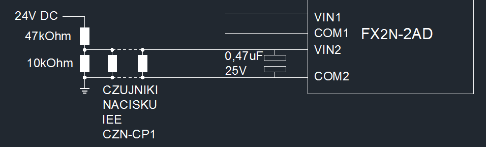

    Mam problem jak wykryć nacisk na schodek.
    Myślałem o czujniku nacisku ma on zakres pomiarowy do 100N ale w zasadzie jakby wywrzeć na niego większy nacisk to się nie zniszczy.
    Taki czujnik ma max prąd 1 mA i napięcie 5VDC, więc by się przydało jakimś tranzystorem to wzmocnić by mógł on przesłać 24V do PLC.
    I nie mam pomysłu jakby to podłączyć żeby działało.
    Czujnik bez nacisku ma bardzo dużą rezystancję i mimo podłączenia szeregowo miedzy bazę a +5VDC to by i tak tranzystor mógłby przewodzić.
    Najprostszym sposobem byłby jakiś stycznik w schodku ale nie mogę czegoś takiego znaleźć.

  • #18 11654997
    scythe1123
    Posty: 155
    Ocena: 16
    wymyśliłem coś innego i z racji, że mam jedno wolne wejście w przetworniku AD wymyśliłem coś takiego:
    Jak podłączyć czujnik nacisku 100N do PLC z wzmocnieniem tranzystorem?
    Dzielnik napięcia obniża je do ok 5V w momencie nacisku na czujnik jego rezystancja spada i przez to mierzone napięcie się obniża. Obniżenie wartości jest wykrywane przez kontroler.

    Adik C
    Poziom 25  
    Posty: 707
    Pomógł: 88
    Ocena: 131
    No jak masz wejście analogowe to sprawa jest już całkiem prosta, na jakim sterowniku robisz ten program do sterowania twoim projektem? pozdrawiam.
  • #20 11657583
    scythe1123
    Posty: 155
    Ocena: 16
    Mitsubishi FX3UC, realnie coś takiego nie powstanie, no może kiedyś ale to tylko ma być projekt. Nazwę przetwornika jest na rysunku.
