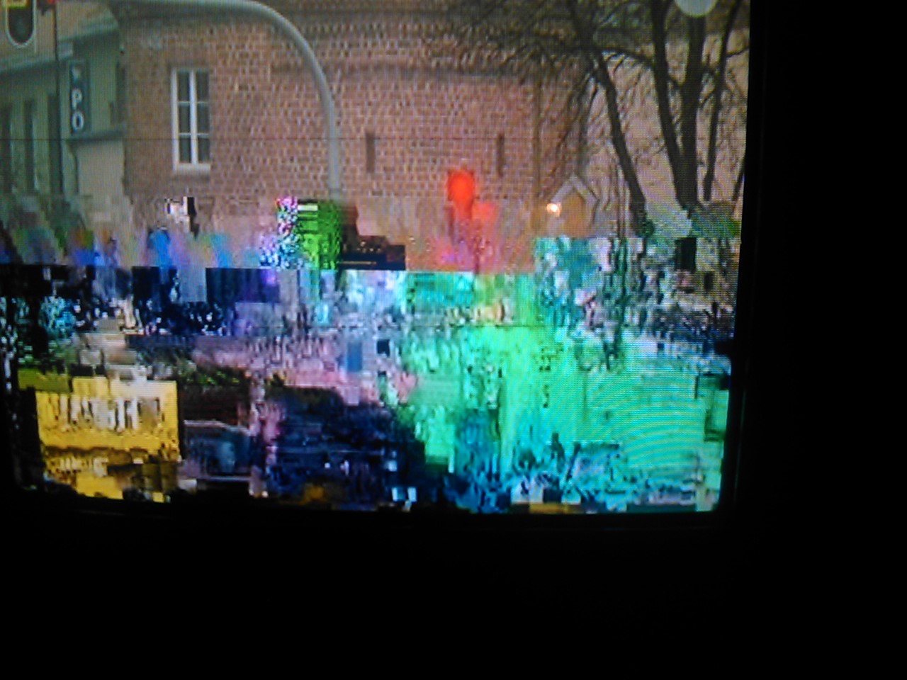

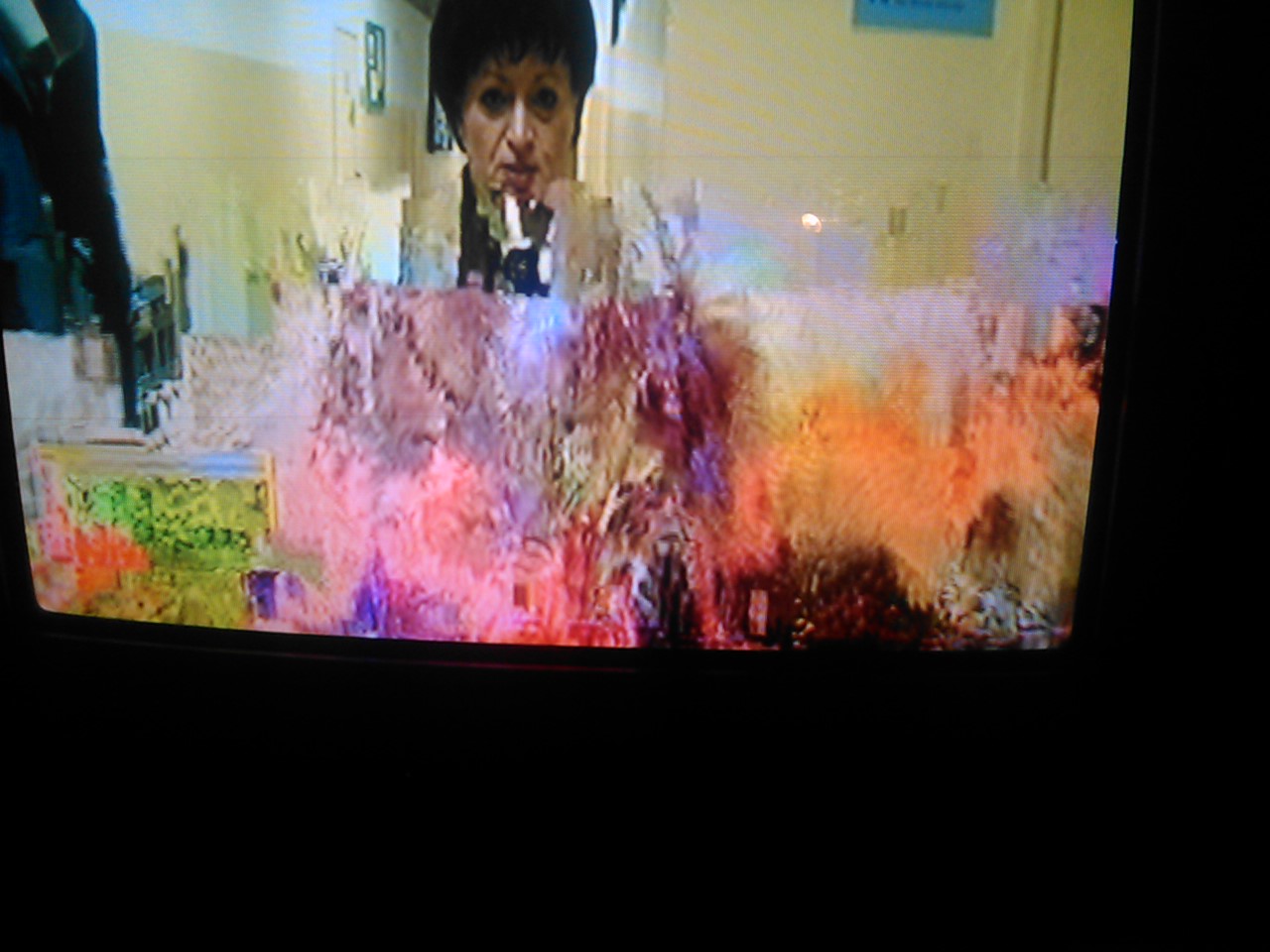

    Witam.Problem jak temacie.Tuner Cabletech URZ0090 telewizor kineskopowy Philips.Usterka polega na tym polega na czasowym powstawaniu szachownicy i zniekształczania obrazu.
    Tuner Cabletech URZ0090 - Szachownica na ekranie, jaką antenę wybrać? Tuner Cabletech URZ0090 - Szachownica na ekranie, jaką antenę wybrać? Tuner Cabletech URZ0090 - Szachownica na ekranie, jaką antenę wybrać?
    Wymieniłem antenę siatkową na nową +kabel i rezultat ten sam.Tuner podłączony do innego TV.Efekt ten sam.Mieszkam w Sierakowie powiat międzychodzki woj.wielkopolskie.Antena ustawiona na Zielona Góra -Jermołowo.Proszę o informacje jak rozwiązać ten problem.Chętnie bym skorzystał z nadajnika Poznań-Śrem.Jaką antenę zastosować w tym wypadku ?

    Podaj siłę i jakość sygnału.
    W antenie jest wzmacniacz ?
    jak tak to możliwe że jest przesterowany sygnał (czyt.za mocny).

    A czy w czasie tych zakłóceń nie przejeżdżał jakiś samochód, motocykl czy motorynka...?
    To typowe efekty zakłóceń impulsowych.
    Uwaga; od momentu wystąpienia zakłóceń do ich pokazania na ekranie mija około 4 sekund...
    A antenę warto zmienić na pasywna bez wzmacniacza. Lub zdemontować wzmacniacz przy antenie.
    Bywa że zakłócenia przesterowywują wzmacniacz antenowy i wówczas nawet najsilniejszy sygnał z nadajnika TV nie pomoże...
    W Sierakowie nie odbierzesz sygnałów ze Śremu. Szybciej z Rusinowa, jest tam MUX3.

    Jakość sygnału 75% Siła sygnału zmienna 75%-!00%. Ta ulica jest mało uczęszczana tak że ta opcja odpada.

    Przepraszam.Antena z wzmacniaczem.

    Patrz punkt pierwszy; ZDEJMIJ WZMACNIACZ....
    Na próbę..

    Demontaż wzmaczniacza nic nie dał.Po ustawieniu na Jemiołów siła sygnału doszła do 100% a jakość falowała od 75% w górę.Spróbuję zmienić ustawienia na Rusinowo.

    W jakim stanie jest ta antena siatkowa?
    Zły styk w dowolnym miejscu tej anteny i mamy kłopoty... A punktów stykowych jest tam szczególnie dużo.
    Jeżeli ma jakiekolwiek ślady korozji to wymieniaj antenę. Najczęściej w wyniku korozji kontakt pomiędzy elementami a "linia zasilającą" staje się niepewny, tym bardziej że najczęściej jest wykonany z różnych metali.
    Piszesz ze siła podskoczyła do 100% - to ile było przed zdjęciem wzmacniacza..?
    Czy zdemontowałeś zasilacz łącznie z wtyczką?
    Wskazania siły 100% oznacza że sygnał jest znakomity, pozostaje teraz powalczyć z jakością. Wiele może być przyczyn utraty jakości. Czy kierunek ustawienia na nadajnik jest prawidłowy?
    W jakim stanie jest kabel? le ma lat? czy ma ślady korozji widoczne po zdjęciu wzmacniacza? jeżeli w punkcie przyłączenia przewody są zaśniedziałe, to odetnij kawałek i sprawdź czy "są zdrowe" i podłącz ponownie. Być może kabel także nie jest w dobrym stanie i także będzie wymagał wymiany.

    Antenę siatkową zdemontowałem.Zamiast niej wstawiłem kierunkową 15-cie elementów.Wyniki poszukiwań : Śrem zero reakcji.Rusinowo jakość 30% siła sygnału zero. Jarmołowo jakość 85 % siła sygnału 100 %. Rusinowo to kierunek gdzie po 50 metrach mam za plecami las.Antena siatkowa nówka.Przy ustawieniu na Jarmołowo występują bardzo nikłe w czasie zmiany jakości.

    Sygnały ze Śremu w Sierakowie zawsze były słabiutkie.
    Zapewne jakieś lokalne zakłócenia powodują te chwilowe skoki jakości.
    Na jakiej wysokości nad ziemią jest antena...? Nie powinna być niżej niż 8 - 10 metrów. I jak najdalej od dróg i linii energetycznych.
    Jeszcze jeden test: obróć antenę na północ na Rusinowo i sprawdź z jaką jakością jest analogowy obraz TVP1 lub TVP2. Jeżeli występują lokalne zakłócenia impulsowe to będą wyraźnie widoczne na ekranie. Nie może być żadnych "ciapek" ani innych białych punktów.
    U mnie w niewielkiej odległości od nadajnika - parę kilometrów do Raszyna - wystarczy jak sąsiad odpali piłę spalinowa do cięcia drewna i po odbiorze...
    Jak będzie czysto, to odwracaj antenę na Jemiołów i ustaw na maksimum JAKOŚCI - nie siły sygnału. I powolne ruchy, typowo wskaźniki siły i jakości działają bardzo powolnie, wskazania stabilizują się po około 4 sekundach.
    Oczywiście antena najwyżej jak się da. Żadne płoty, poddasza czy inne szopy na narzędzia...

    Antena na wysokości około 9,5 metra.Po drugiej stronie ulicy w niewielkiej odległości znaduje się transformator.Po tych wszystkich kombinacjach chyba zostawię tę opcję z Jermołowem.

    To jest troche na północ od Łagowa. Ze szczytu masztu w nocy pięknie widać Berlin przy dobrej widoczności. Widziałem osobiście podczas którejś z przerw konserwacyjnych.
    Niewykluczone że te trzaski to zakłócenia z instalacji elektrycznych. Jak możesz to oddal antenę najdalej jak się da. Każdy metr może pomóc.
    Czy odbierasz MUX3 na kanale 32 z Bolewic (tych miedzy Lwówkiem a Nowym Tomyślem)..?
    Sprawdź przy ręcznym wyszukiwaniu kanałów, nie stosuj automatu...
