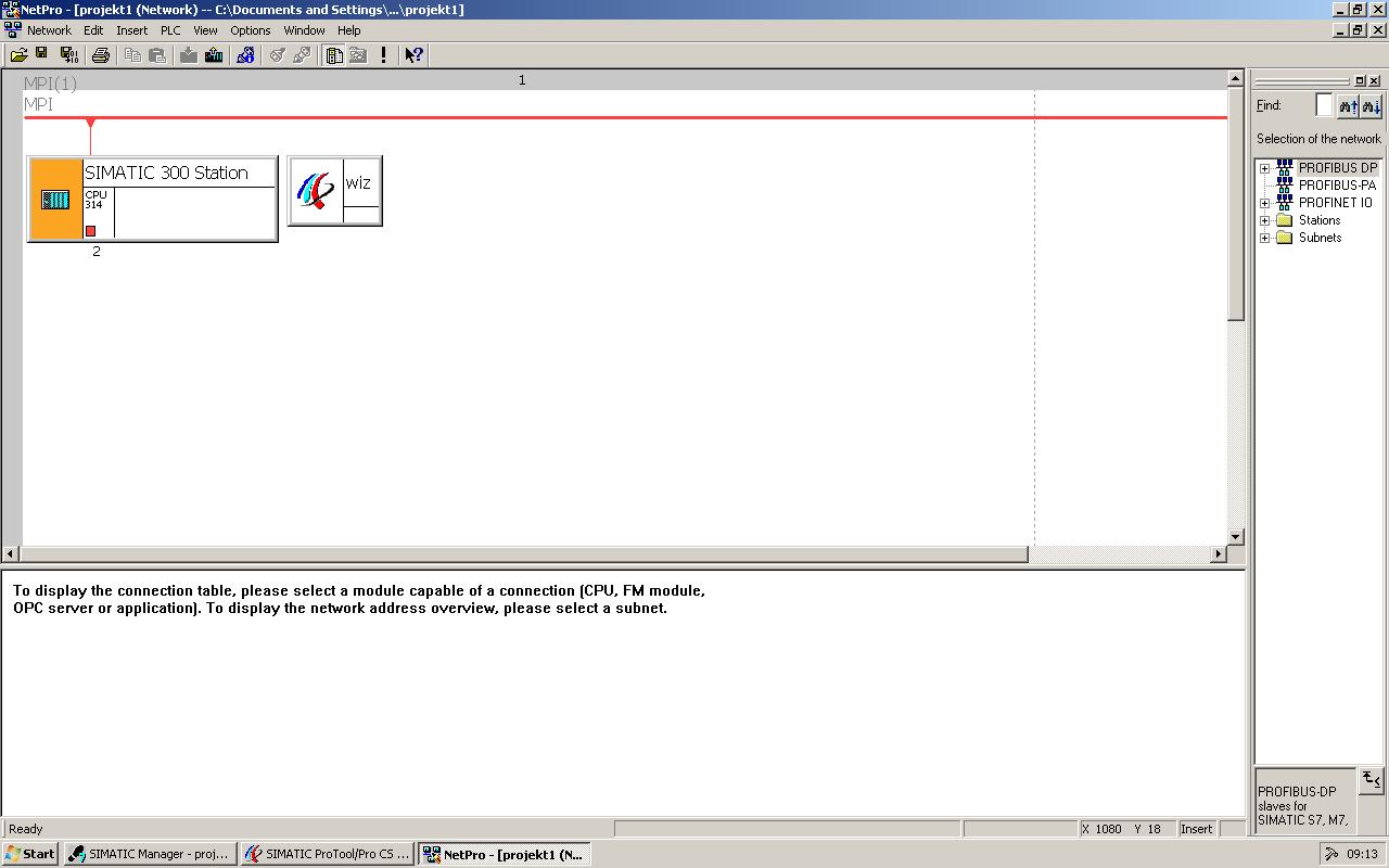

    Chciałem troche się"pobawic" w swoim Simaticu. Zrobiłem już programik i kawałek wizualizacji, ale nie mogę sobie przypomieć jak ustawiało się połączenie między simatikiem v5.3+sp3 a protoolem. O ile dobrze pamiętam podpinało sie je pod jedno mpi, ale chyba cos źle wpisuję, bo mi błedy wyskakuja. Proszę o pomoc.

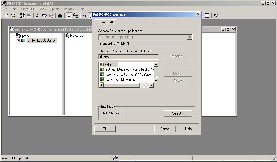

  • #12 11674618
    ziemson
    Posty: 123
    Pomógł: 11
    Ocena: 4
    galaziom napisał:
    Teraz chcialbym wgrac program na panel wykonany w protoolu.
    na jaki panel chcesz wgrać skoro go nie masz? Jeśli chcesz odpalić RT pod ProToolem i połączyć z PLCSim'em upewnij się co masz ustawione w Stepie (a nie w Simaticu - Simatic to nazwa grupy produktów a nie oprogramowania) "Options/Set PG/PC Interface/" - powinno być "PLCSIM.xxx", gdzie xxx to nazwa protokołu komunikacyjnego. Jesli nadal nie zaskoczy będziemy myśleć dalej :-)

  • #18 11674754
    ziemson
    Posty: 123
    Pomógł: 11
    Ocena: 4
    Jeśli masz zainstalowanego PLCSim'a powinien być jeszcze interfejs z nazwą "PLCSim". Spróbuj kliknąć na "Add/Remove - Select" w tym oknie co pokazujesz i wybrać interfejs PLCSim. Może uda Ci się go dodać.

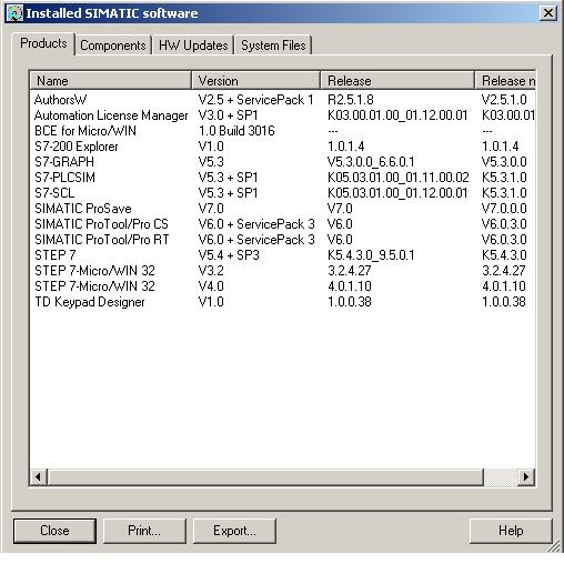

    Zrób jeszcze PrintScreena z ekranu w Stepie7: "Help/About/Installed Software/Display"

  • #19 11674801
    galaziom
    Posty: 57
    Jak ustawić połączenie Simatic v5.3+SP3 z Protool przez MPI?
    PLCSIM działa bo na nim sobie program juz stestowalem. Tego interfejsu PLCSIMa nie widzę

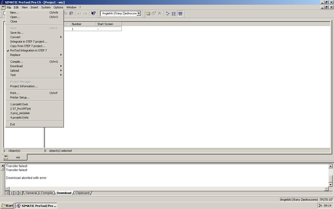

    Na podstawie tego komunikatu.
    • Jak ustawić połączenie Simatic v5.3+SP3 z Protool przez MPI? Bez tytułu1.jpg (55.42 KB) Musisz być zalogowany, aby pobrać ten załącznik.

  • #27 11675183
    ziemson
    Posty: 123
    Pomógł: 11
    Ocena: 4
    Nie dam sobie ręki obciąć, ale wydaje mi się, że interfejs "PLCSim" musi być na liście w "Set PG/PC". Być może już tu jest problem. Jaka rada.. ? - reinstall :-)

  • #30 11675710
    Rkarcz
    Specjalista Automatyk
    Posty: 564
    Pomógł: 81
    Ocena: 43
    A zrób zrzut tego co masz w ProTool w oknie file/download/preferences. To nam pokaże czy w ogóle coś skonfigurowałeś.
