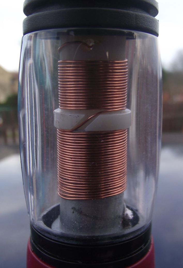

    Antenka sunker cb-1 nowa :
    http://allegro.pl/antena-cb-1-sunker-dobrze-zbiera-oryginal-dl-77cm-i29017077.html
    Po podlaczeniu reflektometru jest wysoki swr ok 3, przy czym jest taki sam na kanałach 1, 20 i 40
    na każdym ok 3.
    Czy skracanie promiennika coś pomoże? Czy uda się i w jaki sposób uzyskać na tej antenie niższy swr?

    reflektometr jest raczej ok, na starej kilkuletniej antenie też z niższej półki pokazuje swr około 1.5 a ten sunker jest nowy czy mogłoby być już coś w niej uszkodzone?
    (może pomogłoby nawiniecie nowej cewki z inna liczbą zwoi itp?).
    Do podstawy tego sunkera podłączałem inną antenkę i swr był niższy, natomiast jak wkręcę oryginalną antenę (cewka + promiennik) to swr jest ok 3.
    pozdrawiam.

    Antenka naprawiona.
    Powodem wysokiego swr była żle nawinięta cewka (nowa antena).
    Pożyczyłem inną dobrą tego typu antenę ale droższą innego producenta.
    Okazało się, że cewka w mojej antenie nawinięta jest w przeciwnym kierunku.(foto poniżej)
    Jak obniżyć SWR ok. 3 na antenie Sunker CB-1? Skracanie promiennika?
    Odwinąłem starą cewkę i nawinąłem tym samym drutem w przeciwnym kierunku.
    Teraz po przycięciu promiennika ok 2-3 cm osiągnąłem bez problemu swr na poziomie 1,2 - 1,3. foto:
    Łączność bez szumów na 5-6 km w terenie średnio zabudowanym, 7-8 km z szumami.(dalej nie próbowałem).
    Czy można by uzyskać większy zasięg na tego typu antenie z auta osobowego?
    W droższej antenie cewka była nawinięta grubszym drutem co widać na foto.
    Dzięki wszystkim za pomoc.
    Pozdrawiam i wszystkiego dobrego w Nowym Roku.
    Cewka z mojego sunkera to ta po prawej w górnej fotce.
    Ta po lewej to cewka z lepszej anteny

    Myślę ,że kierunek nawinięcia cewki nie miał nic wspólnego z tym ,że nie mogłeś jej zestroic. Napisałeś
    Myślę ,że to jednak było powodem problemów.Od razu trzeba było ciąc.
