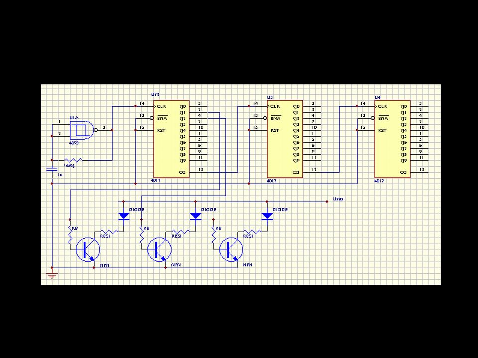

    Szukam schematu jakiegoś urządzenia, które zapalało by pokolei ok 30 diod LED, w odstępach czasowych coś koło 1 sek.
    Jak ktoś ma jakiś schemacik albo wie coś takiego wykonać to prosze o pomoc.

  • #11 1212703
    ed-ek
    Poziom 34  
    Posty: 1814
    Pomógł: 275
    Ocena: 42
    Prosto można zrobić na CD4017.CD4093 to generator około 1sec.Tranz NPN przez bazy połączone są z kolejno z wyjściami Q1.....Q0 liczników 4017,w kolektorach mają LEDy.Z oszczędności są narysowane 3 NPNy.
    • Schemat sterownika do 30 diod LED – sekwencyjne zapalanie co 1 sekundę 4017.jpg (90.83 KB) Musisz być zalogowany, aby pobrać ten załącznik.
