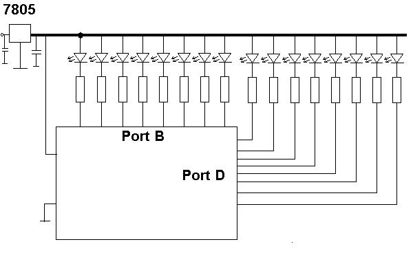

    wiem że to chore wykorzystać do tego minikontroler, ale należy wziąć pod uwagę kwotę układu (ok 6 zł) i to że nie potrzebuje nic poza zasilaniem i ledami a program do napisania w 5 minut
    jakby co pisz na priva sysio10( )wp.pl

  • #7 2839456
    sysio10
    Posty: 110
    Pomógł: 13
    Ocena: 14
    weź pod uwagę następujące elementy:
    1 układ scalony
    diody podłączone pomiędzy zasilanie a wyprowadzenie układu tylko przez rezystor
    program napisany w chociażby w bascomie (ok 15 linii kodu)
    nie wiem czy da się to zrobić szybciej, taniej i prościej
    może i tak tylko użycie krzywej ładowania wymaga przygotowania elementów do sprawdzenia poziomu napięcia, a rejestr przesuwający układu generatora
    programator do bascom-avr zrobisz z kilku rezystorów
    a programik (nie można nazwać tego programem mogę ci podrzucić)
    Zapalenie diód po kolei i niech sie wszystkie palą
    program w bascomie
    $regfile = "m8def.dat"
    $crystal = 8000000
    Config Portb = Output
    Config Portd = Output
    Dim A As Byte
    Portb = 255
    Portd = 255
    For A = 0 To 7
    Rotate Portb , Left
    Portb.0 = 0
    Waitms 100
    Next A
    For A = 0 To 7
    Rotate Portd , Left
    Portd.0 = 0
    Waitms 100
    Next A
    End

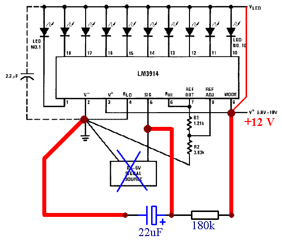

  • #10 2840197
    rasty
    Posty: 734
    Pomógł: 126
    Ocena: 23
    No to następny. :D
    Układ LM3914 w podstawowej aplikacji.
    Skład: 1 układ, 2 oporniki, 10 LED-ów. Wszystko polutować.
    Do wejścia podłaczyć kondensator do masy i rezystor do plusa. To będzie Twoja stała czasowa . Po właczeniu zasilania napięcie na wejściu bedzie narastało i diody po kolei się zapalą.
    Układ trzeba ustawić w tryb BAR.
    I to wszystko.
    pozdr.

  • #15 2843229
    Bandita
    Posty: 19
    czyli generalnie linijka. a do stopniowego ladowania: kondensator i rezystorek ? to chyba bedzie najprostsze. tylko nie wiem czy to bedzie szlo tak ładnie - liniowo.
  • #16 2843383
    rasty
    Posty: 734
    Pomógł: 126
    Ocena: 23
    Jak zrobisz układ z pierwszego, podstawowego schematu, czyli 5V pełnego zakresu, to starczy rezystorek i kondensator. Przy zasilaniu 12 V trafisz na względnie liniowe ładowanie kondensatora do tych 5 V.
    Jak zależy Ci na liniowości, konieczne jest źródło prądowe , może być najprostsze, na jednym tranzystorze.
    LM3914 ma b. dużą oporność wejściową. Nie wpłynie ona na krzywą ładowania kondensatora.

    #24 2858461
    rasty
    Posty: 734
    Pomógł: 126
    Ocena: 23
    Ale fajnie :D . Coraz bardziej egzotyczne pomysły. Ilość elementów rośnie lawinowo :roll:
    Żeby zapalić po kolei 10 diod, trzeba tylko tyle, rys. poniżej.
    Na czerwonoo, podłaczenie stałej czasowej.
    Rys. dolny - krzywa ładowania.
    pozdr.
    • Zapalenie diód po kolei i niech sie wszystkie palą linijka.gif (16.57 KB) Musisz być zalogowany, aby pobrać ten załącznik.
    • Zapalenie diód po kolei i niech sie wszystkie palą krzywa_lad.gif (11.17 KB) Musisz być zalogowany, aby pobrać ten załącznik.
