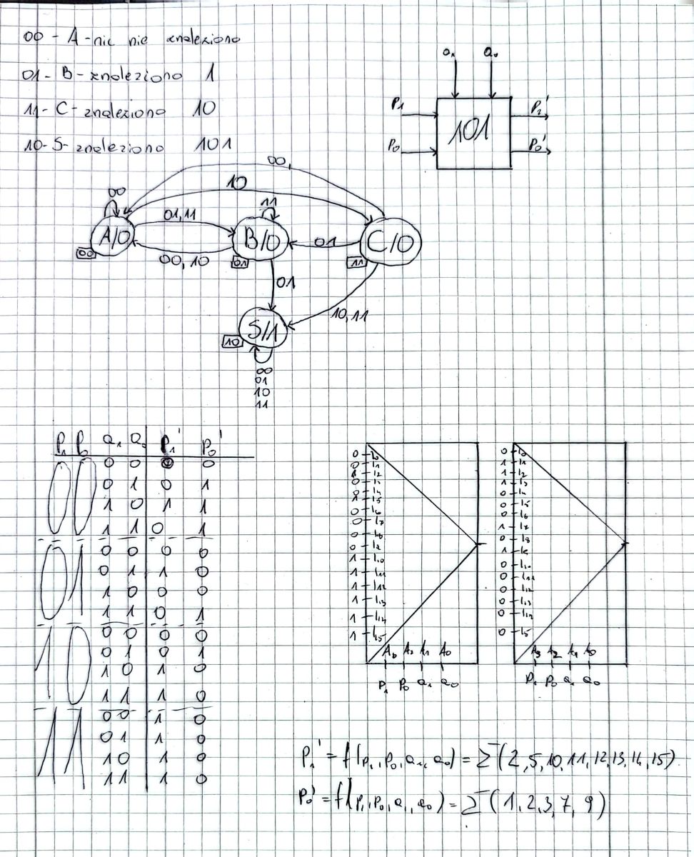

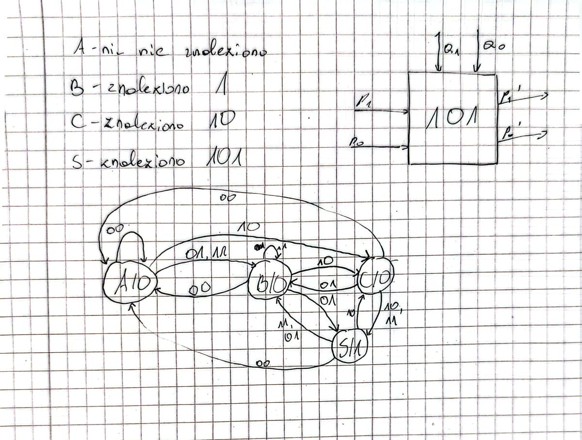

    jestem dość zielony, jeśli chodzi o technikę cyfrową, dlatego potrzebuję pomocy. Mam do zaprojektowania układ iteracyjny wykrywający ciąg 101 na trzech sąsiednich spośród 16 wejść. Wykonałem projekt (Układ iteracyjny do wykrywania ciągu 101 na 16 wejściachukład.jpg (1.09 MB)Musisz być zalogowany, aby pobrać ten załącznik.), jednak mam wątpliwości, czy jest on poprawny na to konkretne stanowisko (Układ iteracyjny do wykrywania ciągu 101 na 16 wejściachstanowi...png (1.74 MB)Musisz być zalogowany, aby pobrać ten załącznik.). Mianowicie każdy blok przyjmuje 2 osobne bity wejścia, a w projekcie mam przewidziany tylko jeden. Nie wiem, czy muszę to przeprojektować, traktując wejście jako dwubitowe, czy mogę jakoś podziałać z buforem, zachowując oryginalny projekt.

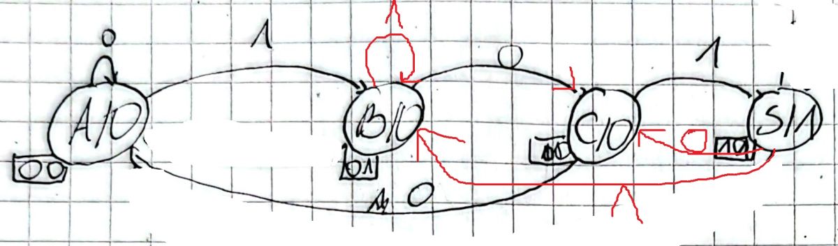

    Teraz pojawia się pytanie ma to być detektor sekwencji łącznych, czy rozłącznych? Ponadto automat jest rozrysowany źle. Ostatnie przejście powinno być tak, jak narysowałeś przed skreśleniem, jak ma to być detekcja sekwencji rozłącznych. Jednak z polecenia wynikałoby, że raczej jest to detektor sekwencji łącznych. Stany z tego, co pamiętam lepiej zakodować w kodzie Grey'a. Trzeba też wykonać realizację tego tego automatu za pomocą przerzutników np. JK.
    Automat powinien być taki:

    O ile wszystko, co opisałeś, ma sens, to nie bardzo wiem, jak to zrealizować w tym przypadku, gdzie wszystkie multipleksery mają wspólne wejścia adresowe. Zastanawiam się, czy to podejście z wejściem dwubitowym jest poprawne, bo o ile graf wygląda gorzej, to dwa użyte multipleksery powinny mieć te same wejścia adresowe.

    Schemat układu sekwencyjnego z tabelami stanów, przejść i równań logicznych, narysowany odręcznie na papierze w kratkę. >>21562516
    Układ trzeba właśnie zrealizować na przedstawionym stanowisku. Nie dołącza się do niego żadnych zewnętrznych komponentów, a jedynie używa przewodów, przez co nie mam też pomysłu, jak zrealizować mod 15. W obecnym projekcie zakładam, że wejście składa się z dwóch bitów. Przykładowo, gdy znajdujemy się w stanie A i otrzymamy sygnał 01 lub 11, przechodzimy do stanu B. Następnie, jeśli w stanie B ponownie otrzymamy 01, przechodzimy do stanu S, ponieważ w ciągu 0101 lub 1101 występuje sekwencja 101 (zostajemy w stanie S dla uproszczenia). Całość wygląda w miarę sensownie. Nie jestem jeszcze pewien, jaką operację wykonać na dekoderze, aby wynik się zgadzał.

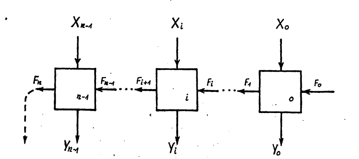

    Co to jest układ iteracyjny jest opisane w tym skrypcie: Link na stronie 73. W ten sposób tworzy się układ z pewnych klocków. Można zrobić np. sumator liczb n-bitowych na sumatorach 1-bitowych. Stąd powstaje ogólny schemat takiego układu:
    Jednak układy iteracyjne to złożone układy kombinacyjne poddane dekompozycji w celu uproszczenia ich realizacji. Detektor sekwencji o wejściu szeregowym to z kolei typowy przypadek układu sekwencyjnego i to synchronicznego. Jednak tutaj chodzi o wykrycie 101 na trzech kolejnych wejściach z 16-stu i ma to być w wersji iteracyjnej. Stąd można zrobić i coś takiego jako układ kombinacyjny. Zatem nie trzeba projektować automatu, zresztą i tak w tym stanowisku nie ma go jak zrealizować. Nie o to tu więc chodzi. Bez realizacji iteracyjnej potrzebna byłaby do tego ogromna tablica Karnough'a o 2^16 polach, czyli 8 na 8. Można sobie jakoś to chociaż wyobrazić. Wiadomo też co powinno się do tej tablicy wpisać. Oczywiście na multiplekserach można łatwo realizować funkcje Boolowskie. Jednak jak zdekomponować ten problem, by dał się tak zrealizować tj. na multiplekserach??? Generalnie coś takiego jest opisane w tym filmie i kolejnych częściach: Link.
