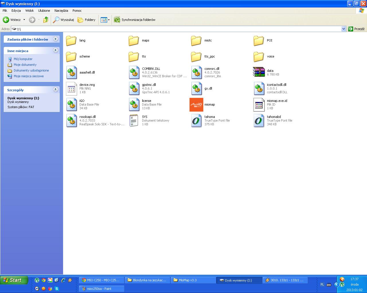

    Witam, chodzi mi o odzyskanie mio map v3, zaktualizowałem oprogramowanie do romu v 2.00, wykrywa już teraz mio jako dysk wymienny, usunąłem wszystko i teraz nie mam oprogramowania mio map v3, gdy włączam CD z mio i włączam odzyskaj program mio v3, nic się nie dzieje nie idzie uruchomić, skopiowałem zawartość folderu mio map jak i maps do pamięci mio device i nic przy uruchamianiu mio wyświetla się tylko od razu transmisja danych a dalej nie idzie.

    Od starej wersji nie będzie działało - aby działało musisz zainstalować ponownie oprogramowanie na MIO - np z płyty, na której była aktualizacja do v2.00 - będziesz mieć wtedy MioMap 2008. Map i programu w wersji v3 nie ma sensu już instalować - pokrycie beznadziejne i nieaktualne.

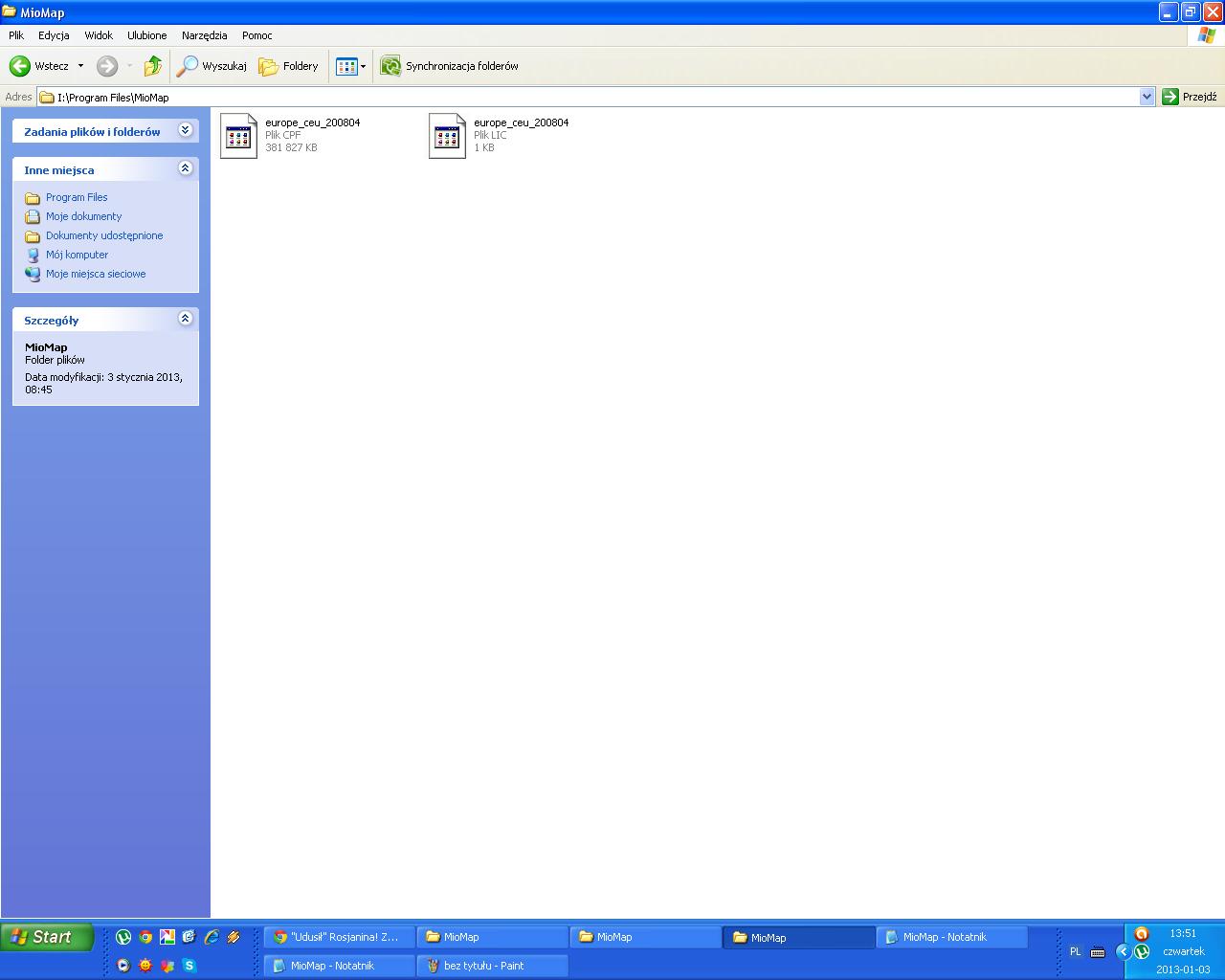

    Aleś to chaotycznie napisał - nie wiadomo co i jak - podstawowe pytanie - czy masz licencje do map do Twojego urządzenia, czy kopiujesz mapy z innego urządzenia?

    Plik MioMap.ini wygląda tak nie posiadam licencji do map, wgrałem nowy rom v2.00 bo przynajmniej wykrywa teraz urządzenie jako nośnik dysk wymienny, i na stary miałem mapę Europy i polski a teraz nie mam nic
