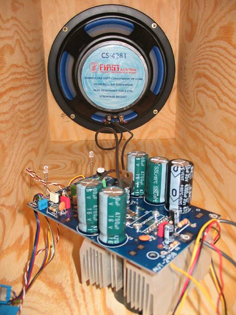

    Właśnie skończyłem lutowanie tego kitu AVT.
    Części kupiłem za 50 zł a płytkę za 16,50. Do tego stary radiator z procka.
    Teraz czas na skrzynię :)
    W przeciwieństwie do niektórych kolegów ja jestem optymistą.
    W opisie kitu napisane jest, że układ został zaprojektowany specjalnie dla jednej z firm audio.. więc nie może być tak tragicznie.

    To ty nieźle trafiłeś. Ja widziełem w necie te układziki poniżej 30zł.
    Mam pytanie - Na jakie napięcie muszą być kondy od pomp ładunku. Czy na 16V starczy?
  • #25 1297400
    twingo
    Posty: 265
    Pomógł: 9
    Ocena: 58
    TDA 1562 Q kosztuje 30 zł !,To żadna rewelacja cenowa.
    Zloty 60 - Bardziej byłbym skłonny stwierdzić, że u Ciebie jest poprostu drożyzna.
    Cikol - spokojnie 16 V styka-masz nawet na fotce.
    Wzmacniak już przetestowany na głośniku First :) basik jest potężny. Teraz składam to ładnie do kupy.
    • Podłączenie wyjścia głośnikowego radia do wzmacniacza TDA1562Q - jak to zrobić? tda1562q.jpg (82.73 KB) Musisz być zalogowany, aby pobrać ten załącznik.

    twingo - > Bardzo ładny wzmacniaczyk, ładnie wykonany, ale bez urazy - kiedy widze coś firmy "first" to mnie dusi...

    Cikol- wiem. mnie też dusiło :) ale głośnik kupiłem w selgrosie za 30 zeta do testów. Gdzie kupisz 20 cm woofer za takie śmieszne pieniądze ?
    Swoją drogą widziałem ten głośnik w sklepie internetowym za 99.
    Zloty 60 - spoko, w planach jest okienko z widokiem na płytkę podświetlane. Tylko nie wiem czy wrzucić niebieski led czy lampę od skanera bo mam działającą na 12V. Tylko boję się czy od wibracji nie siądzie szybko.
    Zastanawiam się też czy nie walnąć podświetlania głośnika bo ma prawie przeźroczystą membranę.
    Ale to chyba będzie wyglądało zbyt odpustowo :D
