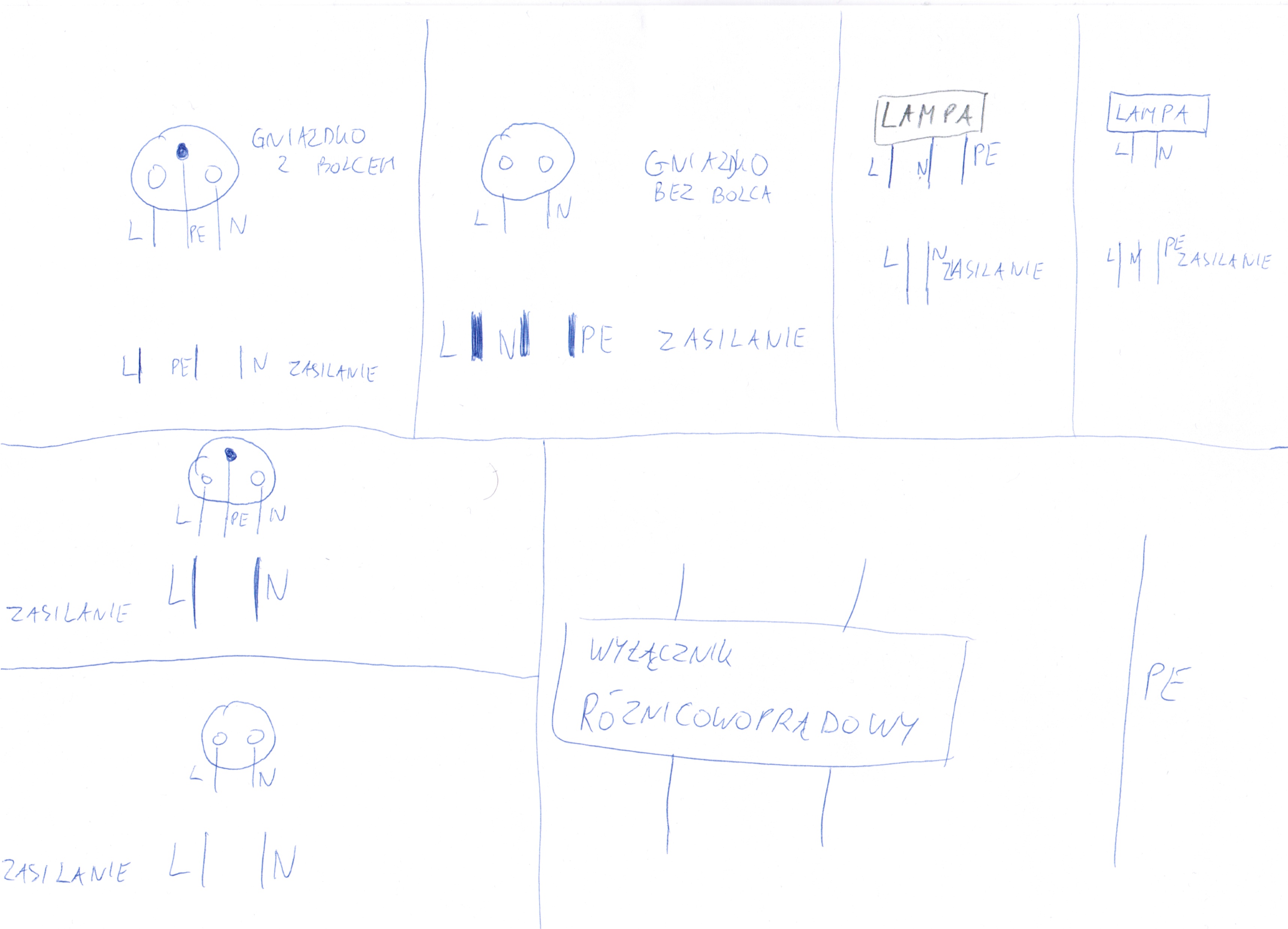

    W domu po poprzednim właścicielu zastałem instalację 2 i 3 przewodową miedzianą z wyłącznikami nadprądowymi i różnicówką (do licznika biegnie kabel 2 żyłowy: L i N, obok różnicówki PE który idzie do ziemi).
    W instalacji są:
    -2 przewody: do gniazdek z bolcem i bez bolca, do lamp z 2 i 3 przewodami
    -3 przewody: do gniazdek z bolcem i bez bolca, do lamp z 2 i 3 przewodami
    W niektórych połączeniach gniazdek i lamp są mostki PE z N zarówno w 2 i 3 przewodowch kablach.
    Wydaje mi się że ktoś do starej instalacji poprostu podłączył różnicówkę bez żadnych innych przeróbek.
    Z tego co mi wiadomo to mając różnicówkę nie wolno mostkować w żadnym przypadku przy podłączanych urządzeniach i gniazdkach N z PE, N z bolcem bo różnicówka nie zadziała i można dostac kopa ale może się mylę.
    Pytanie moje: czy te wszystkie mostki powywalać czy coś zostawić?
    Czy jest jakiś przypadek że mając różnicówkę można mostkować N z PE podłączając urządzenie(odbiornik) lub gniazdko?
    Dołączam rysunek z tym co zastałem ale bez narysowanych mostków bo w tak samo wyglądających przyłączach (takie samo doprowadzenie przewodów i przeznaczenie np.gniazdko lub lampa) jedno ma mostek a inne nie.

    Lepiej wezwać elektryka. Wszystko jest tak zagmatwane że trzeba to obejrzeć na miejscu fachowym okiem. A widzę że nie bardzo masz o tym pojęcie, skoro nie znasz zasady działania rożnicówki. Bezpieczeństwo Twoje i bliskich jest najważniejsze.

    Tak jak kolega powyżej napisał,wezwij elektryka!. ,,Za'' RCD nie można już łączyć przewodów
    N z PE ponadto do każdego gniazdka musi być doprowadzony PE i musi być bolec! Wezwij elektryka i niech ci to zrobi tak jak trzeba,zanim ktoś zostanie porażony!

    Znalazłem w innym temacie obrazek który oddaje to co mam u siebie.
    Czy w takim układzie można podłączyć różnicówkę, jeśli tak to gdzie?

    Zdalnie nie jestem Ci w stanie odpowiedzieć. Jeśli chodzi o oświetlenie to skąd wiadomo, że tam gdzie są 3 przewody to jeden jest PE? Może być tak, że dwa są sterowane przełącznikiem, a trzeci to N lub zero.

    chodzi o to, że w przypadku przebicia bez podłączonego przewodu PE, RCD może nie zadziałać i potencjał będzie się utrzymywał. Gdy ktoś dotknie takiego urządzenia to duża szansa, że zostanie porażony. RCD może wtedy zadziałać, ale na pewno to odczujemy. Należy też dodać, że RCD charakteryzują się dość dużą awaryjnością w stosunku do innych aparatów i są stosowane jak ochrona uzupełniająca, a nie podstawowa. A w instalacji z RCD bez PE ochrona podstawowa nie będzie zapewniona. Co też nie oznacza, że sama obecność PE ją gwarantuje.
