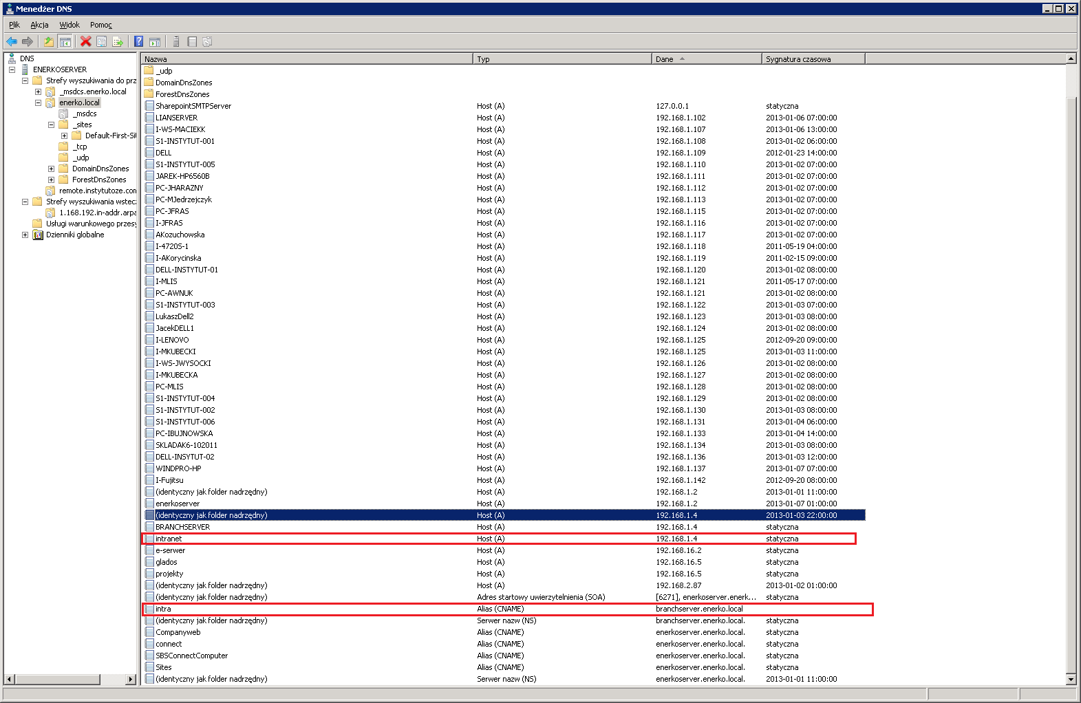

    Mam dwa serwery: A (windows SBS - obsługujący domenę) i B (Windows server 2008).
    Chciałbym przekierować DNS`y w taki sposób, żeby po wpisaniu adres "intranet" w przeglądarce włączała się strona lokalna, która znajduję się na serwerze B.
    Da się to tak zrobić lub ewentualnie znaleźć inny sposób.
    Bardzo dziękuję za wskazówki.

    Utworzylem w swojej strefie nowy wpis hosta A o nazwie "intranet" przekierowując go na IP serwera B. Niestety nie działa. Probowałem takze CNAME dodac na B.domena.local.

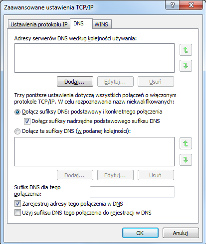

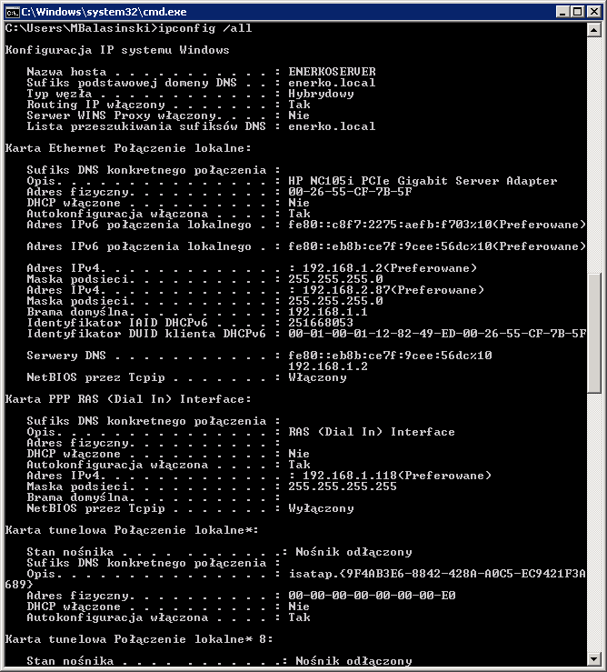

    Pokaż ustawienia serwera DNS
    - domene jaka obsługuje
    - wpis dla internetu
    Pokaż ustawienia klienta IP dotyczące DNS.
  • #5 11754002
    oze_maciek
    Posty: 18
    Prosze,
    Windows SBS - Przekierowanie DNS na strone www w innej lokalizacji Windows SBS - Przekierowanie DNS na strone www w innej lokalizacji Windows SBS - Przekierowanie DNS na strone www w innej lokalizacji

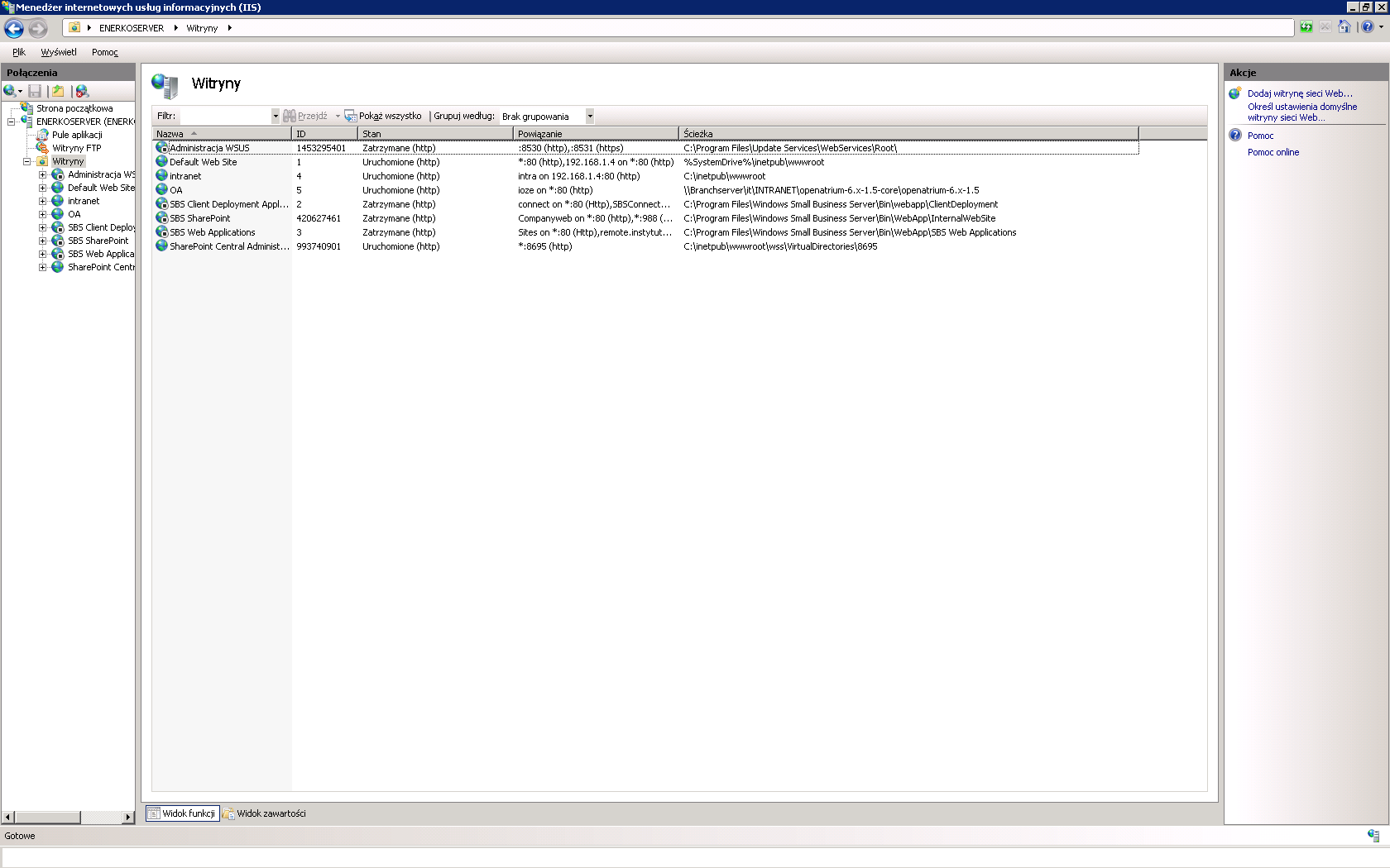

  • #7 11754132
    oze_maciek
    Posty: 18
    Niestety nie mam wlasciwosci w IIS jak zaznaczam na Default site. Ustawienia zaawansowane tylko, dorzuciłem do linku plik d.png.
    Wpis ponizej defaultowego "intranet" ma juz bezposrednio podglad na IP serwera B z portem 80.
  • #8 11754212
    bodom
    Poziom 30  
    Posty: 1187
    Pomógł: 118
    Ocena: 231
    wysyłałeś jakiś obrazek?
    Menedżer inter usł - Witryny sieci web - klikasz na Domyślna witryna sieci web i prawy KM - właściwości
  • #9 11754232

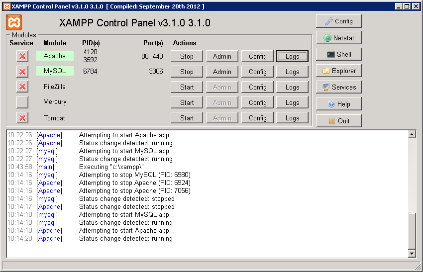

  • #11 11754467
    oze_maciek
    Posty: 18
    Poprawiłem, dziękuję. A może problem leży gdzieś w serwerze B.
    Tak jest uruchomiony XAMP, ktory jest uruchomiony na porcie 80
  • #12 11754607

  • #13 11754647
    oze_maciek
    Posty: 18
    Serwer A ( DNS i IIS ) 192.168.1.2
    Serwer B ( XAMP - www) 192.168.1.4
    Mam dwie usługi na Serwerze A: IIS i IIS 6.0 który jest nie uruchomiony. Na ostatnim screenie jest ten zwyczajny.

  • #16 11754903
    bogiebog
    Posty: 24793
    Pomógł: 2569
    Ocena: 1530

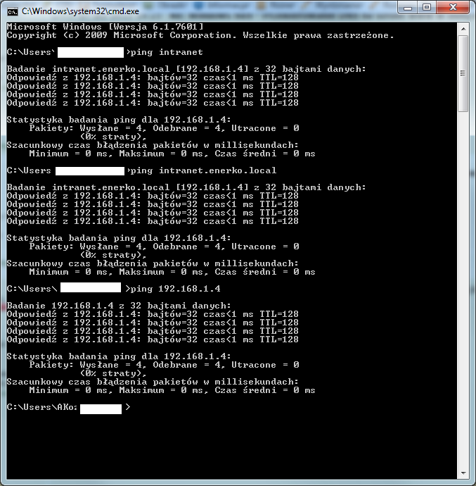

    Na komputerze klienta
    Pokaż ustawienia - karta sieciowa / właściwosci / TCP4 ..../ zakładka DNS
    start/uruchom: CMD.exe, wpisz
    ping interanet
    ping intranet.enerko.local
    ping 192.168.1.4
    pokaż wydruki.
  • #17 11754955
    oze_maciek
    Posty: 18
    ustawienia karty sieciowej sa standardowe
    pingi dochodza.
  • #18 11755072
    bogiebog
    Posty: 24793
    Pomógł: 2569
    Ocena: 1530
    Zatem pingi wskazują ze wszystko jest OK, a nie jest ? dlaczego ?
    Jak ping do intranet' pinguje 192.168.0.4 (serwer 2008) tzn że dns jest OK, zatem w czym problem ? http://intranet strona ok ?

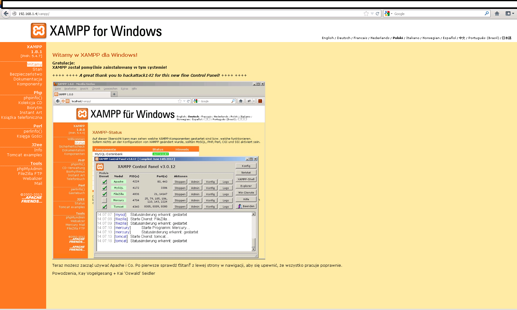

  • #19 11755306
    oze_maciek
    Posty: 18
    Jak wpisuje w wyszukiarke na serwerze B: http://intranet to chodzi.
    Natomiast z innych nie.
    Załączam nowe screeny z serwera B
