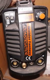

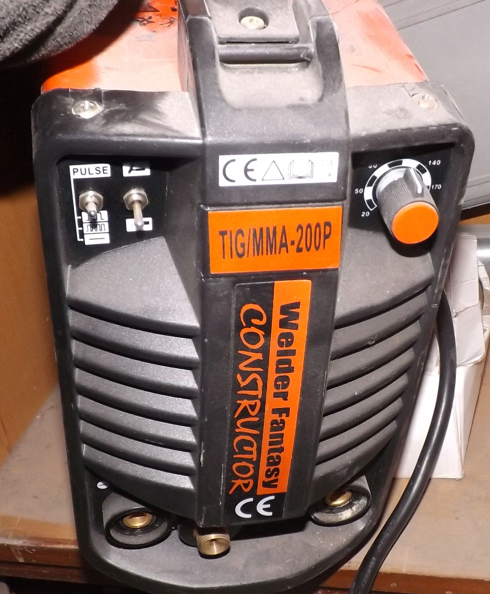

    Wawrzyniec
    Posty: 4010
    Pomógł: 392
    Ocena: 1077
    Mam od 3 lat Welder Fantasy Constructor i jestem z niej zadowolony. Nie mam porównania do innych invertorowych bo wcześniej miałem transformatorową. W/g mnie spawa bardzo dobrze, tig także. Przeważnie spawam migiem. Welderem spawam mało, wyspawałem może paczkę elektrod. Przy normalnym spawaniu nie wyłączyła mi się nigdy, a spawałem nią ogrodzenie (segmenty do słupków) na 50m przedłużaczu. Wyłączała mi się za to przy cięciu zbrojenia w stropie elektrodą grafitową, ale to dość długo trwało a i prądy niemałe (ok 180A) Spawarka inwerterowa Welder Fantasy czy Magnum jaką wybrać Spawarka inwerterowa Welder Fantasy czy Magnum jaką wybrać Spawarka inwerterowa Welder Fantasy czy Magnum jaką wybrać Spawarka inwerterowa Welder Fantasy czy Magnum jaką wybrać
    Z tym że moja ma trochę inny wygląd niż ta z linku i więcej opcji mimo tej samej nazwy.
