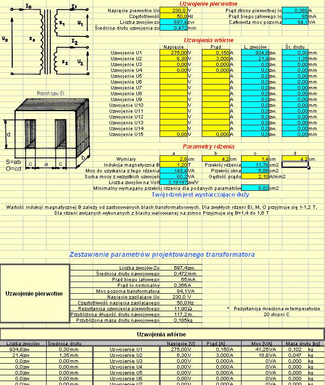

    Witam, obliczam transformator sieciowy do konstrukcji lampowej - wzmacniacz gitarowy Marshalla , schemat załączam.
    Sedno sprawy - obliczam transformator do tego projektu według różnych źródeł i za każdym razem wychodzą mi inne parametry uzwojenia pierwotnego.
    w końcu pokusiłem się o obliczenia za pośrednictwem kalkulatora / arkusza do obliczania transformatorów i wynika z tych że obliczeń, że przy rdzeniu o przekroju 11,76mm2(jaki posiadam), napięciu sieciowym =230V i natężeniu ok 0,4A płynącym przez to uzwojenie (wg obliczeń) liczba zwoi to 697 a fi drutu to 0,47.
    Z analizy innych transformatorów dających parametry przybliżone do tych które chce osiągnąć stwierdzam iż ta liczba zwoi jest za mała a przekrój drutu za duży.
    Kształtki w moim transformatorze M.
    Proszę o pomoc załączam jeszcze screen z danymi jakie wprowadziłem/obliczył mi arkusz.
    Z góry dziękuję Obliczanie transformatora sieciowego - proszę o weryfikację Obliczanie transformatora sieciowego - proszę o weryfikację

    Nie jestem w stanie tego oszacować więc tylko mogę przypuszczać, ale pewnie nie, tak więc co proponujesz? ta średnica drutu mnie jeszcze zastanawia

    Przy wartości B[T] 0,8 ilość zwoi wyliczyło mi na 1046 i fi 0,457, przy wartości B[T] 0,9 - 930 zwoi fi 0,461 a przy wartości B[T] =1-837 fi 0,465

    :) Myślę,że mogę przyjąć wartość indukcji na poziomie 1 w takim razie.
    Jak zakupię drut , nawinę i pomierzę chętnie podzielę się wynikami pomiarów.
    Czy mogę jeszcze prosić o link lub przesłanie twojego kalkulatora ?

    Witam, właśnie zakończyłem nawijanie i składanie.
    Pomiary(niestety tylko napięcia)
    Uzwojenie wtórne - 219V
    Uzwojenie żarzenia 8,2V
    Pomiary bez obciążeń.
    Zastanawiam się czemu wtórne wysokie napięcie jest takie niskie ?
