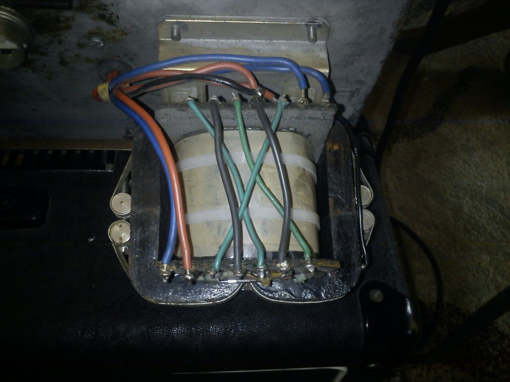

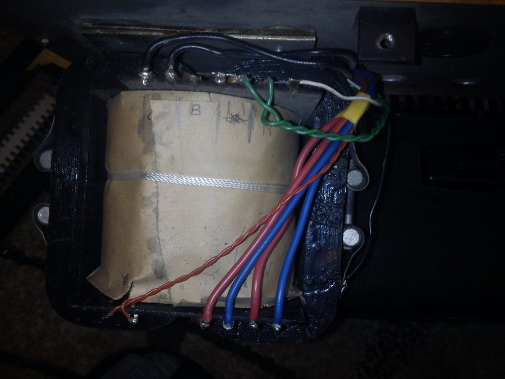

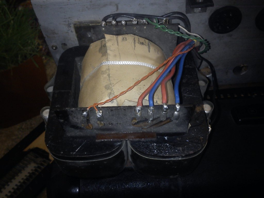

Jestem w trakcie przebudowy starego wzmacniacza na Marshalla plexi brown 100w.
Wzmacniacz, na którym bazuje był niegdyś kopią bliskiej jcm800 na starych transformatorach, które chcę użyć do mojego wzmacniacza:
W jaki sposób mogę dokonać pomiaru wyjść na trafie jak w powyższym schemacie "bias 100v" i "OT CT"?
Mam jeszcze pytanie co do kondensatorów, w schemacie trzeba uzyć 2x 50uF+50uF i 3x 32uF+32uF. Na stanie mam 10 sztuk 100uF 450V 2 sztuki 220uF 450V, czy mogę je użyć łącząc je szeregowo?
Mam nadzieję, że w tym temacie przestrzegałem wielkich liter i poprawnie zakończyłem każde zdanie.
Chcę skończyć wzmacniacz i potrzebuje pomocy ludzi z tego forum, a nie chcęciągle zakładać nowego tematu.
Obawiam się, że nie. Proszę niezwłocznie zastosować właściwe symbole jednostek wielkości elektrycznych.
