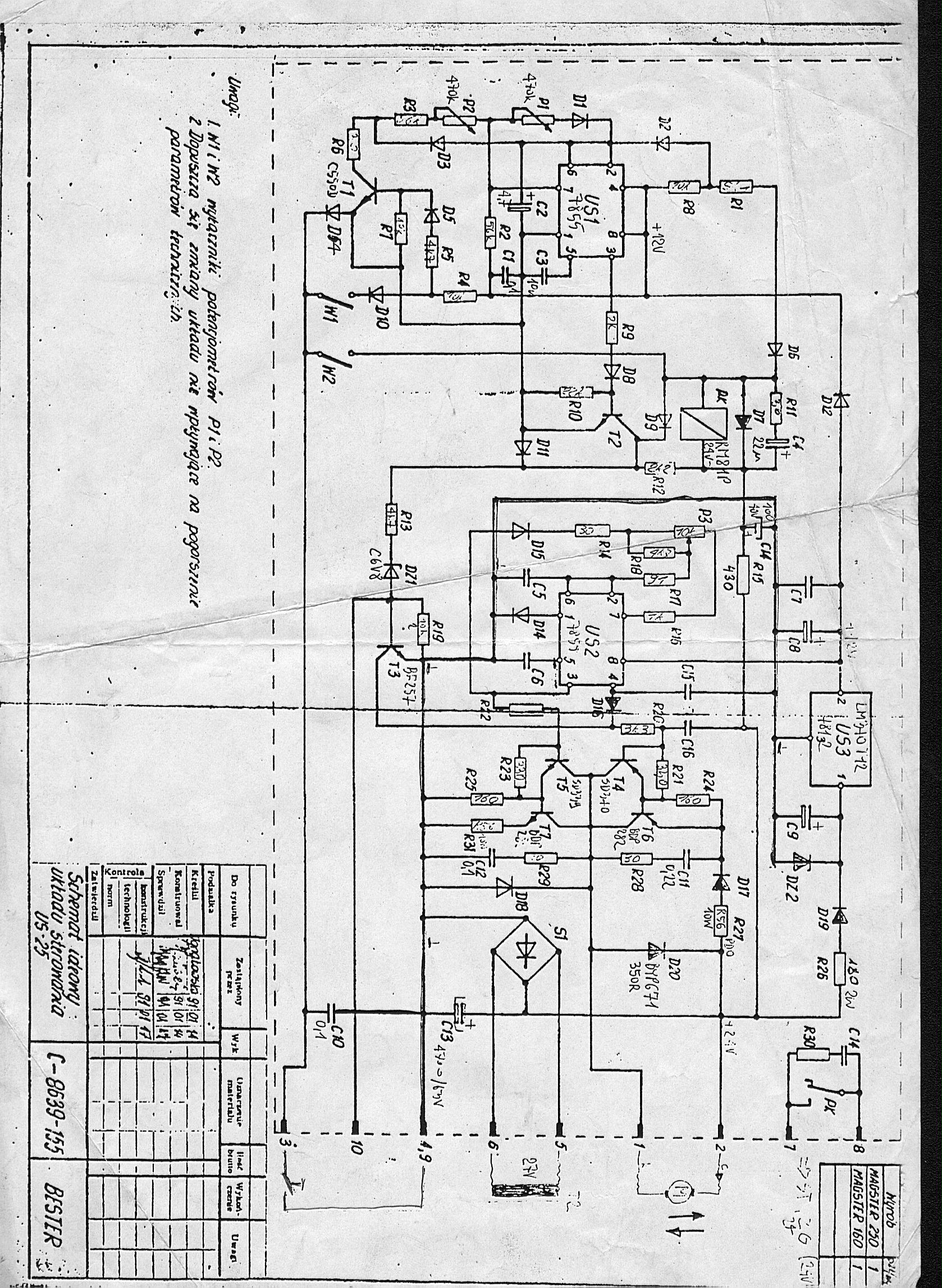

    Magster 160 - Diagnostyka sterownika us-25, brak zasilania na US1 i US2
    3-4 - włacznik (rączka)
    5-6 - zasilanie sterownika
    1-2 - sterowanie silnikiem podajnika drutu
    8-7 - 'włączenie' spawania i otworzenie gazu
    przy rozwartym 3-4 (nie właczonym)
    na emiterze i bazie T5 i T7 30V, T4 i T6 brak napięcia na którejkolwiek nóżce, na US3 na zasilaniu 17 na wyjściu 12 (czyli ok), US1 - brak zasilania (1,8) US2 zasilanie ok 12V na 1-8
    po zwarciu 3-4 (załaczeniu)
    napięcia na T7 i T5 bez zmian na T4 i T6 również, brak zasilania na US1 i US2 zaś na wyjściu regulatora US3 jest 5V
    T4, T5, T6 i T7 zostały wcześniej wymienione, czy ktoś jest w stanie pomóc w znalezieniu uszkodzonego elementu?

    Został jeszcze T3 ;) , najlepiej wymienić bo czasem oszukuje na mierniku. Albo któryś z 555 walnięty. Niestety nie wiem od jakiego punktu były robione te pomiary, bo jeżeli na wyjściu ze stabilizatora jest 5V, to albo jest on uszkodzony albo jest zwarcie.

    Pomiary robiłem od punktu zasilania, czyli zaraz zza mostka. Na wyjściu stabilizatora jest 5V po załączeniu czyli zwarciu punktów 3 i 4, jak punkty 3 i 4 są rozłączone wtedy na wyjściu stabilizatora jest 12V.
    Postaram się dziś lub jutro wymienić 555, T3 (jak tylko je zdobędę)

    Wymieniłem wszystkie kondensatory elektrolityczne, oba NE555, Wszystkie tranzystory od T1 do T7, diody 1N4007 (d19, d7,d16), diody BAV21(D14, D15, D12, D2, D10, D8, D11, D9, D4, D1) Sterownik częściowo odzyskał sprawność tj po zwarciu 3-4 prawidłowo pojawia się napiecie na 8-7 załączające spawanie oraz wypływ gazu, nadal jednak nie działa posuw drutu, którego prędkość jest regulowana potencjometrem P3, ktoś ma pomysł co za to może odpowiadać lub jak to sprawdzić?

    tak, jak drut zasuwa cały czas to wymiana tranzystorów, miałem już tak ze 3 razy, średnio co 2 lata, zawsze wtedy wymieniałem T4, T5, T6 i T7 jako zamienników oryginalnych (nie pamiętam już jakie były) używałem T5 - BD139, T4 - BD140 , T7 - BD911 i T6 - BD912, niestety tym razem u mnie przestało działać wszystko :( a nowy sterownik 1000+ zł
