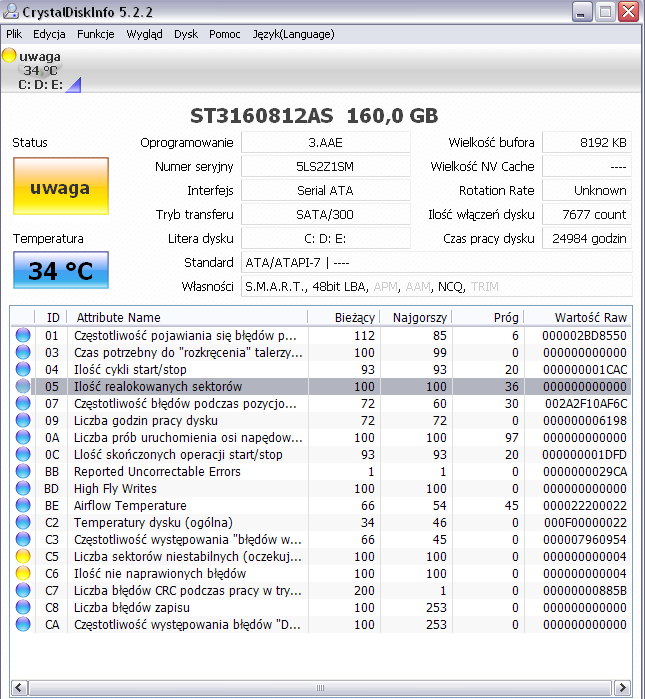

    Witam dziwny problem bo za każdym razem kiedy nie włączę kompa, jeszcze zależy pod który slot podepnę dysk bo na 2 z 4 działa normalnie przez krótki okres czasu jakieś nie całe 5 min a na pozostałych muli niemiłosiernie, sam Windows odpala się jakieś 10 min. Na ale przejdźmy do tych niby sprawnych choć nie do końca bo jak mówiłem działa prawidłowo tylko przez kilka minut ale gdy przeskanuje kompa Combofixem problem znika do następnego uruchomienia. Czyli wszystko ładnie pięknie pracuje choć też nie do końca bo np. gdy oglądam bądź słucham muzyki na YT filmiki dziwnie przerywają (takie pykanie co sekundę, dzieje się tak gdy np. przeglądam stronki bądź poprostu chce odpalić coś z dysku np. byle jaki program) ale w Winampie tego problemu niema choć gdy spauzuje muzykę komputer zaczyna robić się ponownie zamulony ale nie tak jak przy włączeniu i przed skanem CF. Czy może ktoś wie co się dzieje? Nie wiem czy kupić nowy dysk czy płytę główną. A może pomoże zwykły format systemu... Czekam na wasze porady i propozycje.

    Płyta głóna: Gigabyte GA-8I945P-G-RH
    Dysk: ST3160812AS (160 GB, 7200 RPM, SATA-II)
    Zasilacz: ModeCom FEEL 350ATX
    Aha zauważyłem że gdy spauzuje muzyke w Winampie od razu użycie procesora skacze do 100% może to też ma jakiś związek.

    SMART dysku podaj - zrzut z CrystalDiscInfo jeżeli spod windowsa, a jeżeli ci mocno muli to odpal Parted Magic z pena lub płyty.

    Tak jak mówiłem - gdy zaraz po uruchomieniu komputera przeskanuję go ComboFixem, działa całkiem normalnie, nie licząc tych drobnych problemów, które wymieniłem w pierwszym poście, także bez problemu mogę podać smarta z Crystaldisca. Co do napięcia - niestety nie mam skąd wykminić miernika.
    SMART:
    Dysk twardy działa wolno na różnych slotach SATA, co może być przyczyną?

    Dysk jest uszkodzony, do wykonania zerowanie i remap przez MHDD.
    Jak ma ci chodzić poprawnie jak ma niestabilne sektory.

    A ja dodam na zakończenie, że nie warto więcej ufać temu dyskowi i najlepiej kupić nowy (aby zainstalować OS), a ten stosować jako przenośny (po kupnie obudowy) i nie trzymać na nim nic co jest naprawdę ważne, bo szansa, że dojdzie do kolejnej awarii jest dosyć spora.

    Tu masz rację, lepiej kupić nowy lecz już wiele dysków już tak odratowałam i działają poprawnie tylko są pod stałą kontrolą :)
    Po następnym wysypaniu to napewno będziesz musiał kupić nowy dysk. Pamiętaj żeby regularnie robić kopię zapasową danych.
    Chyba że masz pieniędzy pod dostatkiem to odrazu kupuj nowy a ten jak gallus napisał włóż w obudowę po procedurze naprawczej i używaj jako zewnętrznego :)
