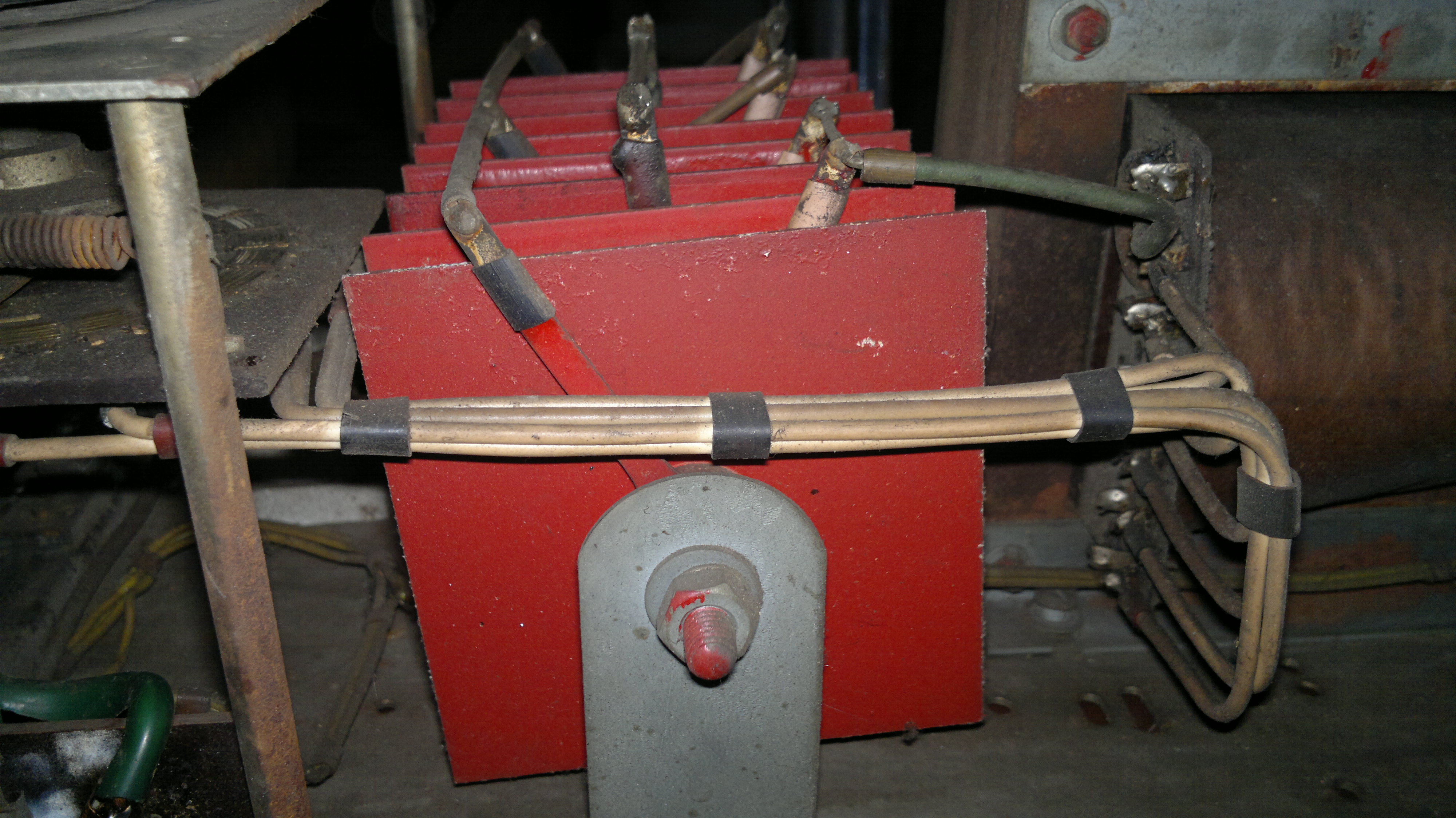

    Witam wszystkich. Początkujący elektronik czyli ja ma pomysł na zbudowanie z niego małej spawarki transformatorowej. Nie wiem jaki tam jest trafo i jakie natężenia prądu, nic tam nie ma. Prostownik daje prąd ładowania 9,5 V troche mało jak na prostownik. Trafo jest olbrzymie i może dało by rade coś wymyśleć. Czy w ogóle się da zrobić z tego spawarkę. Bardzo proszę o pomoc. Może razem coś wymyślimy.

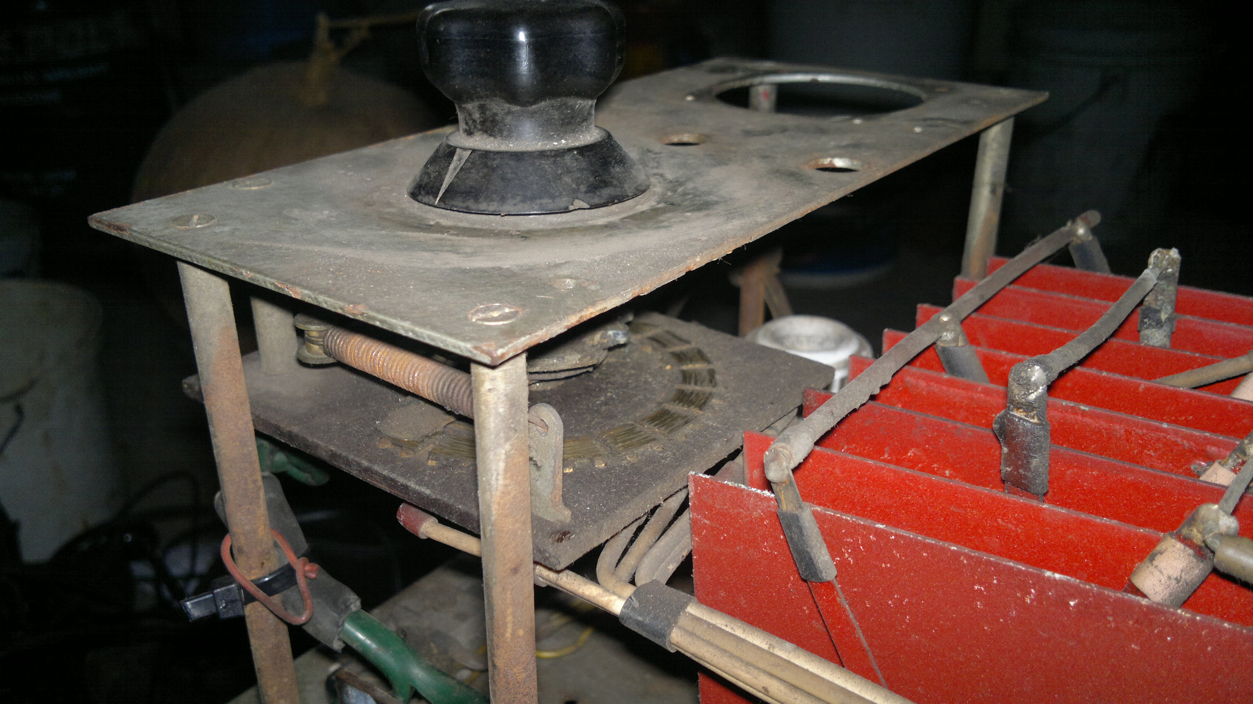

    Dodaję zdjęcia. pomóżcie proszę. Jeżeli nie da się spawarki zrobić to jak zrobić dobry prostownik z tego. Z trafo wychodzi 6 przewodów plusowych które biegną do regulatora 6 stopniowego oraz 1 minus. Na najniższym poziomie ładuje 6 v a na najwyższym 9,8v czy to normalne ? Czy można przerobić prostownik selenowy BMZ 12/10 na spawarkę transformatorową? Czy można przerobić prostownik selenowy BMZ 12/10 na spawarkę transformatorową? Czy można przerobić prostownik selenowy BMZ 12/10 na spawarkę transformatorową? Czy można przerobić prostownik selenowy BMZ 12/10 na spawarkę transformatorową?
    Pewnie padły seleny i stąd takie napięcie, wymień mostek zamontuj amperomierz i będziesz mógł powiedzieć że masz solidny prostownik.
    Przecież tam wyraźnie pisze 120 W, o zrobieniu z niego spawarki zapomnij.

    Spadek napięcia na diodach krzemowych (odradzam zintegrowany mostek Gretza ) jest mniejszy niż na selenach, więc napięcie z prostownika będzie wyższe.
    Transformator 120VA wcale nie jest takli duży- w sam raz na prostownik.

    Zmierz napięcie na wyjściu transformatora- na min. i max. :)

    Ten transformator był wykonany do prostownika w którym rolę prostującą stanowił stos selenowy.W przypadku zamiany uszkodzonego stosu selenowego na mostek prostowniczy złożony z diod prostowniczych lub bloku prostowniczego zabudowanego na radiatorze należy experymentalnie po złożeniu całości odwinąć część uzwojenia wtórnego aby na wyjściu z mostka uzyskać napięcie około 15V możesz odwijać część uzwojenia nie rozbierając transformatora.W trakcie odwijania zwoi zamontuj na wyjściu prostownika woltomierz aby się orientować wizualnie w trakcie odwijania ile tych zwoi musisz odwinąć aby uzyskać właściwe napięcie na wyjściu z prostownika.

    Tylko widzisz, jak mierzyłem miernikiem bezpośredVnio na wyjściach z trafo to były następujące napięcia od 12V, 14V, 15V,17V, 18,5V, 20V. Także czy jes sens rozwijania zwoju ? Regulatorem napięcia nie można ustawić na tałe na 15V ?

    Zabuduj mostek prostowniczy i pomierz napięcia na wyjściu i dopiero zacznij latać po odczepach na uzwojeniu pierwotnym.Może się okazać iż uzyskasz właściwe napięcie na odczepie 17V a pozostałe odczepy wylutujesz z pod przełącznika i indywidualnie poizolujesz i wówczas uzyskasz właściwe napięcie na wyjściu prostownika.Możesz też bez problemu odwijać część uzwojenia wtórnego mierząc napięcie na wyjściu ustawiając pokrętło na napięciu 20V przed rozwijaniem uzwojenia tj na ostatnim odczepie uzwojenia pierwotnego i odwijaj do czasu aż na tej pozycji przełącznika w trakcie odwijania uzyskasz na wyjściu około 15V.
