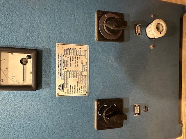

    >>17702865 >>17702865 Witam
    Posiadam Bester PZA-24/10 z dwoma przełącznikami P1 i P2 całosć na selenach ale w pełni sprawne.Pytanie czy posiada ktoś schemat tego prostownika chodzi mi o przerobienie go z 24V na 12V

    >>21350582 Witaj tak kolego BZA 24/10 miały przełącznik P3 do zmiany napięcia natomiast ja mam model PZA 24/10 z dwoma przełącznikami P1 i P2 konstrukcja jest podobna ale jest w nim drugi transformator i waga całości to 35 kg te prostowniki były stosowane na PKP do ładowania akumulatorów zasadowych być może były produkowane wyłącznie pod kolej dlatego jest mało o nich informacji…

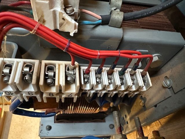

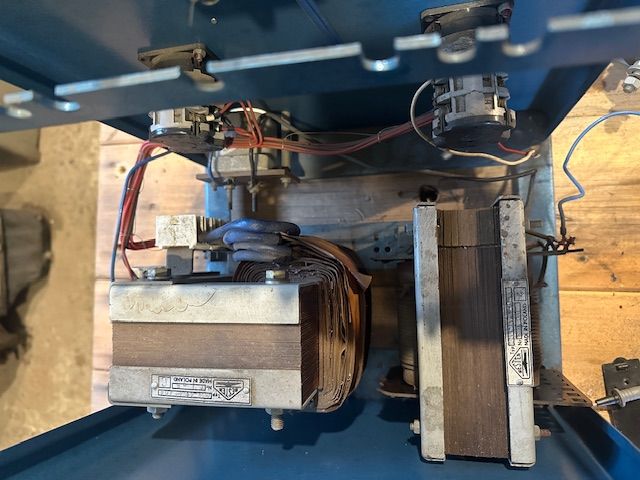

    Waga 35 kg i dwa trafia drugi, to pewnie dławik. Zrób fotki odczepów na trafo i środka. Wydaje mi się, że miały odczep na 12V.

    Przesyłam zdjecia Prostownika Bester PZA-24-10 Aktualnie poradziłem sobie na odczepie (w oryginale 8 i 10 jest 24V) Wystarczy przepiąć na 9 i 10 i mamy 12V Co do drugiego transoformatora to jest tylko na nim uzwojenie wtórne nie wiem jaka jest jego rola ale jest...Pzd Panel prostownika Bester PZA-24-10 z przełącznikami i miernikiem. Połączenia przewodów w prostowniku Bester PZA-24-10 Wnętrze prostownika Bester PZA-24-10 z transformatorami i okablowaniem. Wnętrze prostownika Bester PZA-24-10 z widocznym transformatorem i okablowaniem.

    Drugie lewe trafo to dławik transformatorowy. Jego zadaniem jest tłumienie zakłóceń, mniej więcej taka sama zasada działania jak w lampach świetlówkowych rtęciowych itp. Ten prostownik po prostu pracował jako zasilacz w buforze z akumulatorami i dlatego jest taki wypasiony, bo był stworzony do pracy ciągłej.
