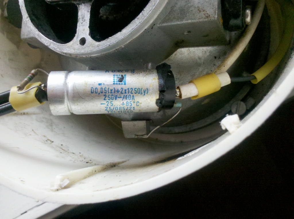

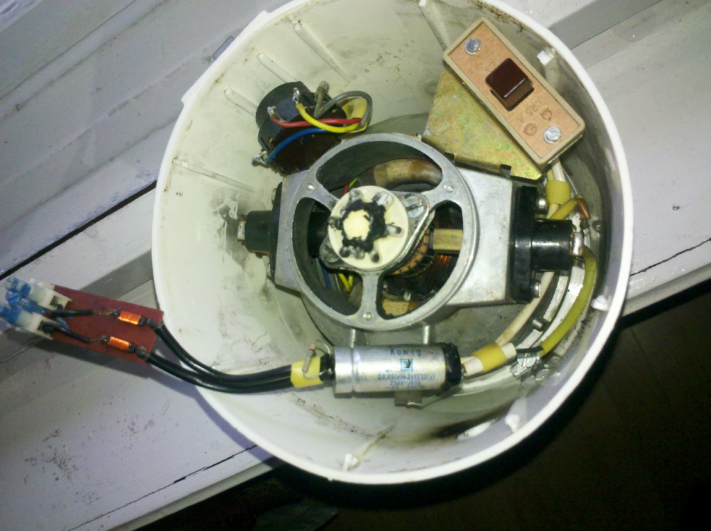

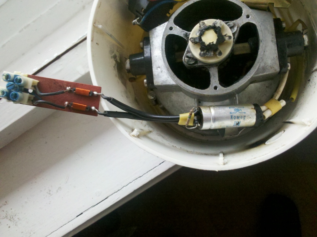

    Urządzenie wiekowe ale czasami się przydaje :D Ostatnio po pracy wybuchł kondensator, element nietypowy, takiego na pewno nie znajdę. Kondensator podłączony na wejściu zasilania jak widać na zdjęciu, wartości nie potrafię odczytać. Można to zastąpić normalnym kondensatorem? Jakiej wartości i jak wpiąć ? Silnik szczotkowy ma 300W 3 prędkości obrotów. Mixer 1982 - Jak zastąpić nietypowy kondensator na wejściu zasilania? Mixer 1982 - Jak zastąpić nietypowy kondensator na wejściu zasilania? Mixer 1982 - Jak zastąpić nietypowy kondensator na wejściu zasilania?

    Pomiń kondensator, podłącz zasilanie bez niego.On jest tylko przeciwzakłóceniowy.

    To jest kondensator styroflexowy, przeciwzakłóceniowy. Bez niego silnik działa. Ale gdyby dało rade gdzieś dostać taki za grosze to chciałbym jednak zamontować kondensator w mixerze. Co się może dziać jeśli nie będzie w mixerze tego kondensatora?
    U mnie jest on oznaczony następująco:
    D 0,1(x) + 2X2500(y) , 250V~/16A
    Z tego co poczytałem/rozkminiłem to jest to: 0,1uF (100nF) + 2x2500pF (2,5nF)
    (jeszcze jakies inne cyferki ale to chyba jakis numer parti itp. 655, TG 11840 czy coś w ten deseń bo nie można za bardzo rozczytać i możliwe, zę coś się wytarło...).
    Czyli układ ten zawiera w sobie tylko kondensatory bez dławików, tak? - no bo nie ma podanych wartośc dla tych ewentualnych dławików.
    Teraz mi się przypomniało, że kiedyś sąsiad nam go naprawiał. Nie wiem co wtedy się popsuło czy bezpiecznik czy ten kondensator - także nie mam pewności czy kondensator jest oryginalny i o identycznych wartościach jak oryginał.
