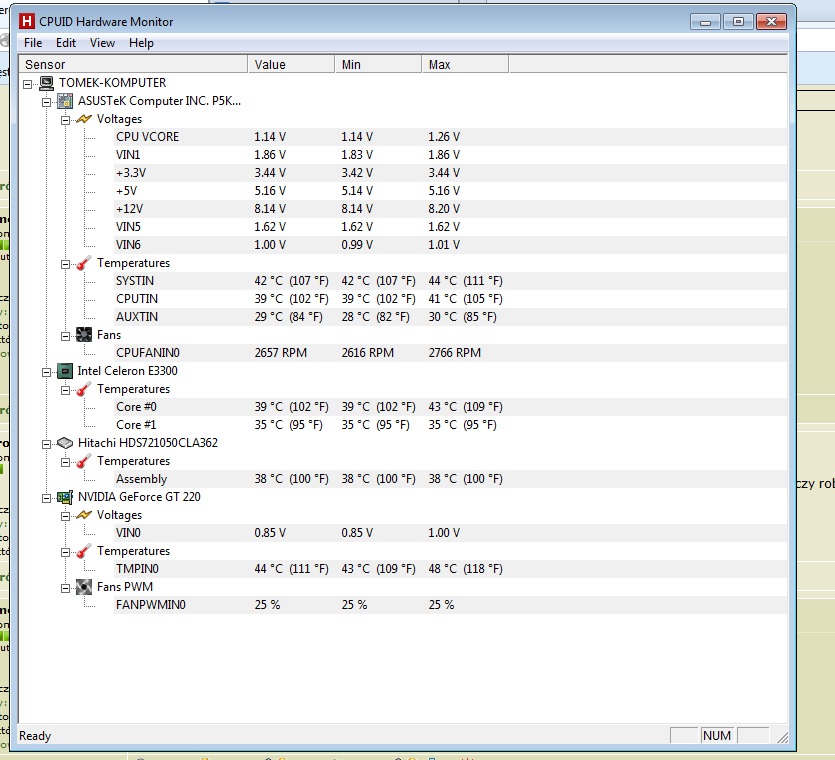

  • #11 11781876
    sauronek84
    Posty: 55
    nie wiem jak to nawet sprawdzic,
    wczesniejszym programem co podalem zrobilem taki zrzut ekarnu. moze w czyms Panstwu pomoze.

    #14 11782128
    wariato
    Posty: 35419
    Pomógł: 1213
    Ocena: 841
    Do podstawienia inny zasilacz bo program na linii 12V pokazuje bzdury i z takim napięciem to nie może być stabilne. Jak posiadasz multimetr to sprawdź napięcia w molexie.
    Najprościej pożyczyć sprawny zasilacz i zobaczyć jak się będzie zachowywać na innym. W 90% przypadków winny jest zasilacz. U ciebie temperatury są w porządku więc to można wykluczyć.
