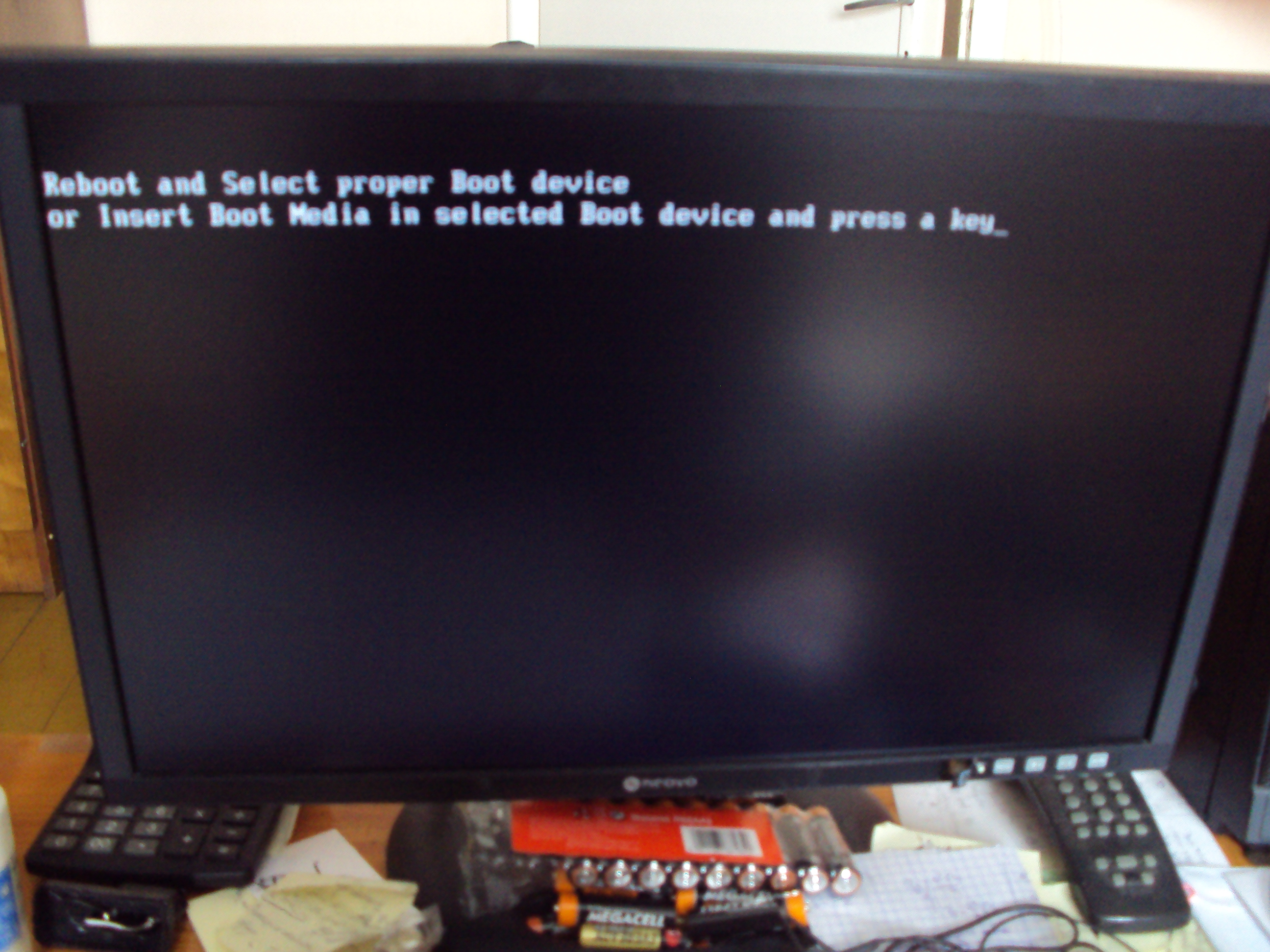

    Po czym zrestartowałem PC i już Windows się nie załadował tylko pokazał się niebieski ekran. lecz już nie pamiętam co tam pisało, z tego co pamiętam mogło chodzić o sterowniki.. ale nie jestem pewien. Po wszystkim zainstalowałem starszy sprzęt i wszystko działało, zrobiłem porządek na jednej partycji, wyczyściłem ją i zainstalowałem win7 w którym miałem problem z internetem.
    Tu pojawia się moje pytanie, czy to co podałem na zdjęciu może spowodować niestabilną prace Windows 7?

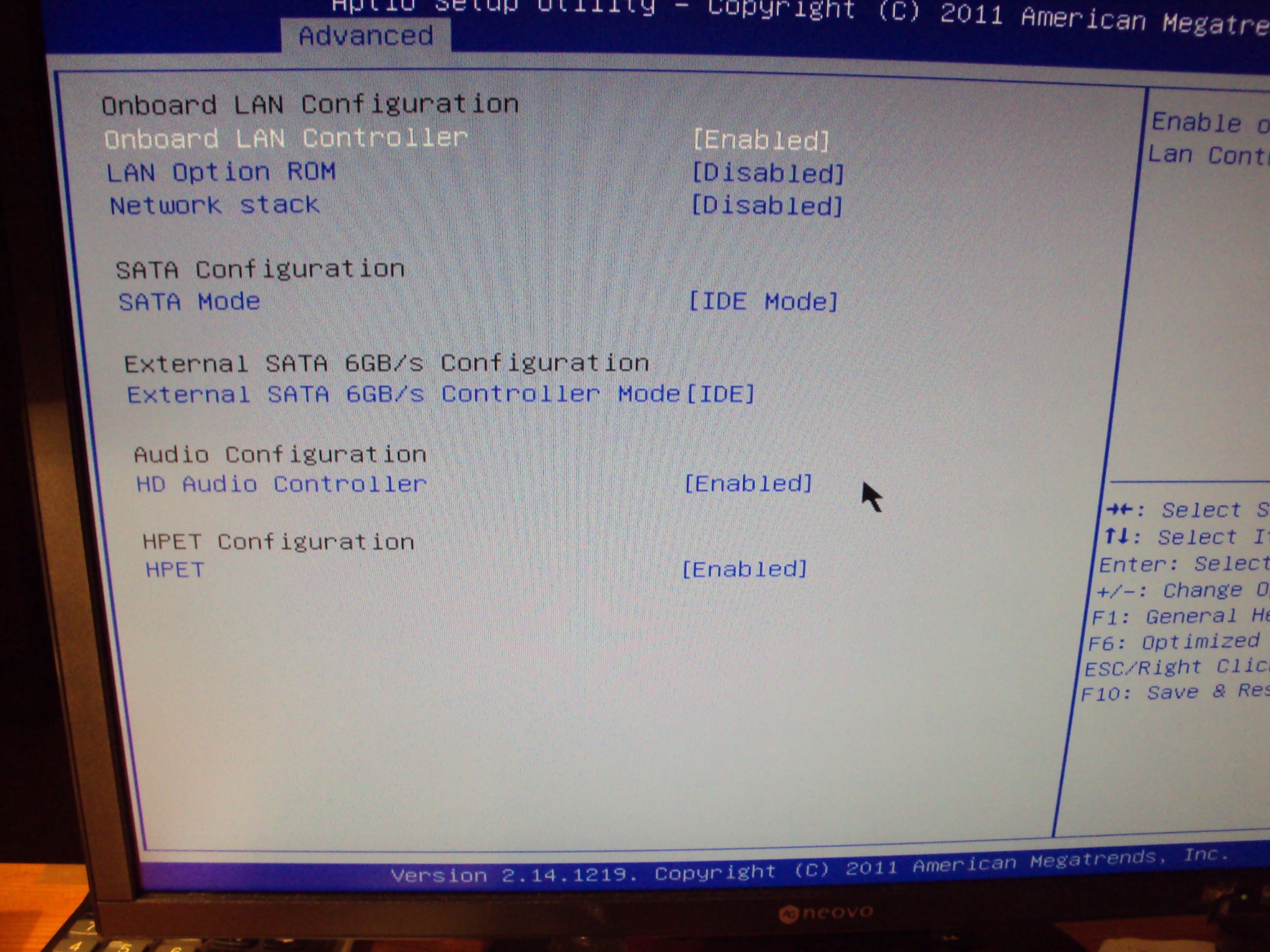

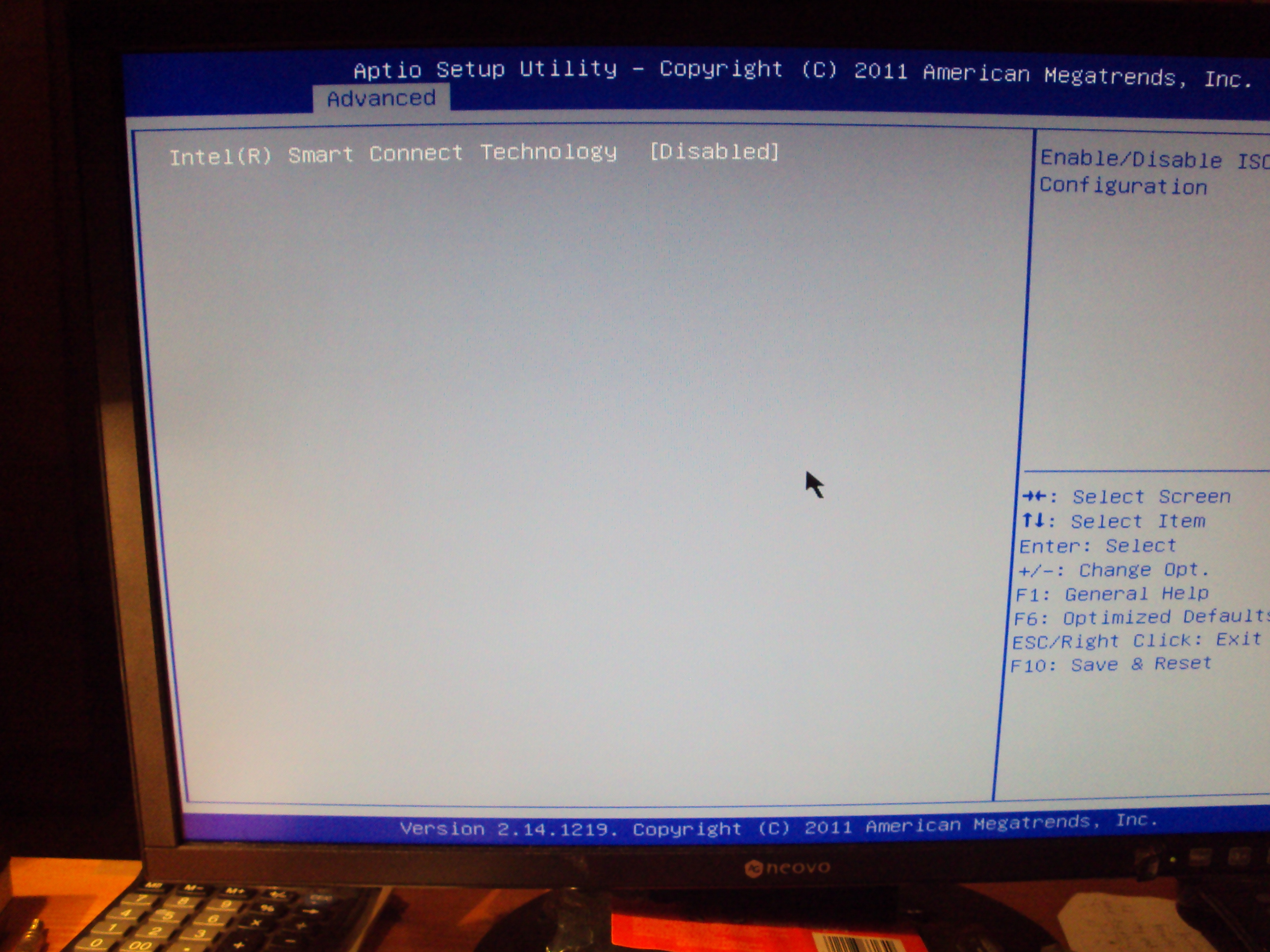

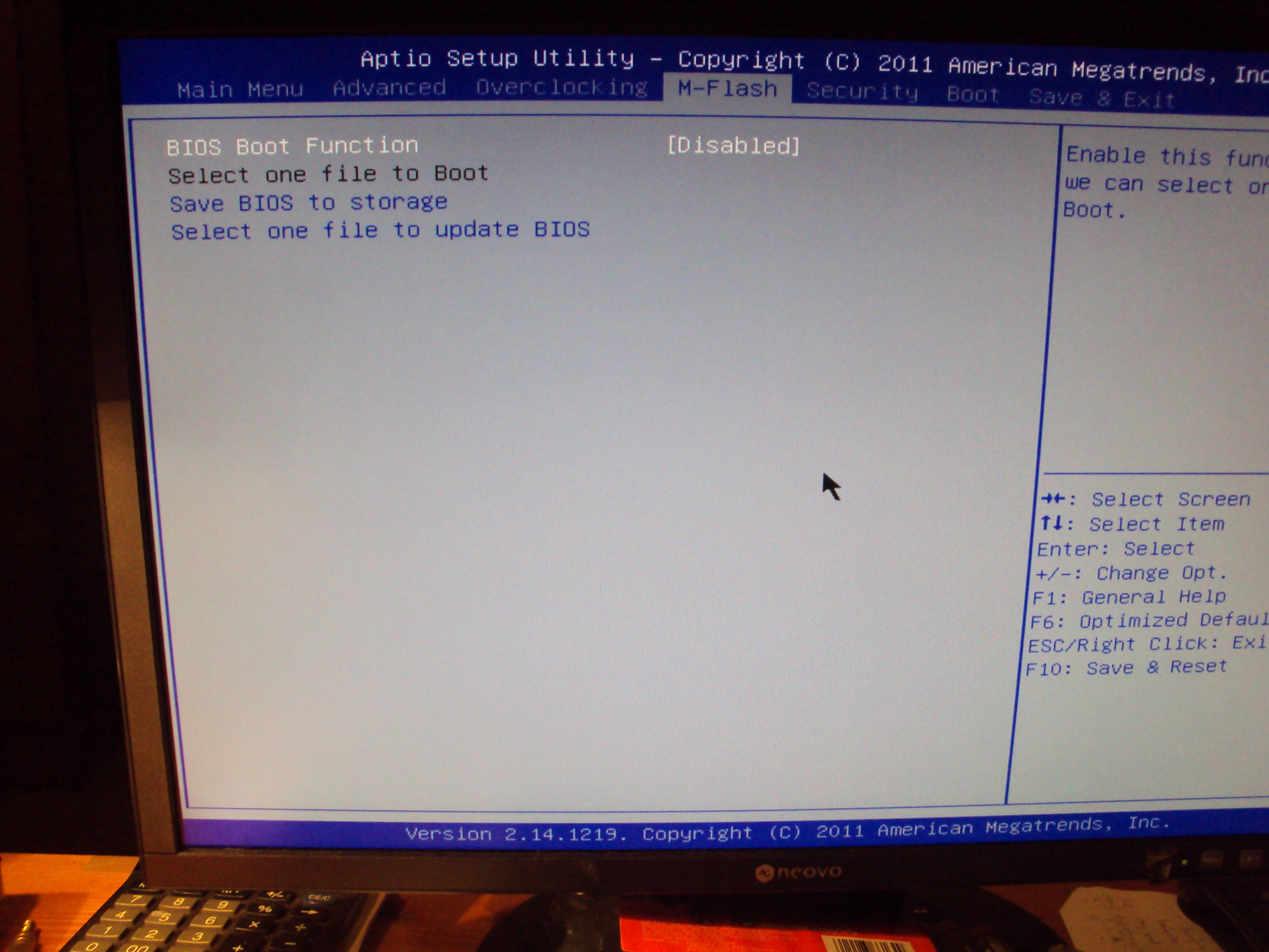

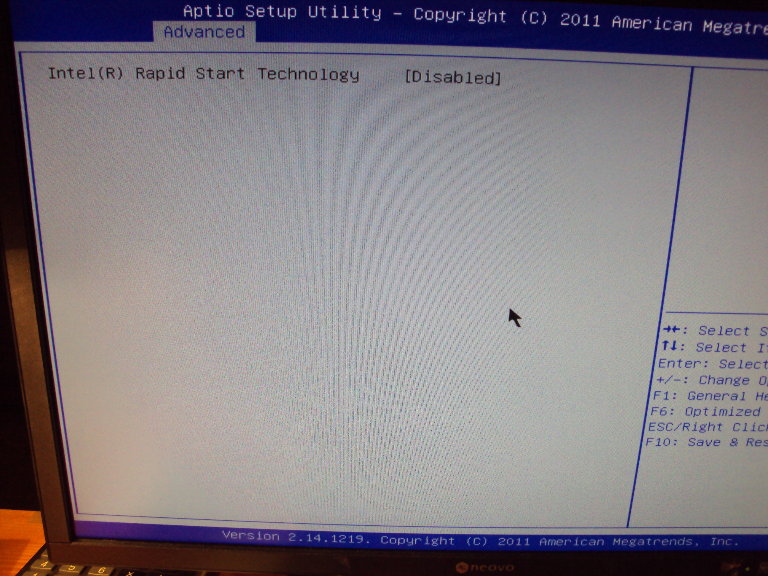

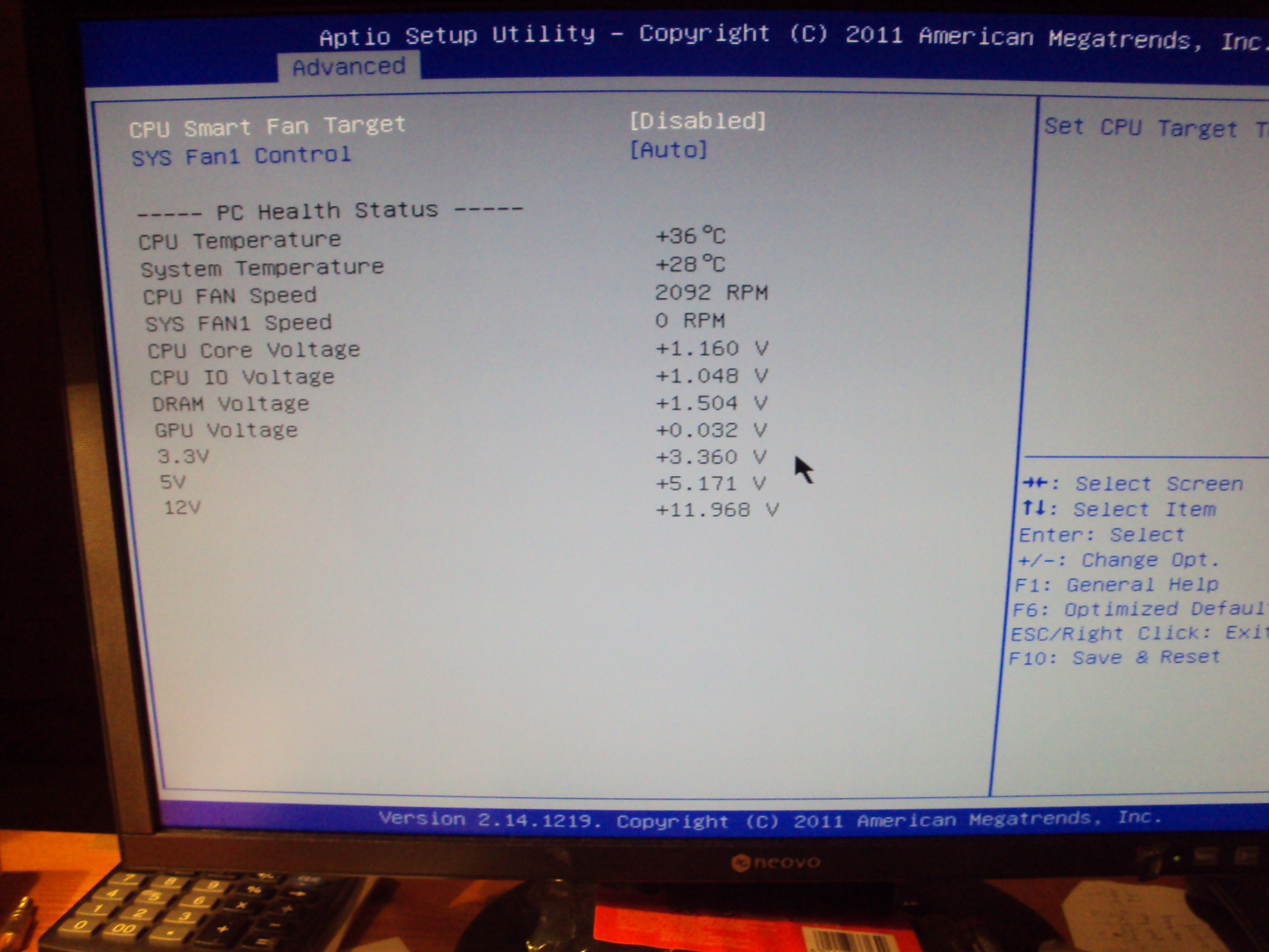

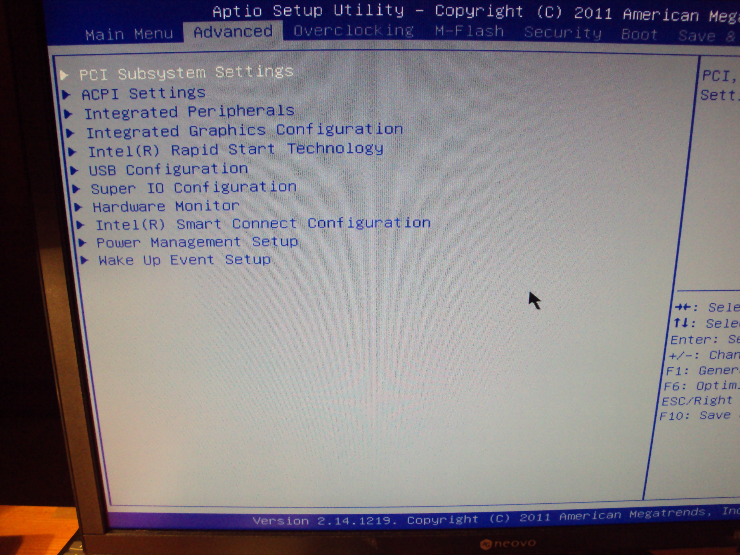

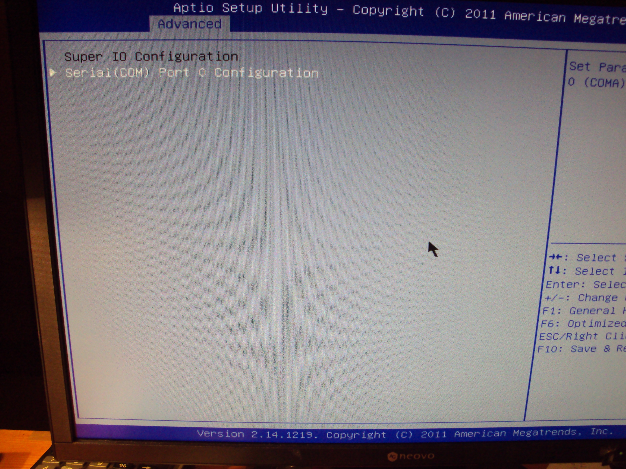

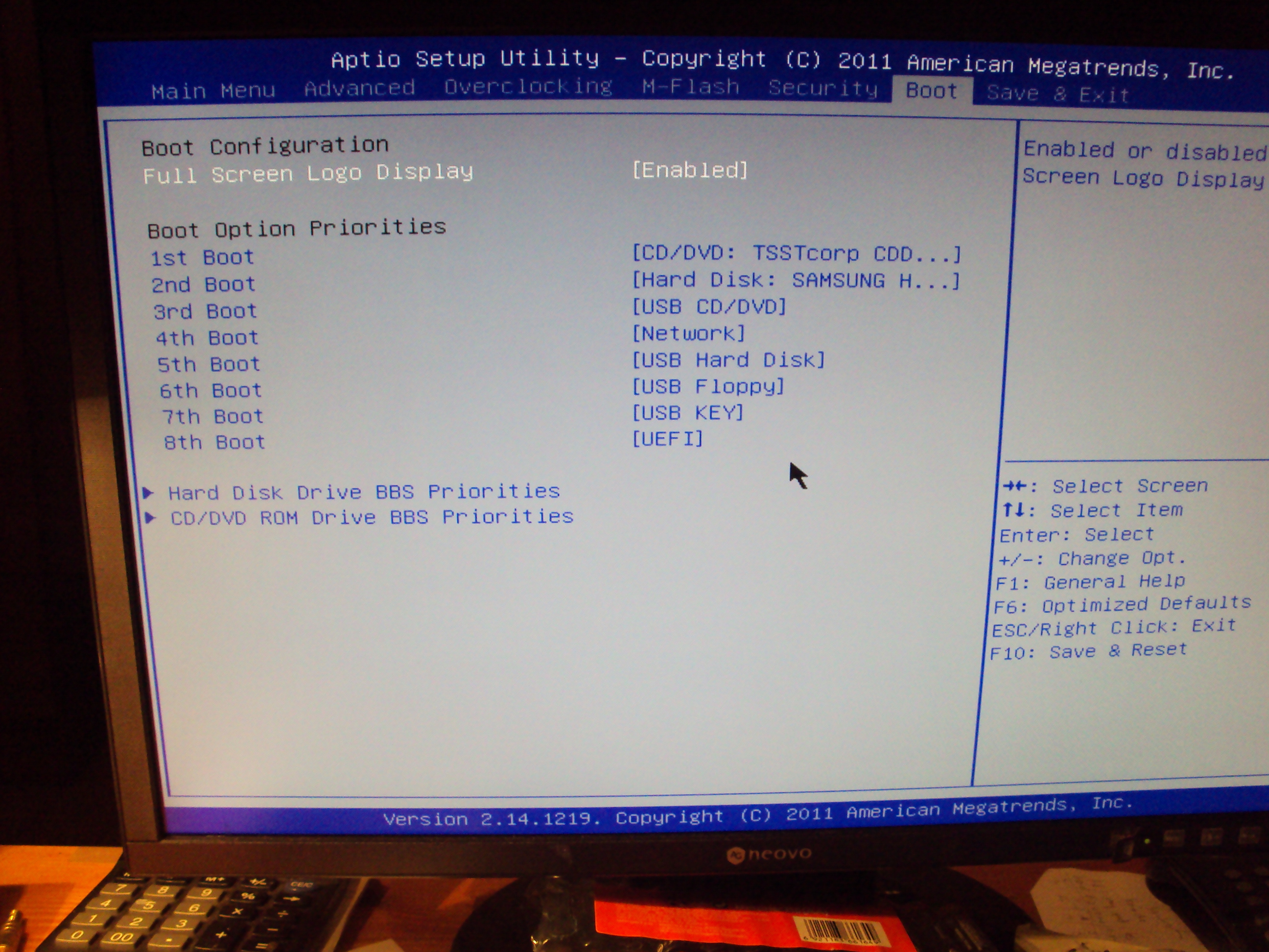

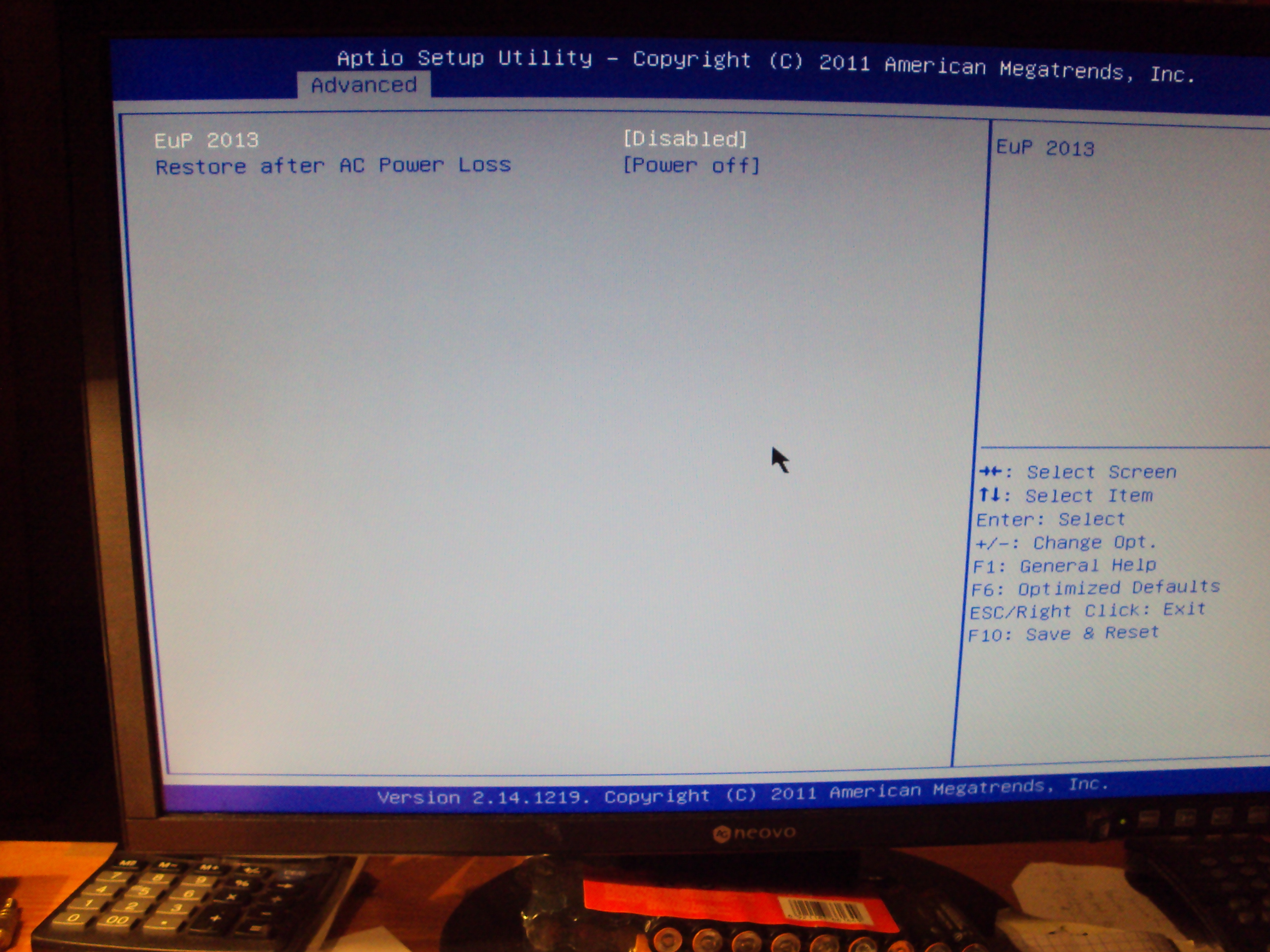

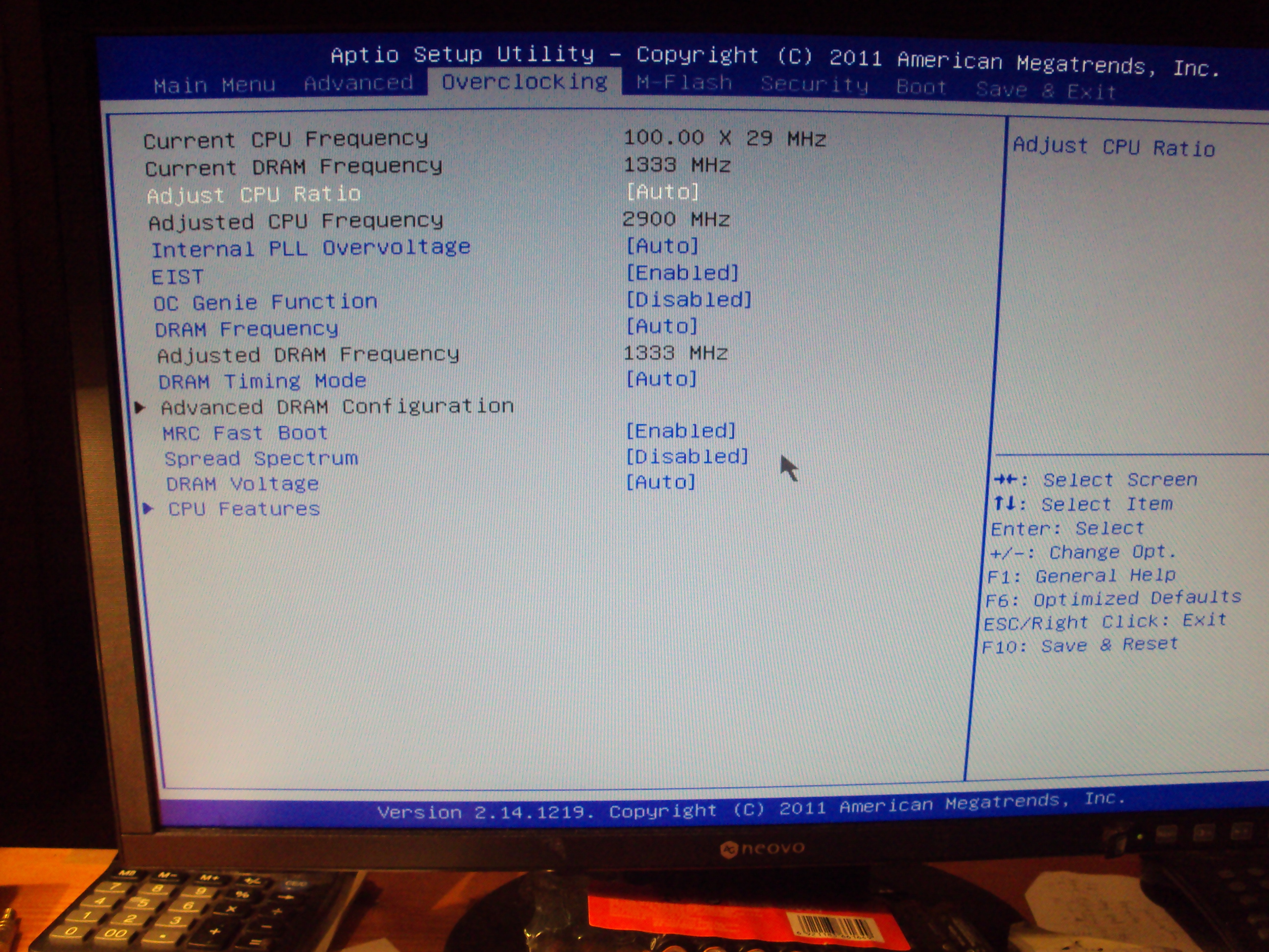

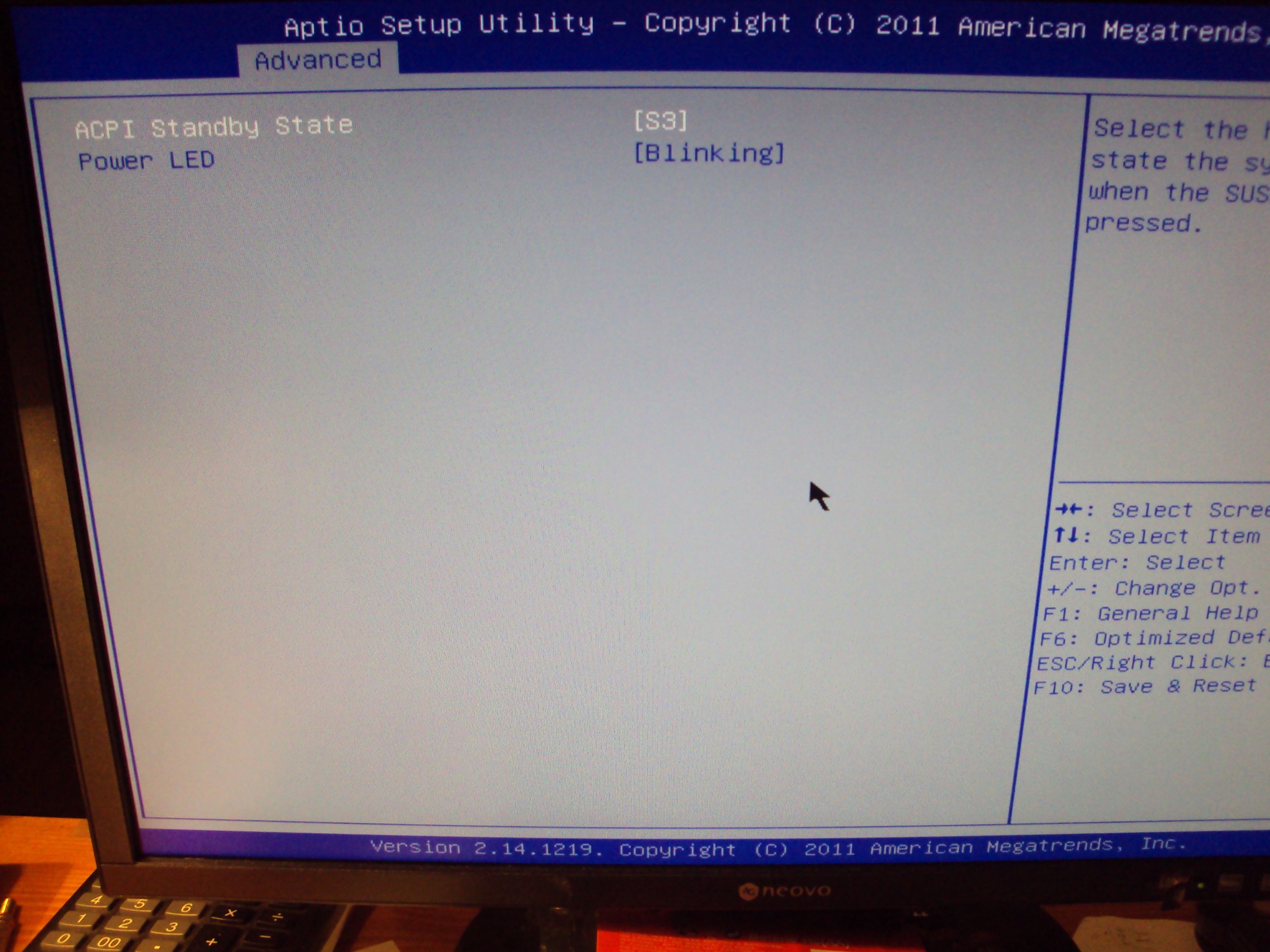

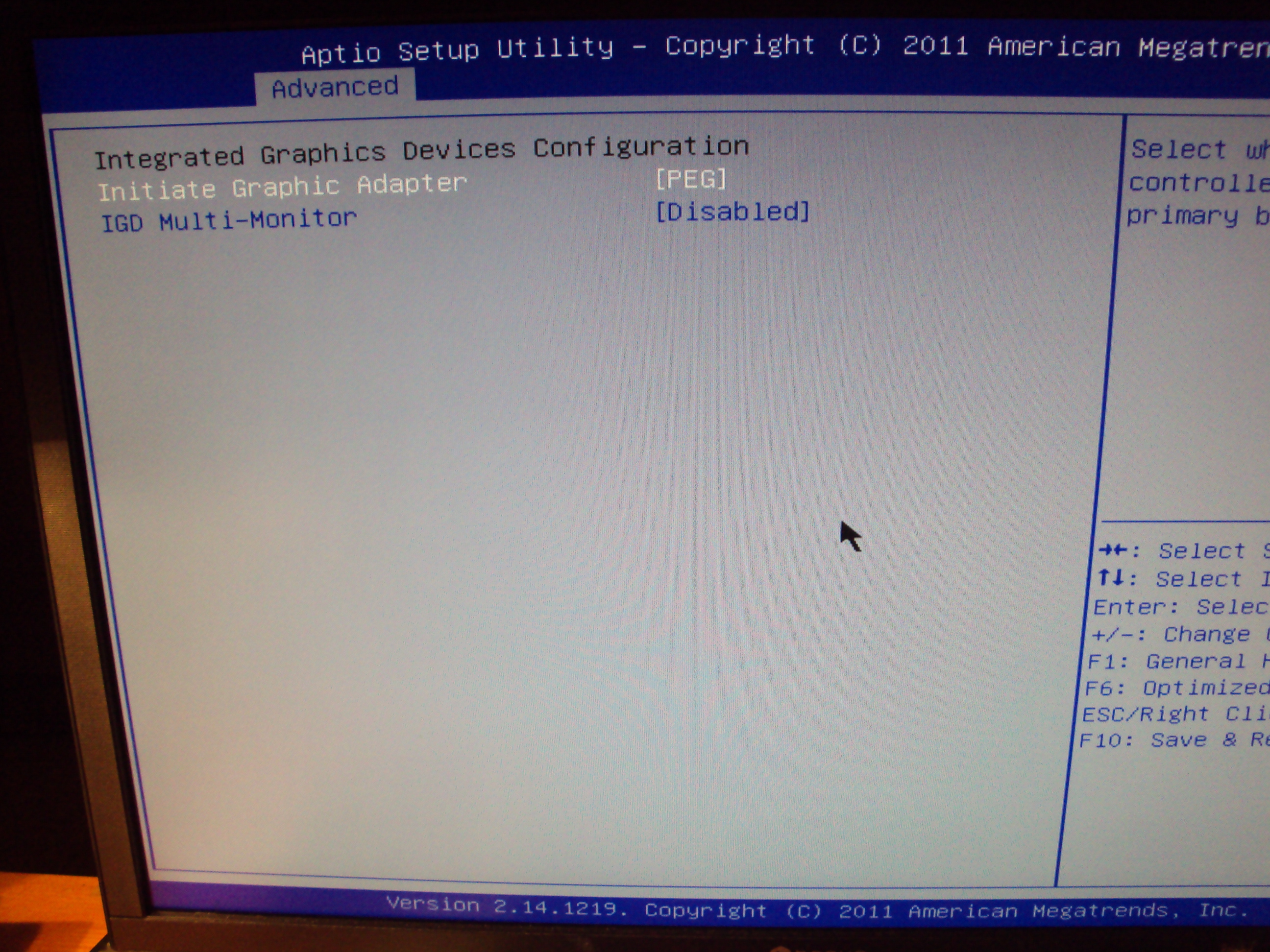

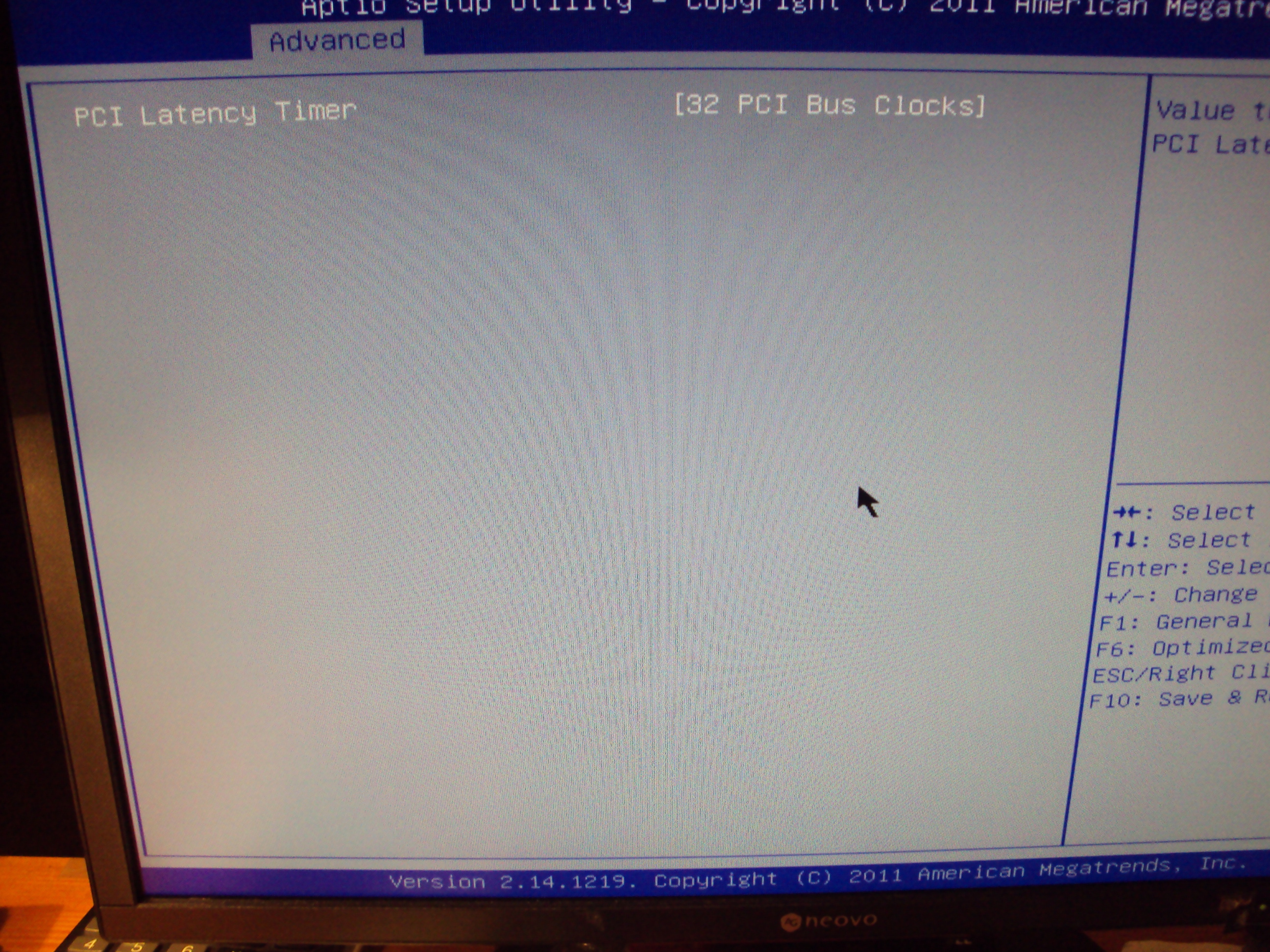

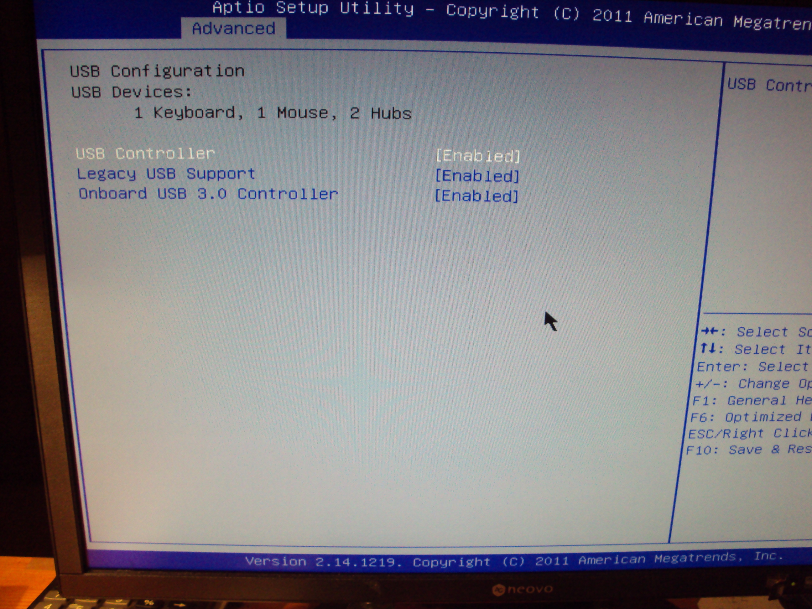

    poniżej załącznik, starałem się opisać dokładnie zdjęcia:)
    poprosze jeszcze sprzedającego o pomoc, może on pamięta jakie miał ustawienia
    Proszę poprawić post i wkleić zdjęcia wg tej instrukcji: https://www.elektroda.pl/rtvforum/topic2053101.html [DriverMSG]
    Bios nie wykrywa urządzeń po wymianie podzespołów: Intel Pentium G850, MSI H61MA-E35 Bios nie wykrywa urządzeń po wymianie podzespołów: Intel Pentium G850, MSI H61MA-E35 Bios nie wykrywa urządzeń po wymianie podzespołów: Intel Pentium G850, MSI H61MA-E35 Bios nie wykrywa urządzeń po wymianie podzespołów: Intel Pentium G850, MSI H61MA-E35 Bios nie wykrywa urządzeń po wymianie podzespołów: Intel Pentium G850, MSI H61MA-E35 Bios nie wykrywa urządzeń po wymianie podzespołów: Intel Pentium G850, MSI H61MA-E35 Bios nie wykrywa urządzeń po wymianie podzespołów: Intel Pentium G850, MSI H61MA-E35 Bios nie wykrywa urządzeń po wymianie podzespołów: Intel Pentium G850, MSI H61MA-E35 Bios nie wykrywa urządzeń po wymianie podzespołów: Intel Pentium G850, MSI H61MA-E35 Bios nie wykrywa urządzeń po wymianie podzespołów: Intel Pentium G850, MSI H61MA-E35
    Dziękuje za zwrócenie uwagi i przepraszam. Pozwoliłem sobie jednak zachować plik .rar w którym są te zdjęcia w większym porządku:)

    Dobra, uściślijmy coś jeszcze: wkładasz płytkę instalacyjną od Win do komputera, włączasz go i uruchamia od razu z płyty, czy do tego momentu jest wszystko ok?
    Dalej powinna iść swoimi krokami instalacja aż do końca, czy w trakcie tego jest też wszystko ok?
    Instalacja dobiegła końca, komputer resetuje się i włączając od początku pojawia się ten błąd, tak?
    Jeśli tak to obstawiał bym jakąś niezgodność w tym co próbuje narzucić w ustawieniach Windows. Z błędu wynikało by że sprawa dotyczy karty graficznej
    W ogóle co masz za grafikę?
    Czy próbowałeś instalować system WinXP ale 32-bit.? (z tym prockiem i tak nie ma sensu 64-bit., a że RAM'u obsłuży 3,25GB to i tak nie zauważysz różnicy)

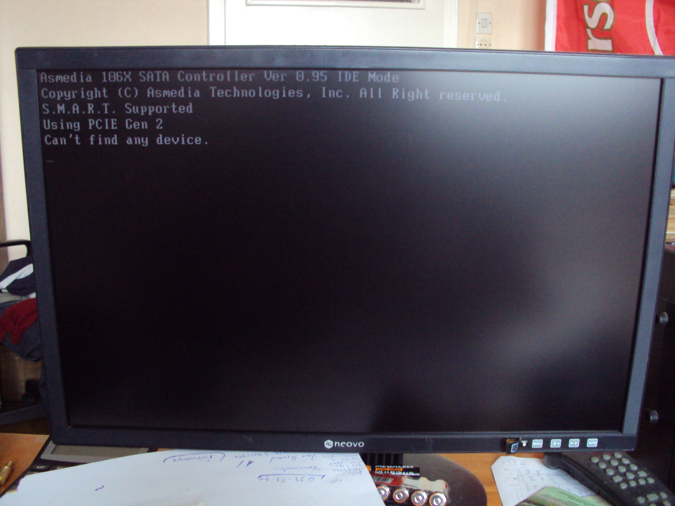

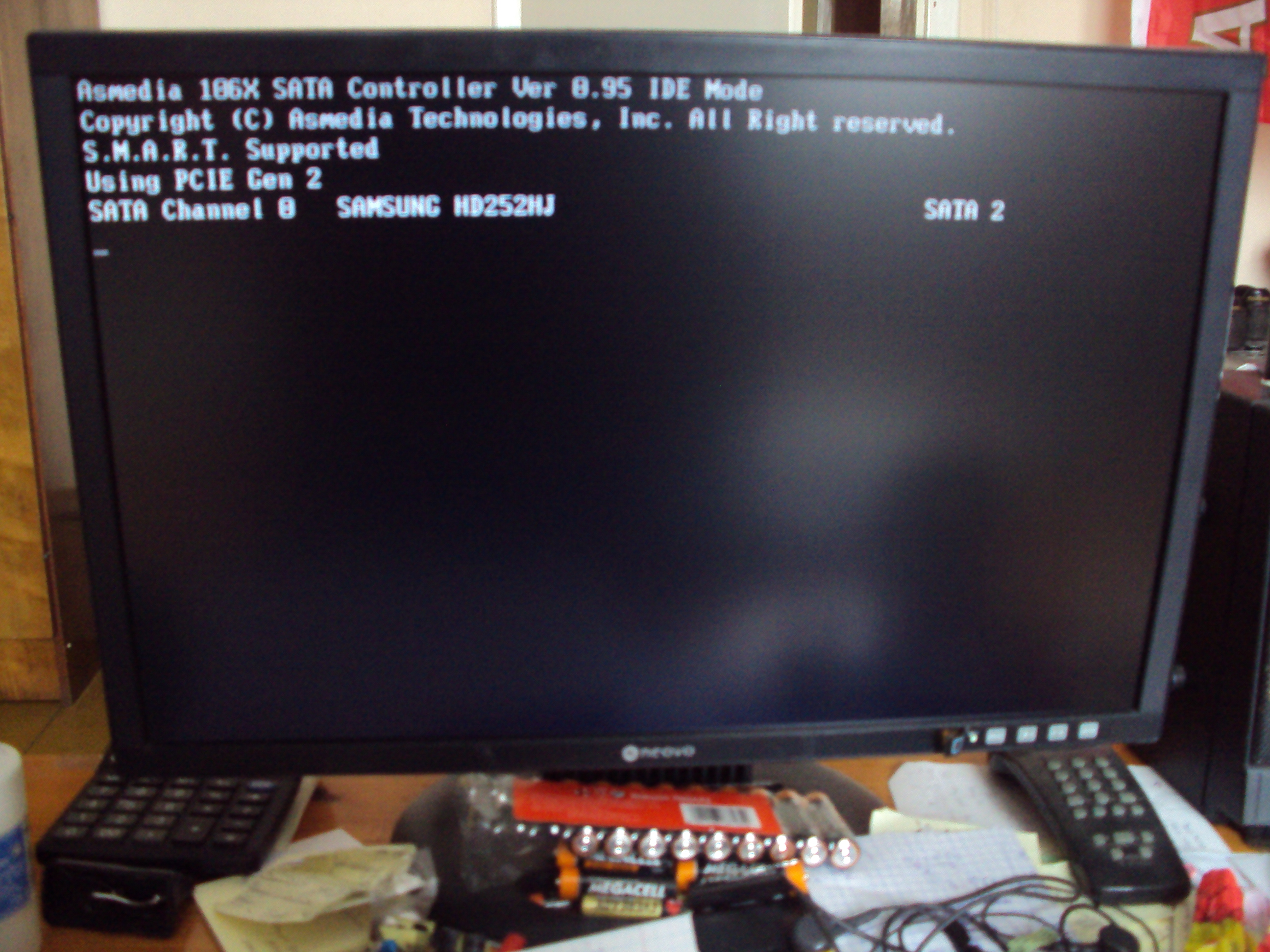

    witam ponownie, spędziłem na szukaniu grube godziny, to po angielsku, niemiecku turecku chyba i indyjsku nawet, znalazłem temat gdzie ktoś wpadł na to że to "can't find any devices" może się odnosić do urządzeń sata 3 jednakże w biosie ustawiłem usb3 na disabled a i tak dalej ten wiersz był nadal:/
    zmieniłem kartę graficzną na zintegrowaną (a się dygadałem że tego nie znajdę-głupi ja) i zmiana także nic kompletnie nie dała jak było tak jest :
    "Asmedia 106X SATA Controller Ver 0.93 AHCI Mode
    S.M.A.R.T. Supported
    Using PCIE Gen 2
    Can't find any device. "
    znalazłem gdzieś poradę by zablokować ACM106 ale nie potrafiłem tego znaleść- przynajmniej narazie.

    Jak na razie mam 2 pomysły:
    1. Grafika ma slot PCIe x16 v2.0 natomiast na Twojej płycie głównej o ile dobrze wiem jest PCIe x16 v1.0, być może windows wymusza pracę na v2.0 i wtedy się sypie. Spróbuj może jeszcze uruchomić tryb awaryjny.
    2. Uszkodzona płyta główna. Czy ten sprzęt jest nowy? na gwarancji? jeśli tak to zastanów się nad zwrotem/wymianą jej.
    A cóż ma wspólnego, interfejs usb, z interfejsem SATA? Jakie ustawienia znajdują się w zakładce Hard Disk Drive BBS Priorities? Jaką masz opcję zmiany w SATA mode?

    Odłącz dysk twardy od płyty głównej i zasilacza, wyjmij na chwilę bateryjkę, następnie włącz komputer bez podpiętego dysku twardego i sprawdź czy BIOS wykryje nagrywarkę. Dla pewności uruchom komputer 2 razy.
    Następnie zrób to samo tylko odwrotnie, podepnij dysk, a odłącz nagrywarkę i uruchom komputer.
    Napisz co wyświetlał BIOS, czy coś się zmieniło, czy nadal nie może znaleźć żadnego urządzenia?

    co do błędu z usb3 - przepraszam mój błąd, zmęczony już byłem, późna godzina i cały dzień praktycznie nad tym siedziałem i kombinowałem

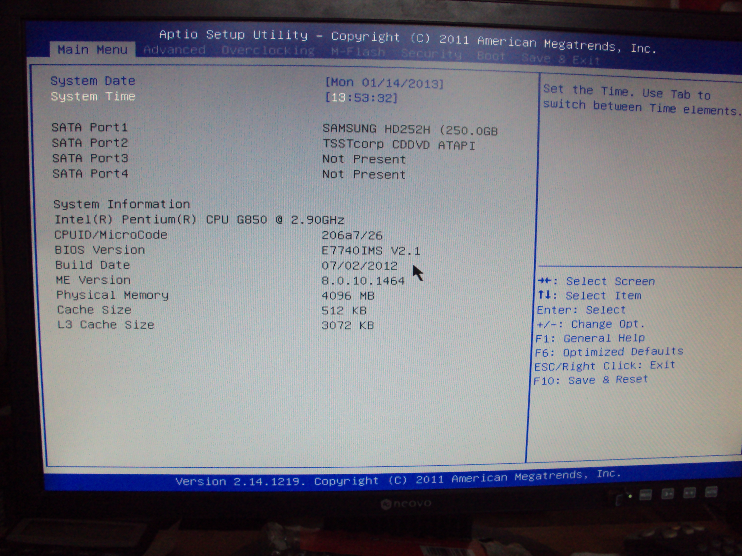

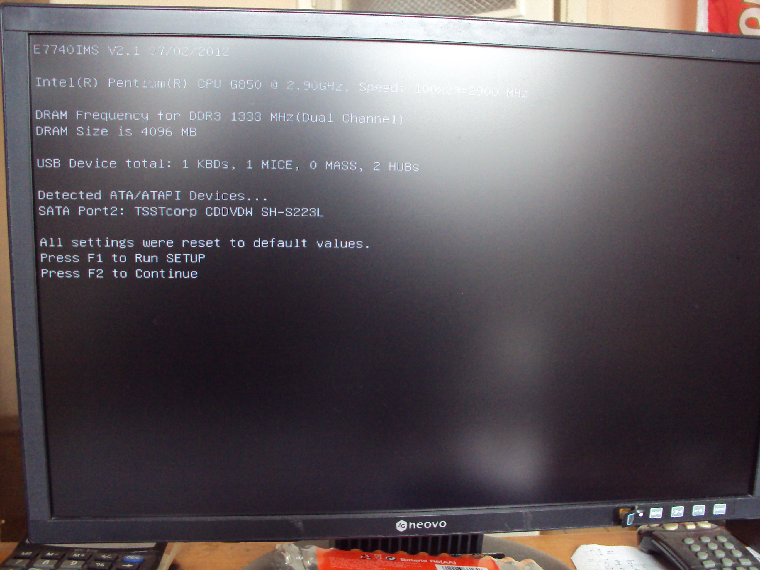

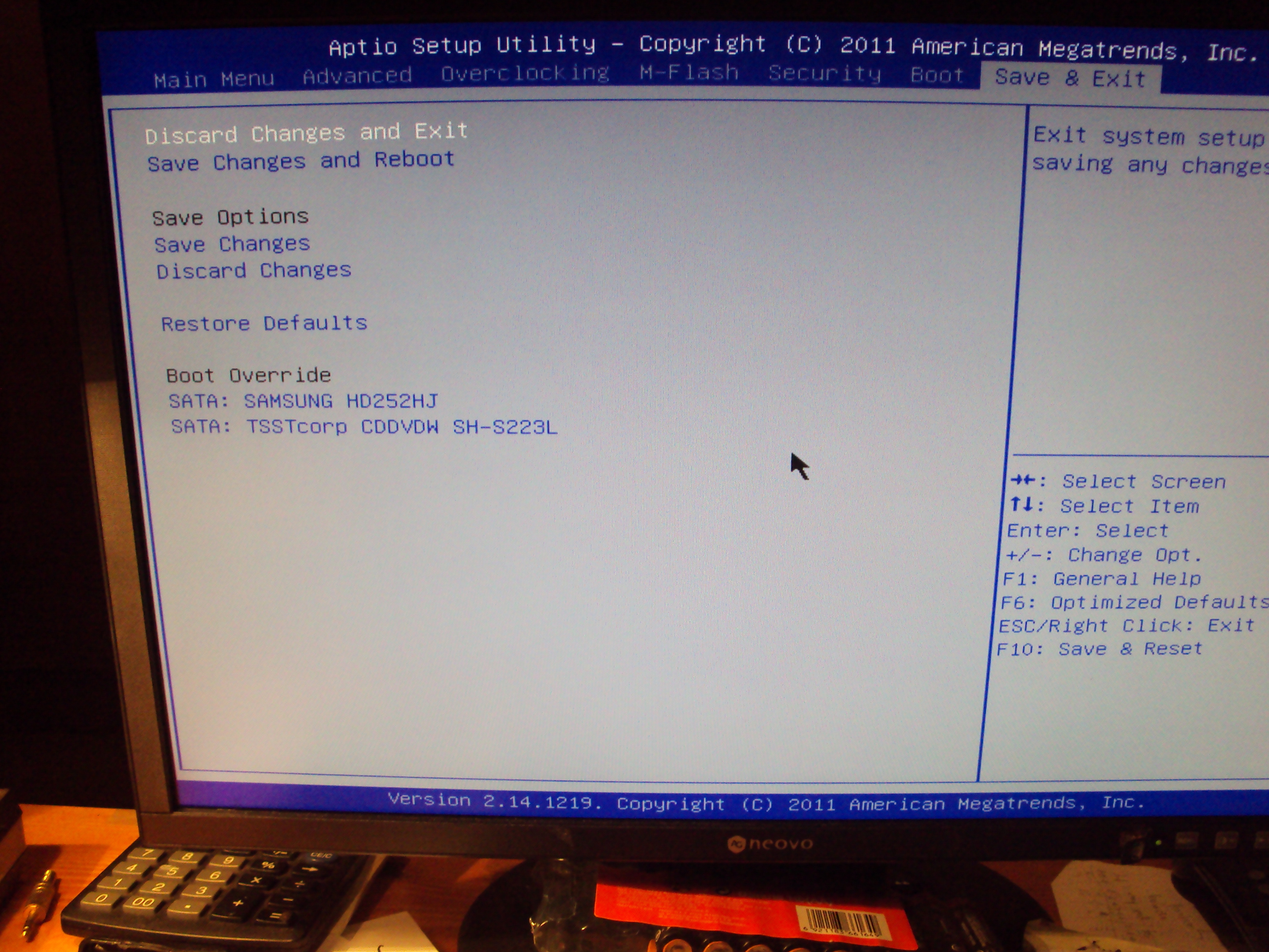

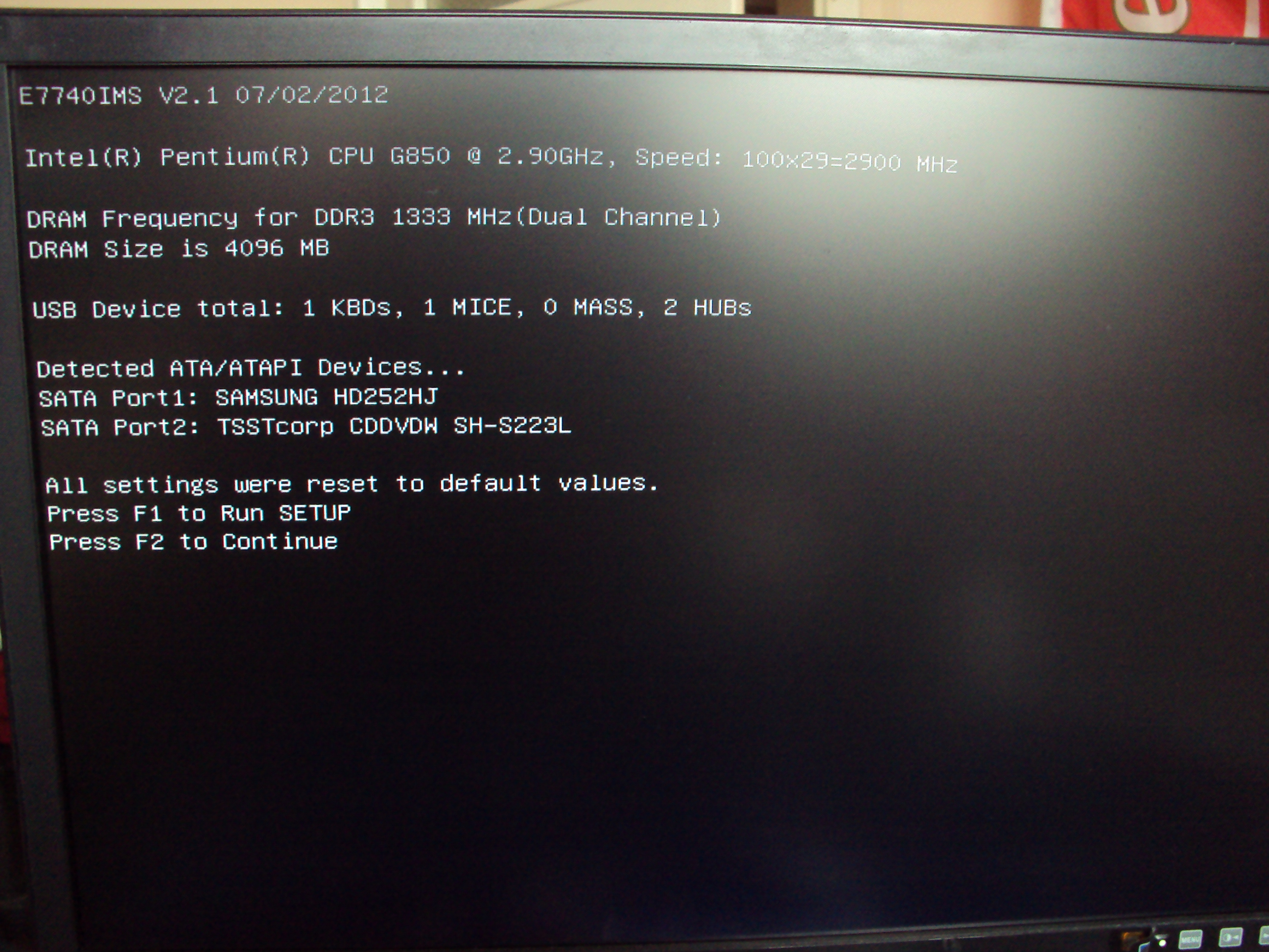

    Tak więc zrobiłem jak kolega Pwk poradził i niestety zarówno jak przy dysku, tak i dvd było to co było, czyli can't find any devices
    wyciągnąłem baterie,odłączyłem dysk od saty i zasilania, poczekałem z 2 min włączyłem, pokazało się zdjęcie nr 1 dałem continue, po czym komputer się zresetował i wyskoczyło zdjęcie nr 3 .Wyłączyłem komputer wyciągnąłem baterie podłączyłem dysk twardy odłączyłem nagrywarkę od saty i zasilania poczekałem z 2 min i pokazało się zdjęcie 1 i 2
    odłączyłem też kartę graficzną (wcześniej grafikę ustawiłem na zintegrowaną) i pokazało się can't find any devices
    Kolejnym krokiem który poczyniłem było wpięcie kabla sata3 do gniazda sata 3 i dysku twardego, o to co otrzymałem w rezultacie:
    czyli chyba tylko o to chodziło w tym sztucznym zamieszaniu które wytworzyłem:/
    jednakże po podpięciu tak dysku mam wrażenie jak by komputer był niestabilny.Przy pierwszym uruchomieniu win xp x64 strasznie długo łączył się z moim wifi no z jakieś 3-4 minuty, dla porównania wcześniej to robił od 30-60s przy pierwszym uruchomieniu miałem wrażenie jakby się wszystko dłużej ładowało. Po drugim uruchomieniu już internet włączył się po jakoś 2 min no i reszta też zaczęła ciut lepiej śmigać.. może to dlatego że mam dysk w biosie pod ide mode zamiast pod ahci mode.
    Teraz moje pytanie, jako że i tak bd musiał na nowo wszystko po instalować wraz z systemem to czy warto przy okazji zmienić z ide mode na ahci mode? z tego co czytałem to różnica albo jest nieznaczna albo jej w ogólnie ma, lecz jeśli już jej nie ma lub może być nieznaczna to chyba warto?
    Kolejne moje pytanie, czy ktoś z was drodzy koledzy orientuje się czym może być spowodowana wolniejsza praca internetu na windows7 x64 bit w porównaniu do mojego xp x64? to mnie strasznie ciekawi a chciałbym móc normalnie korzystać z Windowsa 7 x64

    Włącz ahci i zainstaluj system + najnowsze sterowniki.

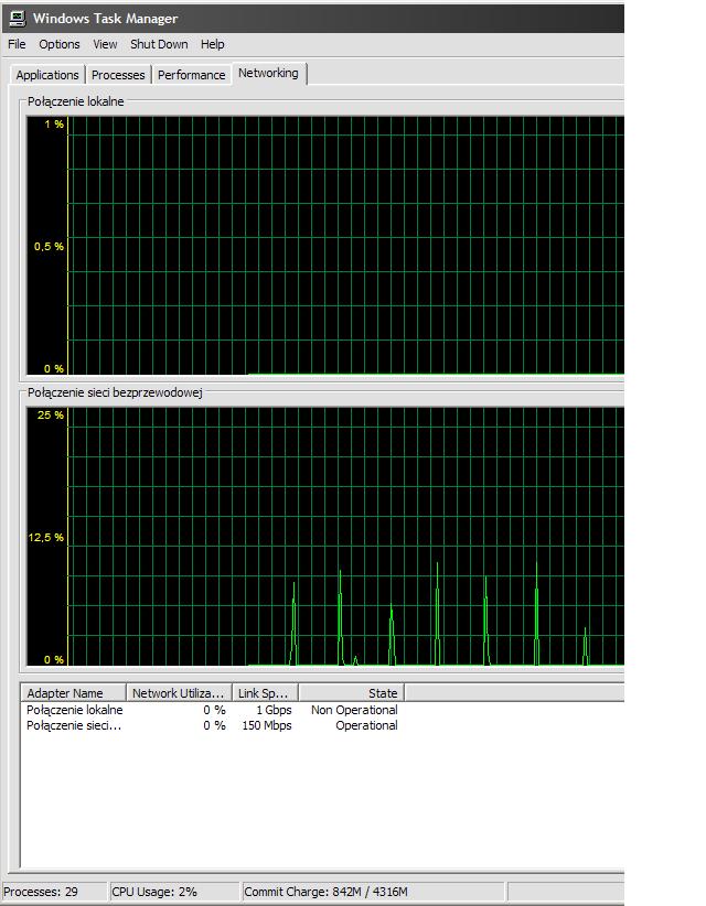

    zainstalowałem windowsa 7 x64 bit i internet jak wolno chodził, tak chodzi wolno:/ sterownik karty wifi najnowsze, sterowniki urządzeń najnowsze, a internet wolny:/

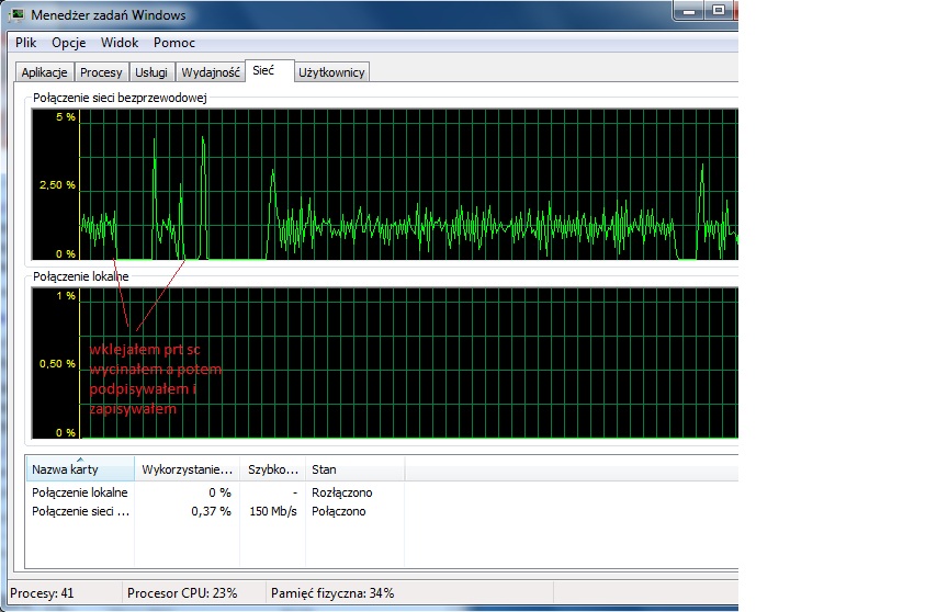

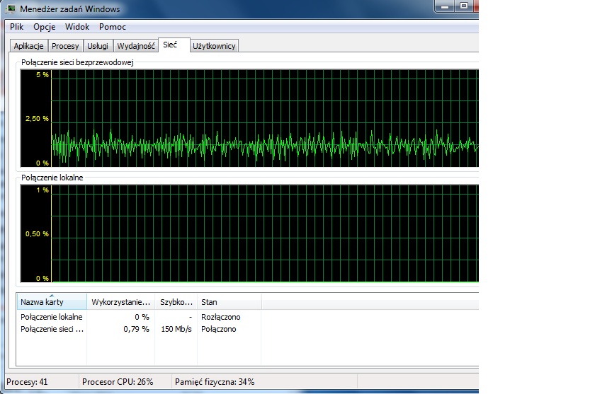

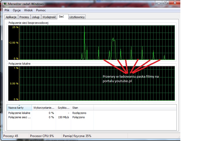

  • #20 11795067
    beo
    Poziom 37  
    Posty: 3481
    Pomógł: 298
    Ocena: 238

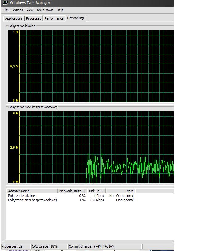

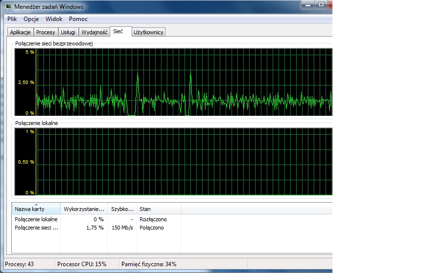

    Sprawdź jeśli się da, w menadżerze zadań systemu, zakładkę sieć, i przyjrzyj się aktywności, karty. Być może, coś obciąża łącze.
  • #21 11796621
    will-energy9966
    Posty: 206
    Ocena: 2

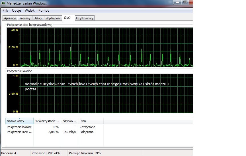

    to tak:
    tutaj mamy ściąganie sterowników Catalyst control center na win 7 x64 bit
    widać że od kliknięcia downloadu minęło trochę czasu zanim zaczęło się pobieranie

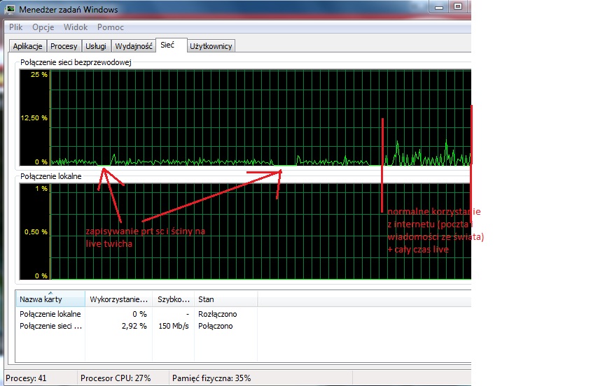

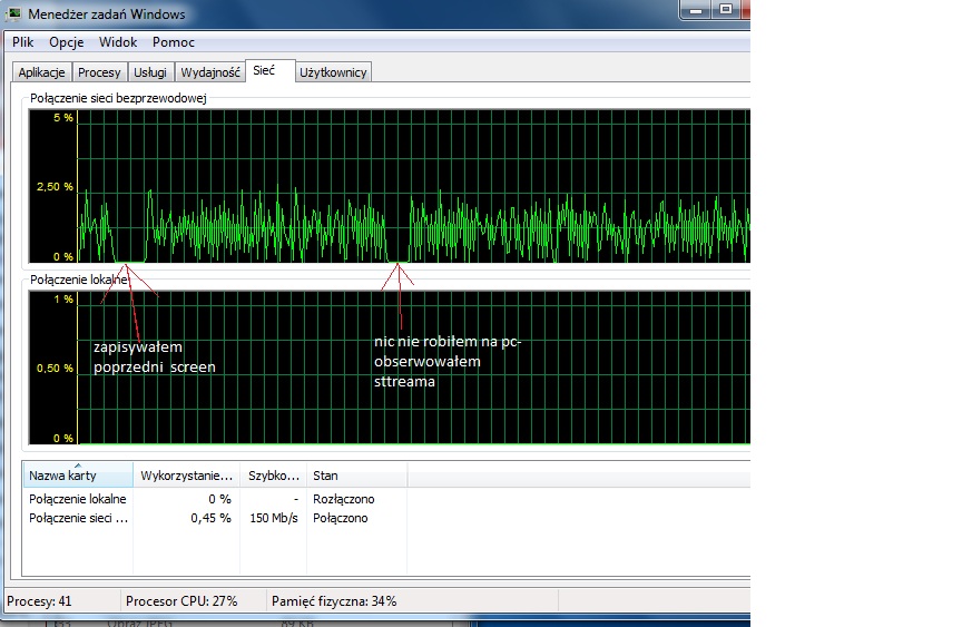

    tutaj mamy live z twich'a na systemie Windows xp x64
    a poniżej kilka screenów z Windows 7 x64 - live tego samego użytkownika w tej samej jakości +720p

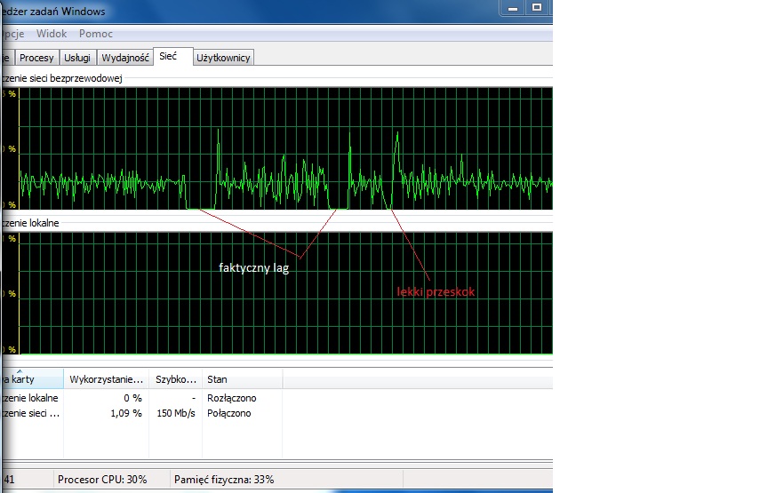

    poniżej na screenie oddalam odbiornik od routera. Wcześniej był ok 20-30cm od nadajnika, urządzenia były oddalone ścianą od siebie
    teraz są (jak i na screenie) oddalone od siebie o jakieś 3m
    poniżej ścinki podczas zapisywania prt sc na dysku

    normalne użytkowanie internetu
    poniżej prezentuje prace sieci podczas ładowania tego samego filmiku na youtube.pl
    windows xp x64:
    windows 7 x64
    przypadek 1 jak i 2 to odbiornik w odległości 20-30cm od nadajnika (routera)
    co ciekawe zauważyłem że zarówno podczas zapisywania screenów na dysku jak i wrzucania ich na elektroda.pl lekko mi przycinało live'a
    Ciekawe jest także to że internet póki co chodzi nadspodziewanie dobrze biorąc pod uwagę wcześniejszą pracę internetu na Windows 7 x64 a sterowniki instalowałem tak samo. Zobaczymy co będzie się działo wieczorkiem na streamach które zwykle oglądam
    Najgorsze jest to że na win 7 x 64 internet czasami zatrzymuje się na 0% na kilka sekund co jest zarówno dziwne jak i wkurzające
