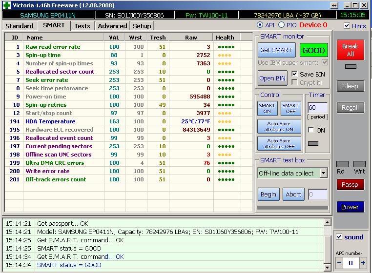

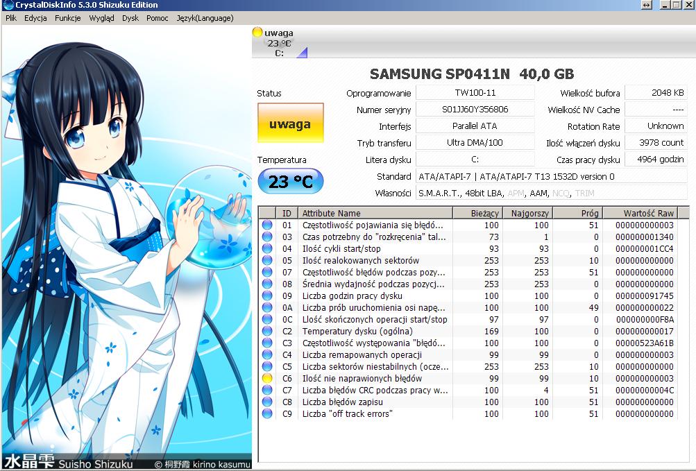

    Wrzuć SMART dysku

    diabeel napisał:
    Wojtek_92 napisał:
    Wrzuć SMART dysku

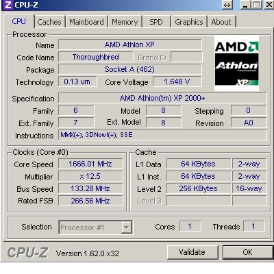

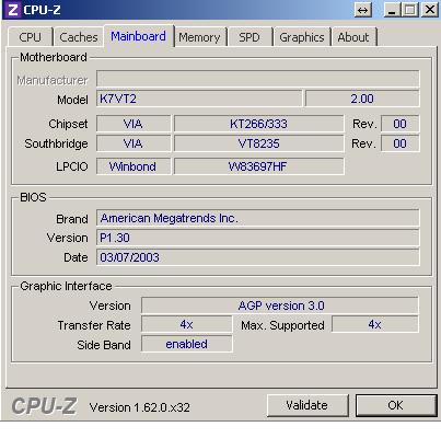

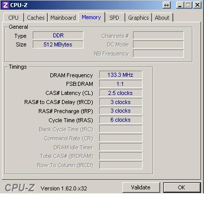

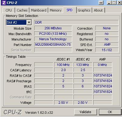

    Athlon XP 2000, 512MB RAM - spowolnienie po 10 minutach pracy, co robić?

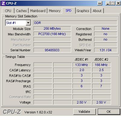

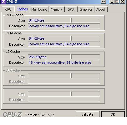

    Autorze. Podociskaj wszystkie wtyczki, kabelki w obudowie. Poukładaj przewody.
    Podaj temperatury pracy wszystkich podzespołów
    Zrób zrzut ekranu z CPU-Z (wszystkie zakładki)

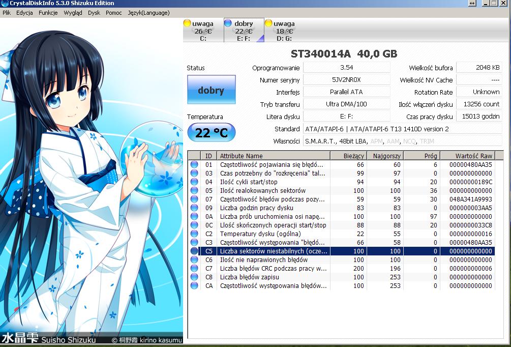

    diabeel napisał:
    To jest jedyny dysk w domu ktory nie ma błedów 05....
    Ze SMART ewidentnie wynika że ma błędy tyle że uznaje je za dopuszczalne. Dysk jest już jak na dzisiejsze czasy stary. Poza tym jeśli mnie wzrok nie myli to ten dysk ma nakręcone ponad pół miliona godzin?! Aż nie możliwe po prostu. Daj jeszcze SMART z CrystalDiskInfo bo tutaj coś chyba jest nie tak pokazane.

    Warto. Ale zmień zasilanie. Może to on Ci powoduje problemy z komputerami.
    Impet 300W nie dość że słaby to jeszcze "może mieć impet" Powiadam. Albo szukaj fortrona 350W albo coś innego markowego i jeszcze Ci posłuży sprzęt.

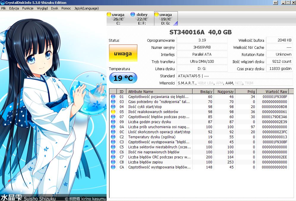

    Ten dysk to już w ogóle nawet nie był w stanie naprawić błędu. Też kup lub poszukaj za grosze dysk 80GB w dobrym stanie (SMART)

    No ten 2 dysk wydaje się najlepszy z tych wszystkich i dosyć szybki. Pod system może być.
  • #18 11816853
    Wojtek_92
    Posty: 331
    Pomógł: 10
    Ocena: 8
    Ten Seagate z relokowanymi sektorami to bomba zegarowa, nadaje się tylko do śmieci
    A co do pierwszego dysku to jak wcześniej pisałem, ma błędy i problemy związane z komputerem są jego winą.

    Na Seagate bez relokowanych sektorów, ten który w CDI jest oznaczony na niebiesko(dobry)
  • #23 11817153
    Wojtek_92
    Posty: 331
    Pomógł: 10
    Ocena: 8
    diabeel napisał:
    Ten na niebiesko to CDi pokazuje 100 na C5
    Liczy się tylko wartość Raw
