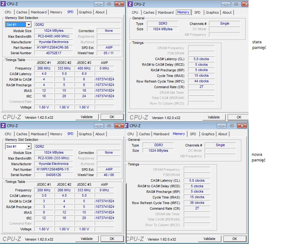

    Daj screen z programu CPU-Z -> zakładka Memory oraz SPD (dla zajętego slotu).

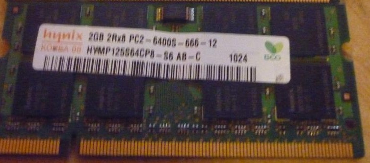

    Z tego co pokazuje ten program to po prostu sprzedawca sprzedał mi inną pamięć ze złą naklejką. Czy ten program jest pewnym źródłem informacji o pamięci i moze stanowic zrodlo reklamacji?
    Toshiba NB500 - BIOS nie widzi nowej pamięci RAM 2GB Hynix 2Rx8 PC2-6400S
    zdjęcie pamieci i naklejki:

    #7 11826383
    Kasek21
    Posty: 45660
    Pomógł: 4981
    Ocena: 3547
    Może moduł jest uszkodzony i dlatego wykrywa 1GB.
  • #8 11826389
    Valanthil
    Posty: 5
    Z tego co tu widzę wykrywa zupełnie inny model niż na naklejce a w przypadku starej jest wszystko okej, możliwe to?
    #9 11826410
    Kasek21
    Posty: 45660
    Pomógł: 4981
    Ocena: 3547
    No tak powinna być pamięć 400MHz (800DDR) i opóźnieniach 6:6:6 więc wygląda na to, że naklejka informacyjna jest od innego modułu pamięci.
    #10 11826417
    dyzma_s
    Posty: 101
    Pomógł: 6
    Ocena: 7
    Zwróć uwagę na numer seryjny pamięci w oknie programu. Jest to numer 1GB pamięci RAM. Program ten bierze dane z SPD kości RAM, czyli takiej pamięci pamięci, gdzie zapisane są dane na jej temat, min. parametry pracy. Zaryzykuje stwierdzenie, że zostałeś oszukany.
