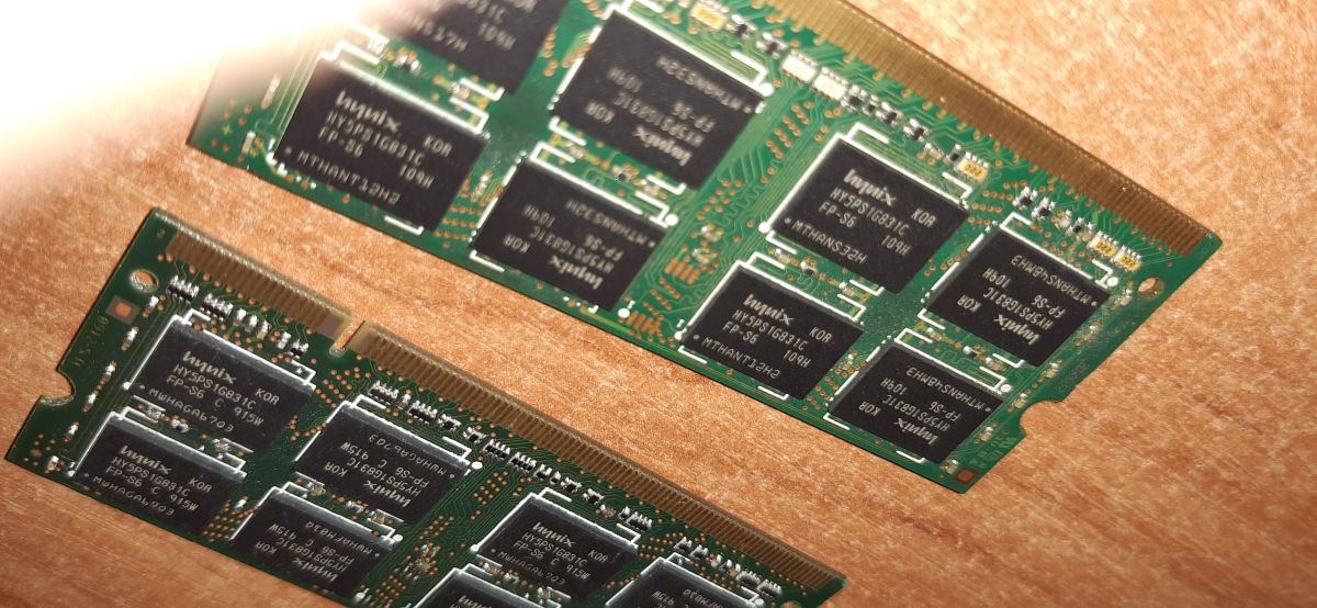

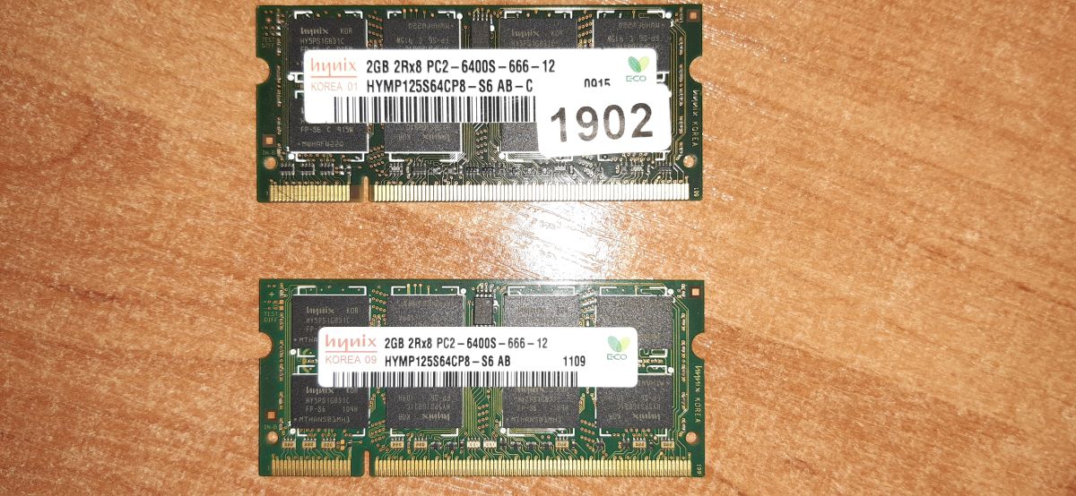

    Mam taki specyficzny problem z netbookiem Toshiba NB100.
    W teście Memtest86 wyskakiwały błędy, więc uznałem, że kupię jakąś nową kość. Aktualna to DDR2 Hynix 2GB PC2 6400S 666
    Niestety po wymianie jest tylko czarny ekran, ale słychać, że działa . Jak wracam ze starą to odpala.
    Próbowałem na Kingstonie, Hynix 1Gb(ta była fabrycznie zainstalowana, potem kupiłem 2GB), Nanya i nic.
    Wyciągnąłem nawet baterię CMOS i nic to nie daje.
    Skończyły mi się już pomysły.

    A co to dokładnie za moduły? Zamieść zdjęcia modułów z obydwu stron.
    Jaka jest dalsza nazwa modelu? Toshiba NB100...?

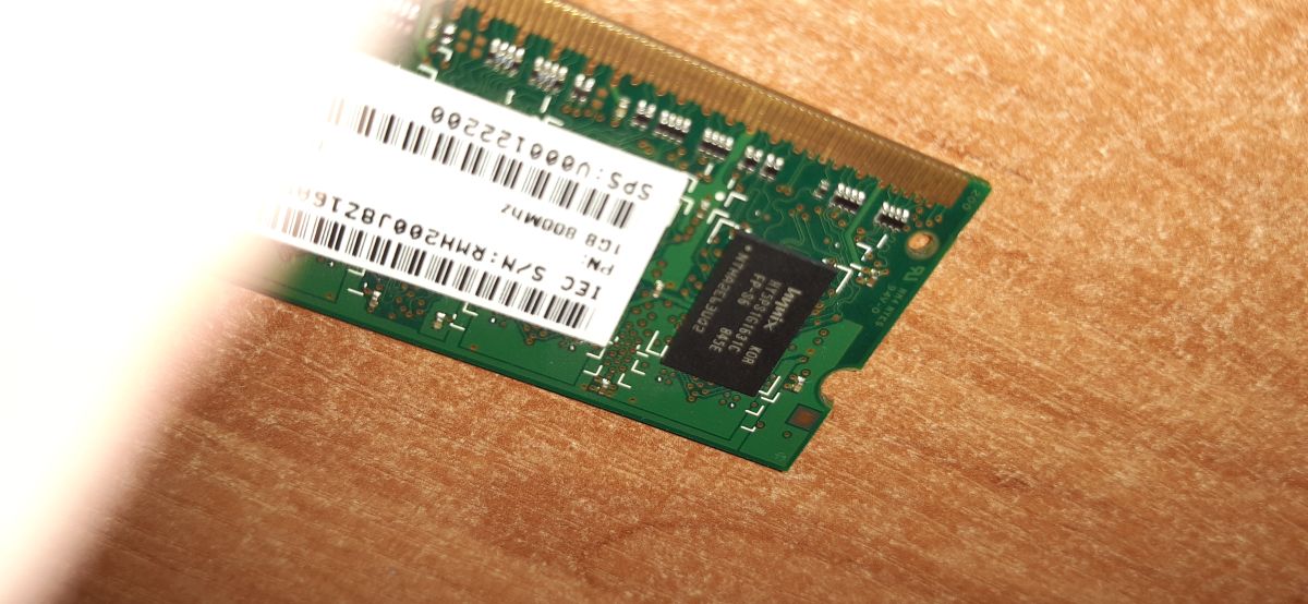

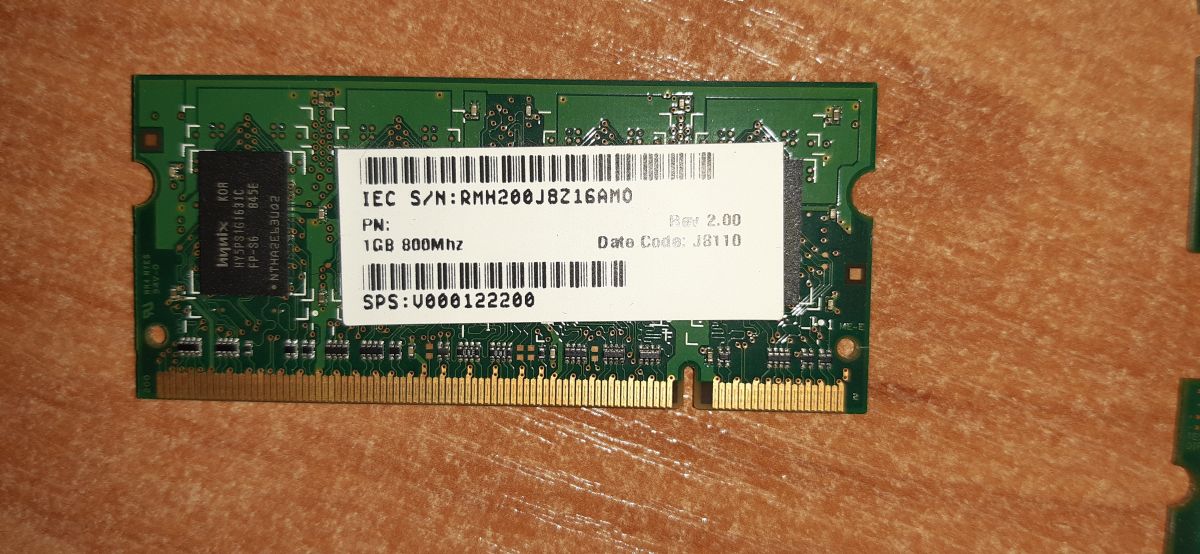

    NB100 - 10Y (wiem, że cud techniki, ale jakiś sentyment do niego jest)
    Na zdjęciu karta z numerem 1902 to ta nowa(nie działa), a druga to stara, która działa.
    A 3cia to ten fabryczny, który teraz też nie działa.
    Dwie kości RAM Hynix 2GB PC2-6400S umieszczone na drewnianej powierzchni
    Moduł pamięci RAM SO-DIMM 1 GB 800 MHz z etykietą IEC S/N i logo Hynix
    Pamięć RAM SODIMM częściowo zakryta palcem, z etykietą i chipem Hynix
    Dwie kości RAM Hynix SO-DIMM DDR3 leżące na drewnianej powierzchni
    jak działa jak jest czarny ekran?
    a czemu miałoby dawać?
    Masz najpewniej dwie niedziałające kości tę 1902 i tę fabryczną. Skoro nie działają to znaczy że popsute. Ta na której działa też pewnie uszkodzona skoro wyskakują błędy memtest86.
    Ewentualnie błędy w memtest86 mogą być spowodowane zepsutą płytą główną, ale najpierw musiałbyś mieć kość ram co do której masz pewność że jest sprawna.

    Luks777 napisał:
    Może coś w tym być... Komputer dziwnie się czasami zachowuje - zawiesza się i na części ekranu pojawiają się kolorowe paski. Coś jak w telewizorze jak jest problem z zakłóceniami.
    Dodając do tego, że w zasadzie na żadnej pamięci RAM komputer nie działa, to można śmiało założyć, że problem jest z płytą główną - i po tylu latach nie ma się co za bardzo dziwić. Objawy z artefaktami mogą oznaczać uszkodzone połączenia układów BGA z płytą główną. Diagnostyka i naprawa takiej usterki jest względnie czasochłonna i kosztowna (w przypadku tego sprzętu przekracza jego wartość).
