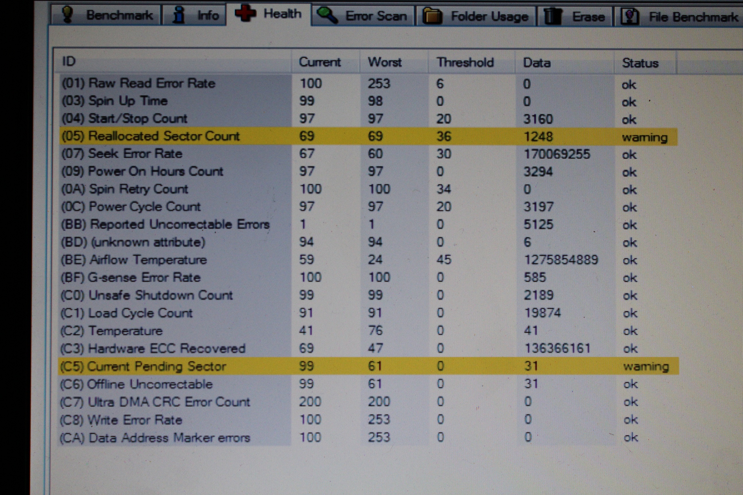

    Witam. mam problem z dyskiem WD 250gb. mianowicie po kompletnym formacie dysku i wgraniu windows xp sp2 po kilku uruchomieniach systemu wywala pliki systemowe i przy włączeniu pojawia się komunikat "Nie można uruchomić systemu Windows XP, ponieważ brakuje następującego pliku lub jest on uszkodzony: \WINDOWS\SYSTEM32\CONFIG\SYSTEM"
    po próbie naprawy chodzi kilka godzin i znów to samo. nie mogę zainstalować żadnego oprogramowania antywirusowego ponieważ też wywala jakiś błąd lecz teraz nie mam go przed sobą bo znów system nie chce się załadować.

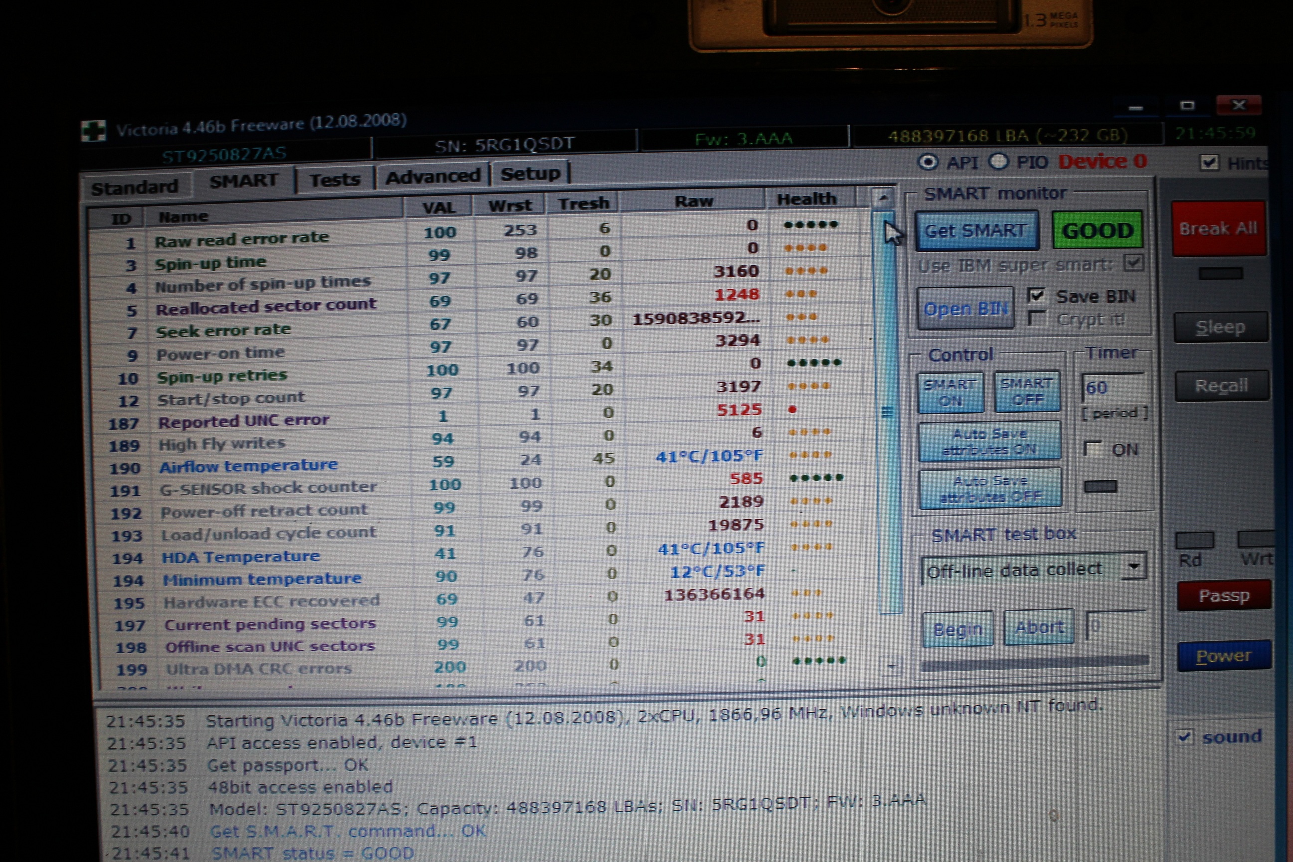

    proszę o sprawdzenie logów z HDtune oraz victoria.

    Oczywiście. Z dyskami nadającymi się do utylizacji spotykam się dość często a ten właśnie do takich należy.

    SMART świadczy o poważnym uszkodzeniu dysku, raczej dane do archiwizacji póki działa, natomiast HDD do utylizacji.

    Dysk do kosza.
