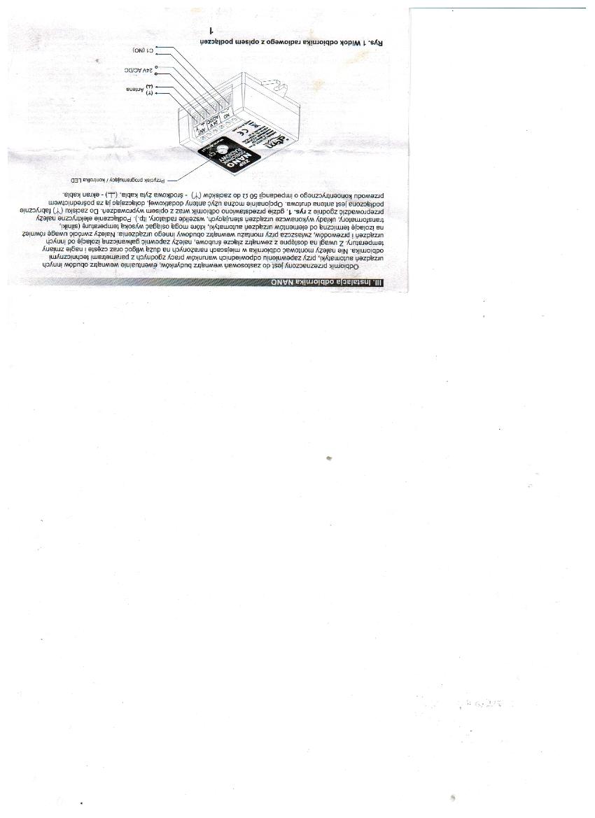

    Witam. Zakupiłem radioodbiornik ZSP NANO DTM SYSTEM z szarymi pilotami. Chcę go podłączyć do mojego napędu HORMANN GTD 50. Potrzebuję dowiedzieć się który kabel gdzie?? Podaje link z schematami mojego napędu, nie wiem czy w czymś pomogą... http://smolka-berlin.de/includes/download_pdf.php?ID=601
    W nowym radioodbiorniku są następujące wyjścia Instalacja radioodbiornika ZSP NANO DTM SYSTEM do napędu HORMANN
    Będę wdzięczy na pomoc.
    Przepraszam za źle odwrócony obrazek.

    W przypadku tego napędu potrzebujesz osobnego zasilania do radia, chyba że napęd ma transformator 24V wtedy można podpiąć się bezpośrednio do niego.
    Jeżeli jednak będzie konieczne zasilanie zewnętrzne to może to być zwykły transformator 230/24V albo jakiś zasilacz 24V, prąd może być zmienny lub stały, przy stałym pamiętaj o polaryzacji.
    Natomiast do napędu podłączasz wyjście NO w radyjku do wejścia H (Anschußbuchsen Taster Impuls) w napędzie i wszystko będzie grało

    W instrukcji są dwa odbiorniki ale oba są zasilane osobno.
    Jak masz miernik czy jest gdzieś na wyjściu 24V wtedy możesz do tego podłączyć nowe radio a kabelki które idą z łącza H w napędzie podłącz do wyjścia NO w nowym radiu.
